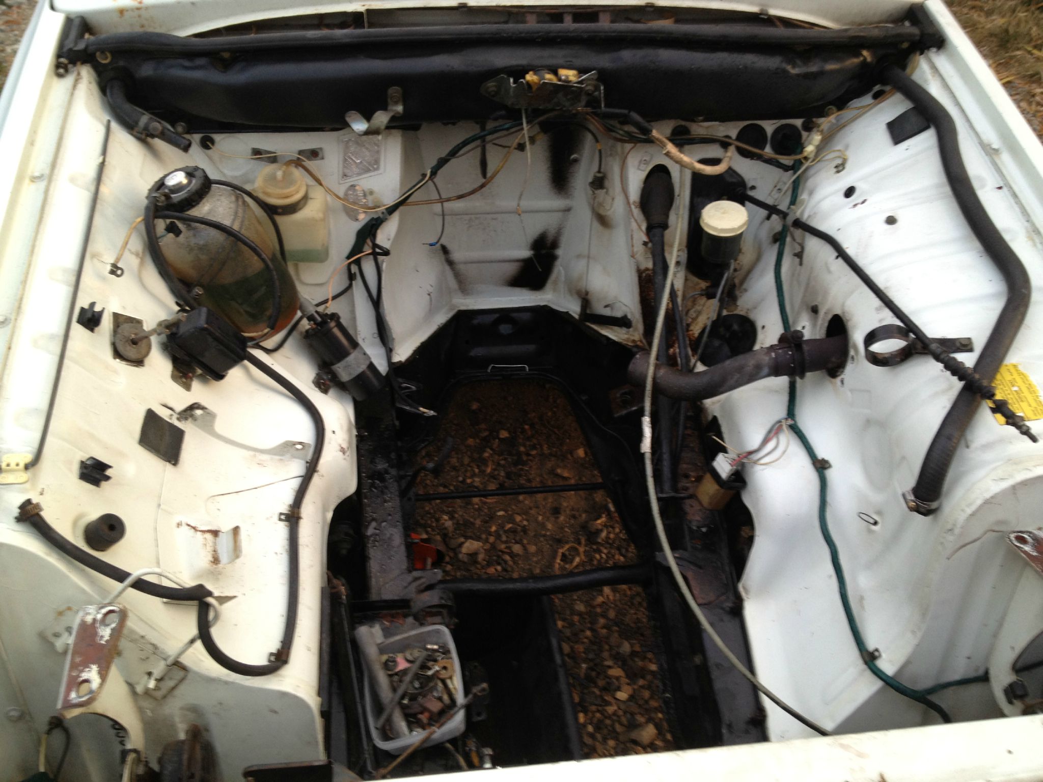

| Le collecteur et radiateur de chauffage envoyé par Manu sont posé sur la voiture . 2h pour faire cela hier après midi histoire de finir les vacances . Pour info le radiateur de chauffage coté conducteur peut se déposer en 30 min si les colliers ne sont pas d'origine. sinon c'est beaucoup plus .... . en tous cas , merci encore à manu pour la qualité des pièces envoyées . Le radiateur a eté nettoyé à l'anti calcaire pour Piscine . autant dire que je l'ai pas laissé longtemps . Il est à présent rutilant et ne fuit pas . La R6 est donc pleinement, opérationnelle et les 50 km pour venir travailler ont été effectués "" finger in the noise "" Petite pointe à 130 compteur ...ca mouline mais ca y va sans broncher . Je trouve le moteur plus vaillant que lorsque j'ai eu l'auto. une voiture de papy conduite à alure de papy..... On va la dégourdir ..... |

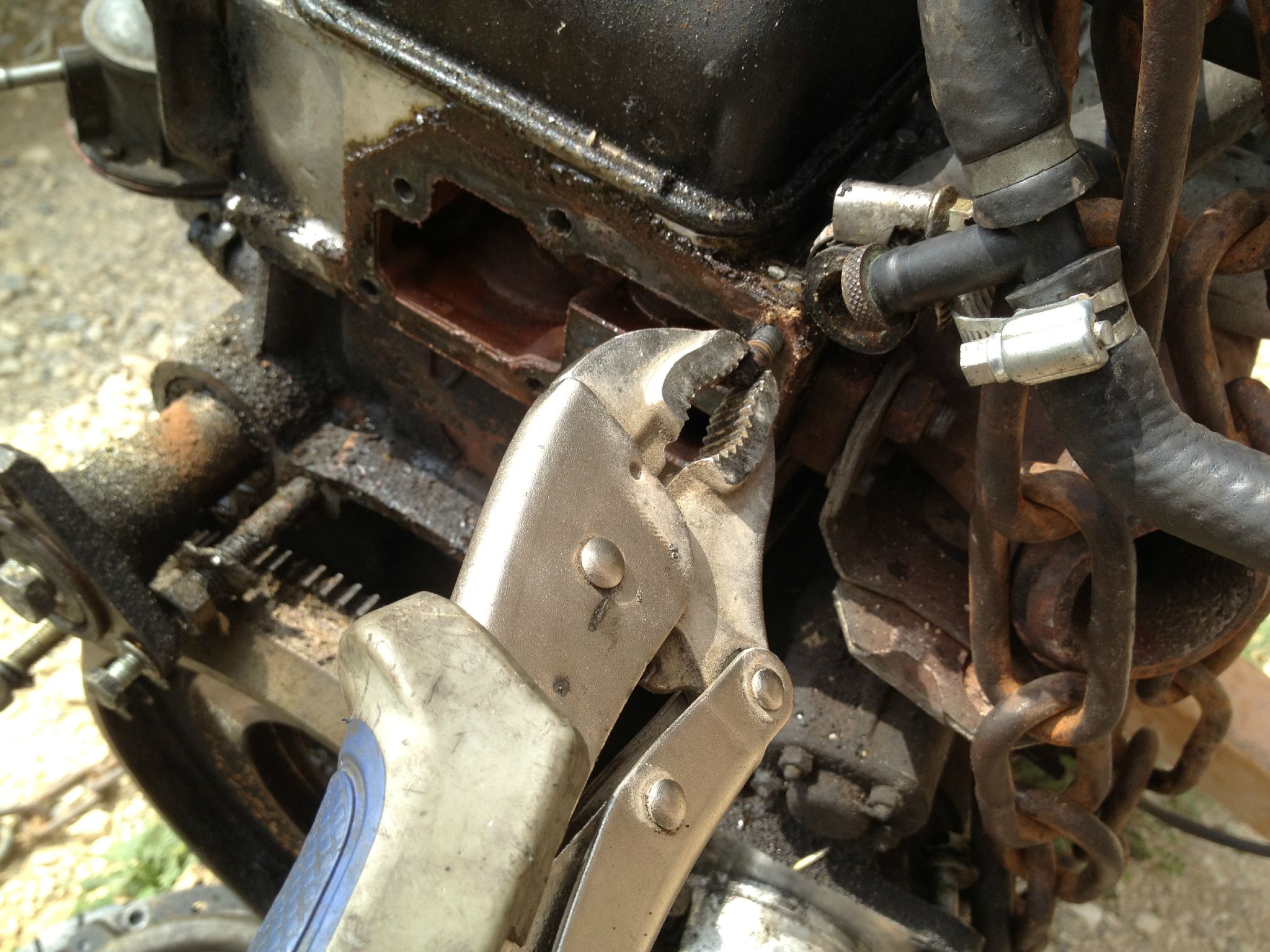

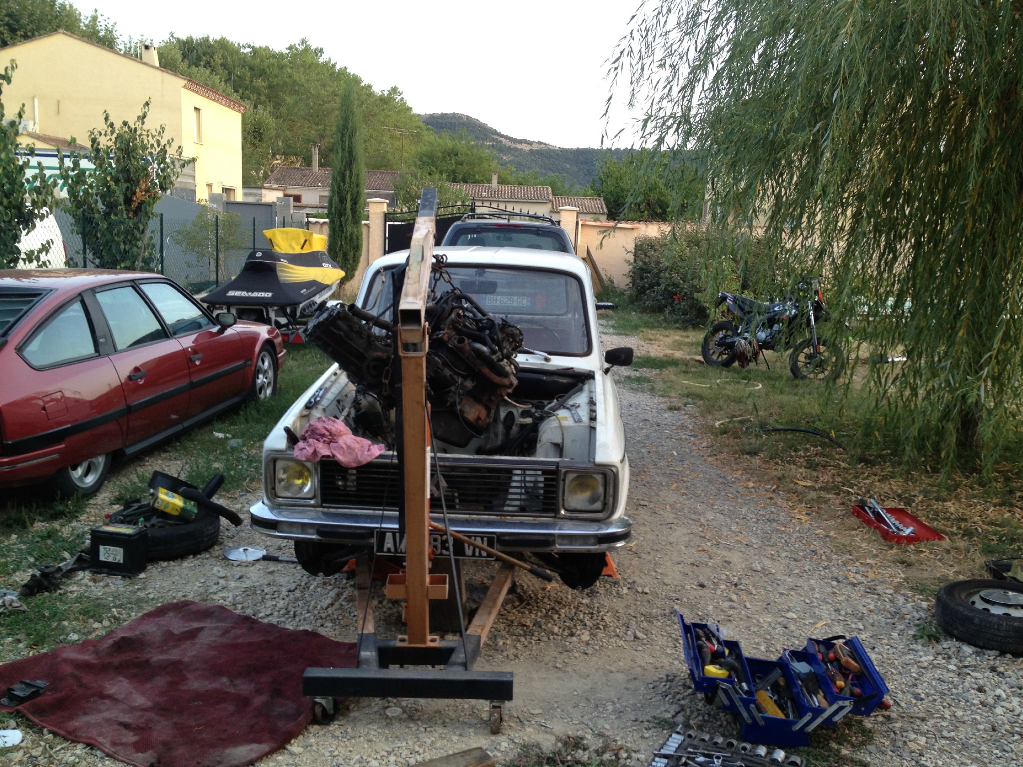

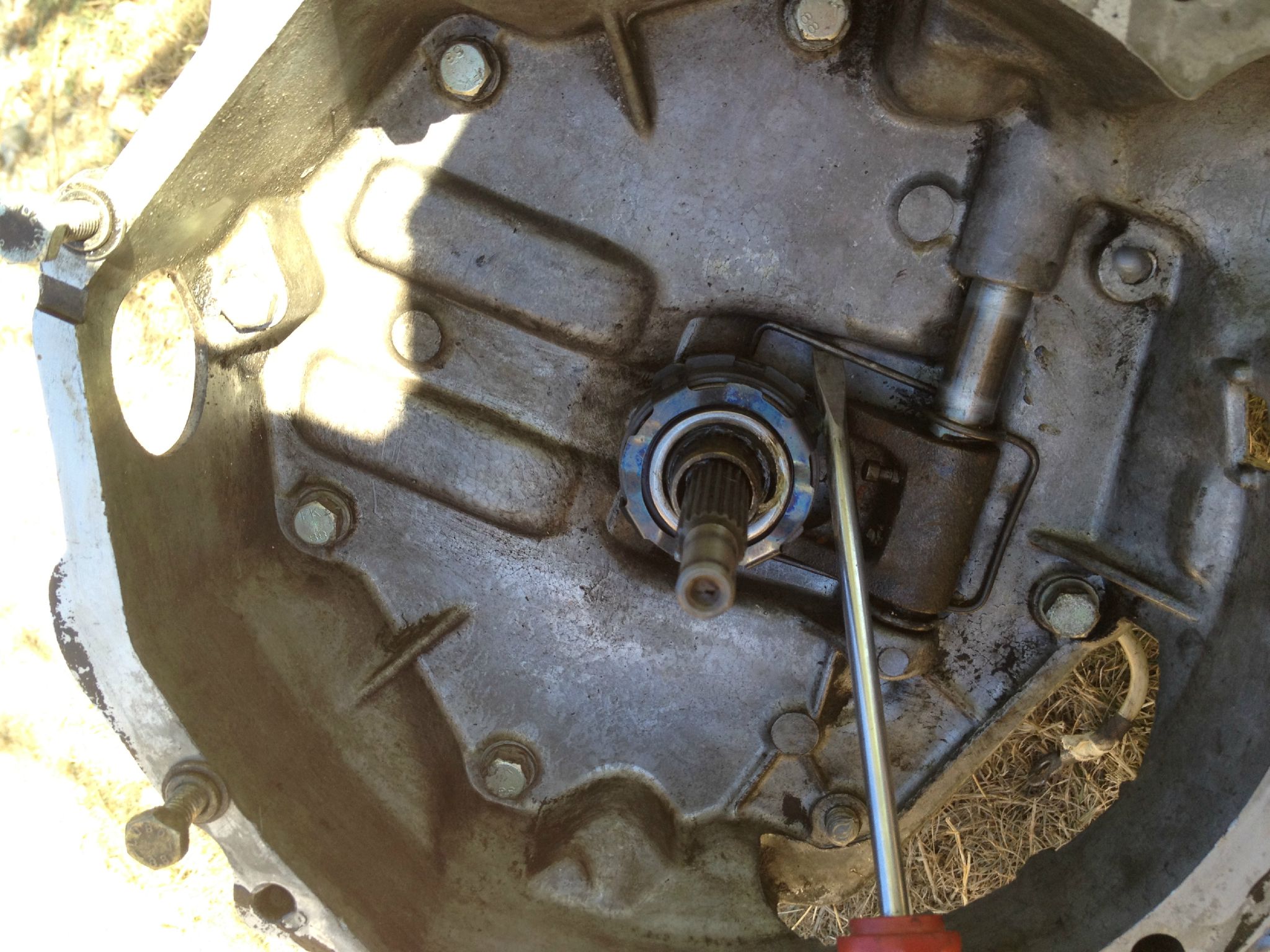

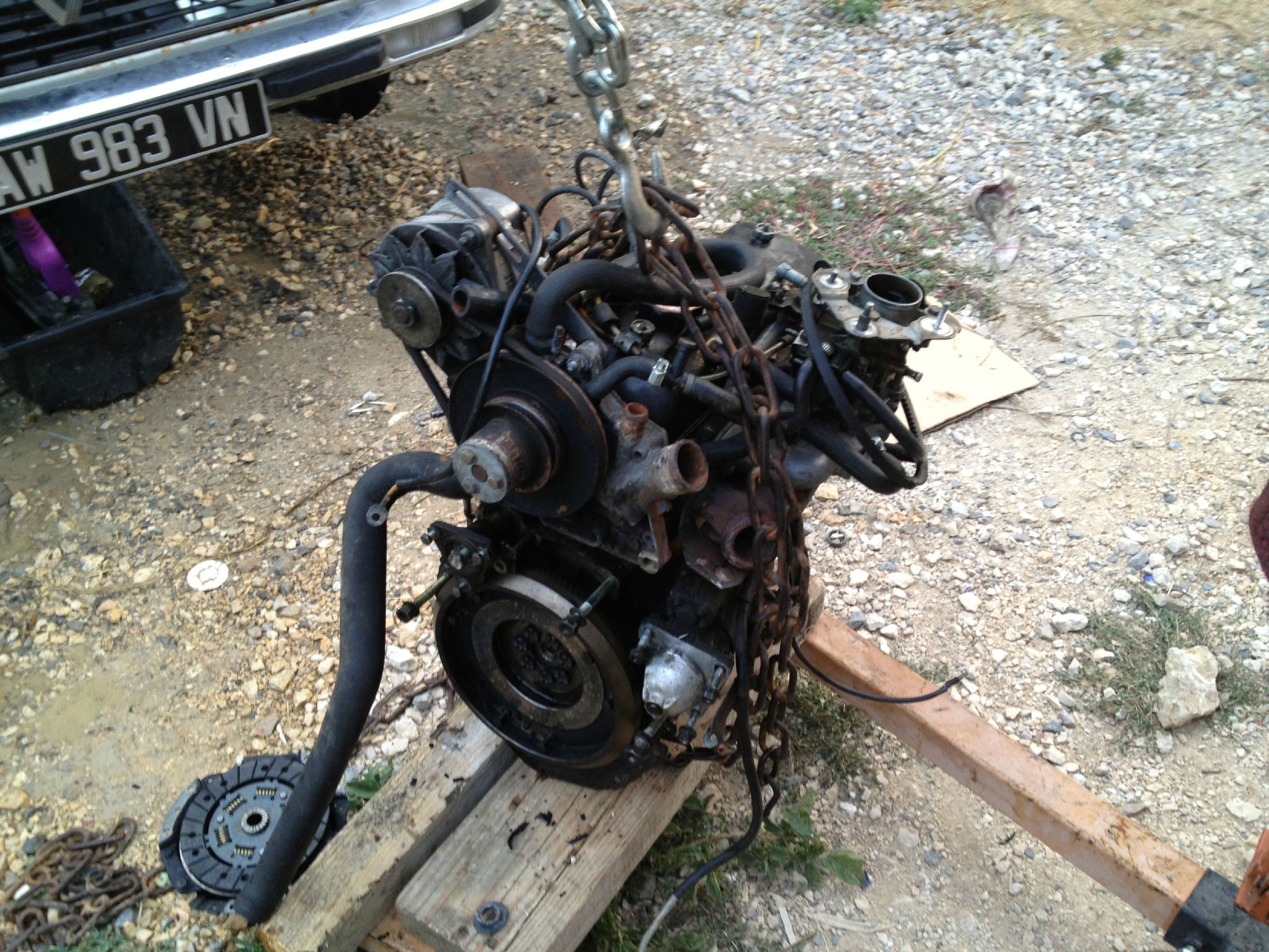

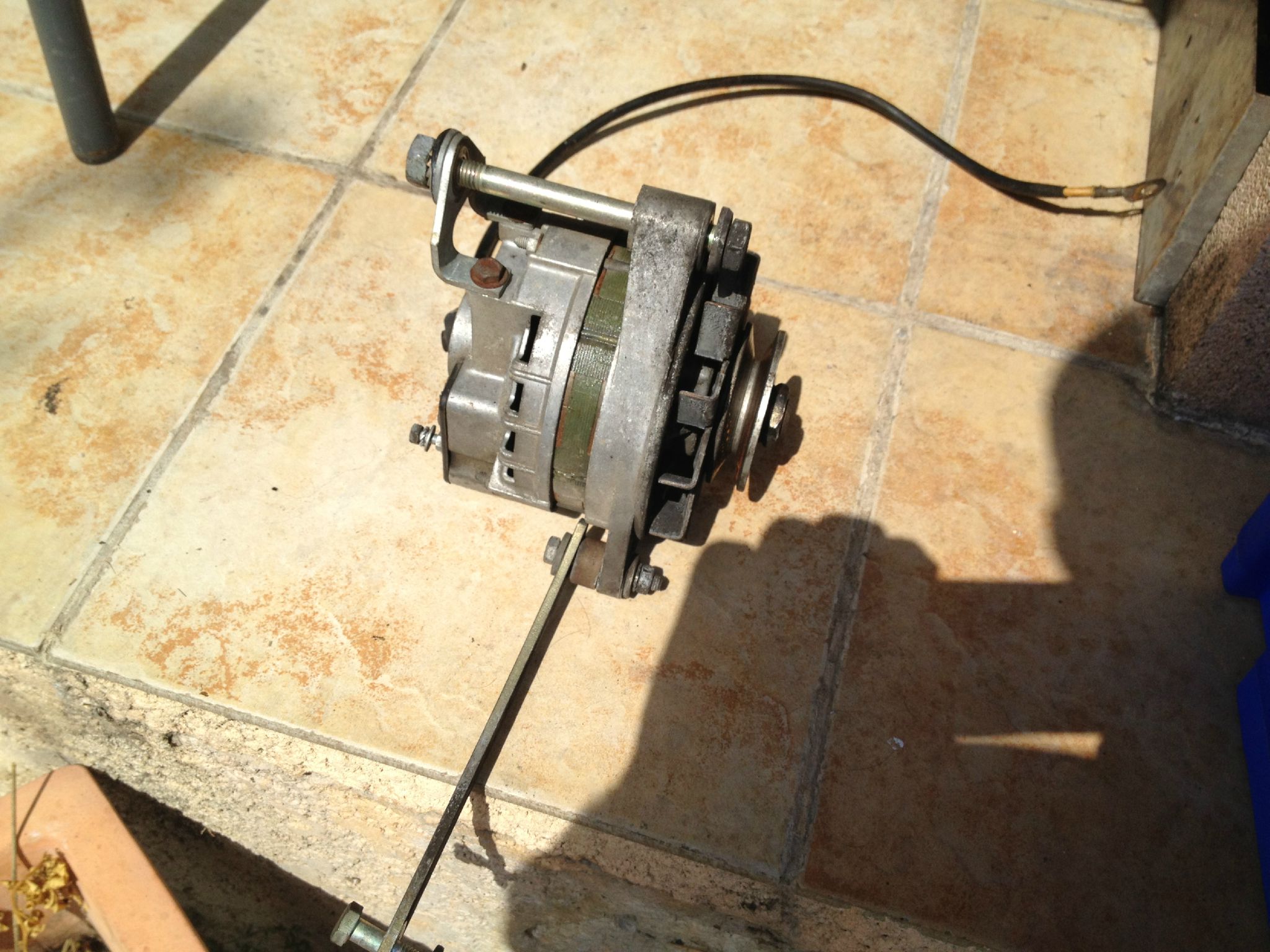

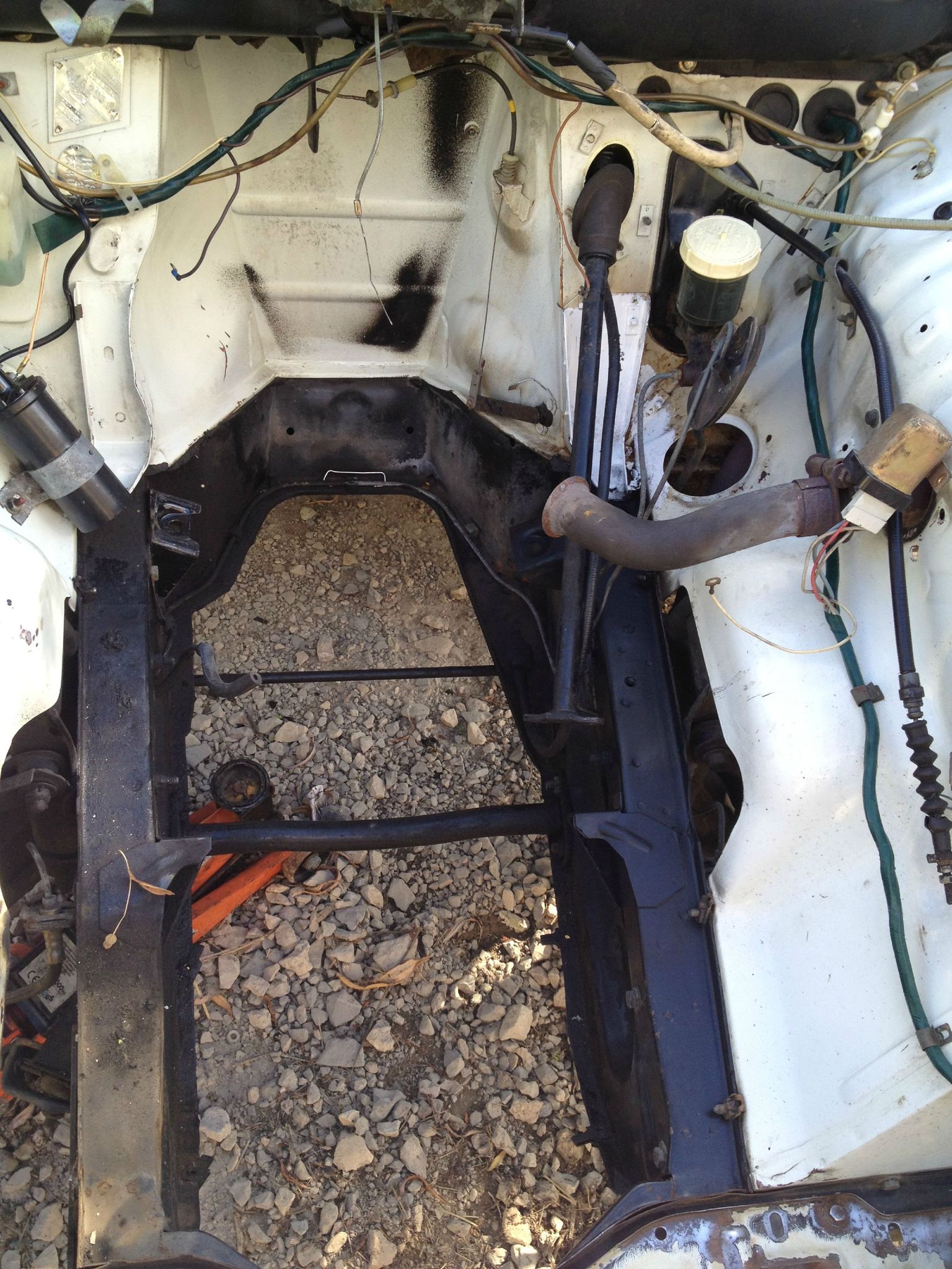

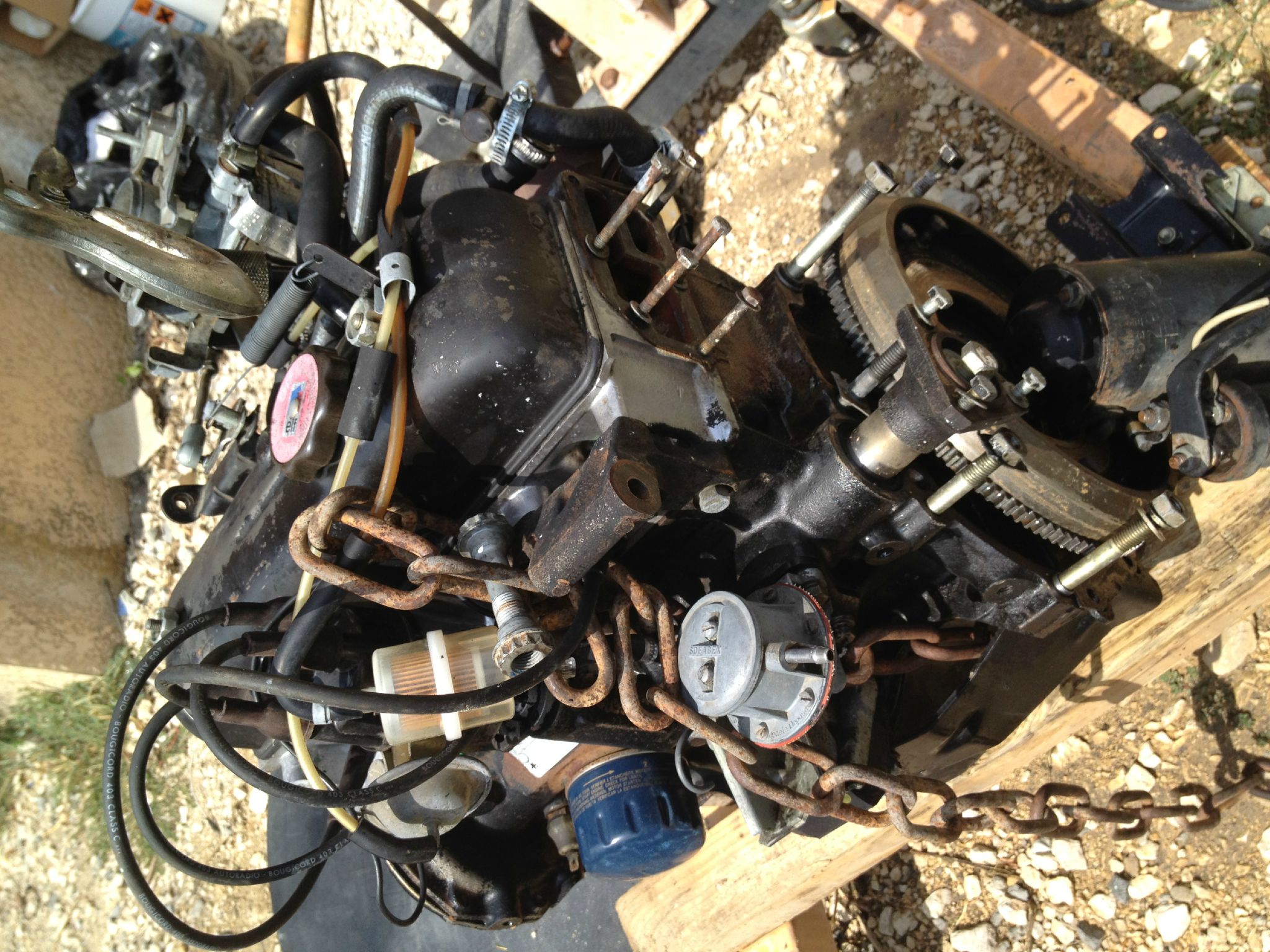

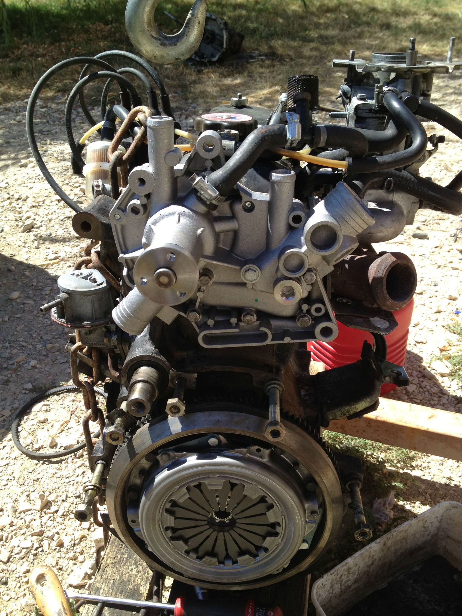

| Bonjour à tous apres quelques temps d'absence , je vous fait partager les dernières nouvelles de ma R6 qui accuse aujourd’hui 72 000 km. operation à coeur ouvert pour la mamie qui a feté ses 38 ans cette année. La grand meme refusait de monter les cotes et se mettait à patiner ...... son ancien proprietaire , un papi avait tendance à faire patiner plus que de raison au démarage ....;ceci expliquant cela , l'embrayage etait donc HS. La dessus , pas de chichi , pour changer cette piece , faut tout sortir. j'ai attaqué vers 16h30 et à 20 h c'etait dehors. Moteur desacouplé de sa bV Passage au karcher de la bv resultat moyen ...la merdasse de 38 ans est tenace....on fera une seconde passe.... radiateur passé à l'acide chlorydrique ......vu la boue c'etait pas du luxe ....mais je sais pas si il aura resisté.....on verra ca àau redemarage... compartiment moteur degraissé au programme donc : kit complet d'embrayage joint spi d'AAC Joint spi d'arbre d'embrayage Joint spi de vilebrequin joint spi de cardan pompe à eau (preventif) calorstat et thermostat (preventif) amortisseurs avant monroe huile (pour remplacer les pompe à velo d'origine lol) vidange de BV et moteur filtres air/huile/essence essuis glace peinture noir mat de tout ce qui était noir dans le compartiment moteur traitemnt des points de rouille supperficiels ca fait une belle revision tout cela . L'avantage sur cette auto , c'est que meme aussi agée , tout est encore à peu pres dispo à moindre prix . demain je dépose le carter d'embrayage pour le remplacement du joints spi d'arbre d'embrayage. Je me suis en effet apperçu que l'embrayage n'etait pas HS par l'usure mais plutot par l'huile de BV qui l'avait souillé. Je ne vois que le joint d'arbre qui puisse souiller le mecanisme avec de la belle huile claire comme j'ai trouvé. en tous cas , hormis ce soucis d'embrayage , j'ai effectué avec cette R6 15 000 km sans ennuis particulier et je me régale autant à son volant qu'avec mes autres vehicules . J'ai effectué durant 2 mois mes trajet quotidien de 100 km ar pour aller bosser et je me suis régalé à son volant . conso que je trouve modeste vu l'age du bestiau: 6L de moyenne . Bref , je fait ce qu'il faut pour continuer à rouler avec cette auto qui attire tjrs un regard sympa de la part d'inconu ou bien une anecdote bien sympa de la part de proches qui connaissent tjrs une personne ayant possedé une R6 dans son entourage. |
| Sujet: Re: [Yoyo30] R6 TL de aout 1973 Mer 22 Aoû 2012 - 10:34 | |
| jolie cx |
yoyo30 Sixter débutant
Age : 48 Nombre de messages : 97
| Sujet: Re: [Yoyo30] R6 TL de aout 1973 Jeu 23 Aoû 2012 - 15:17 | |

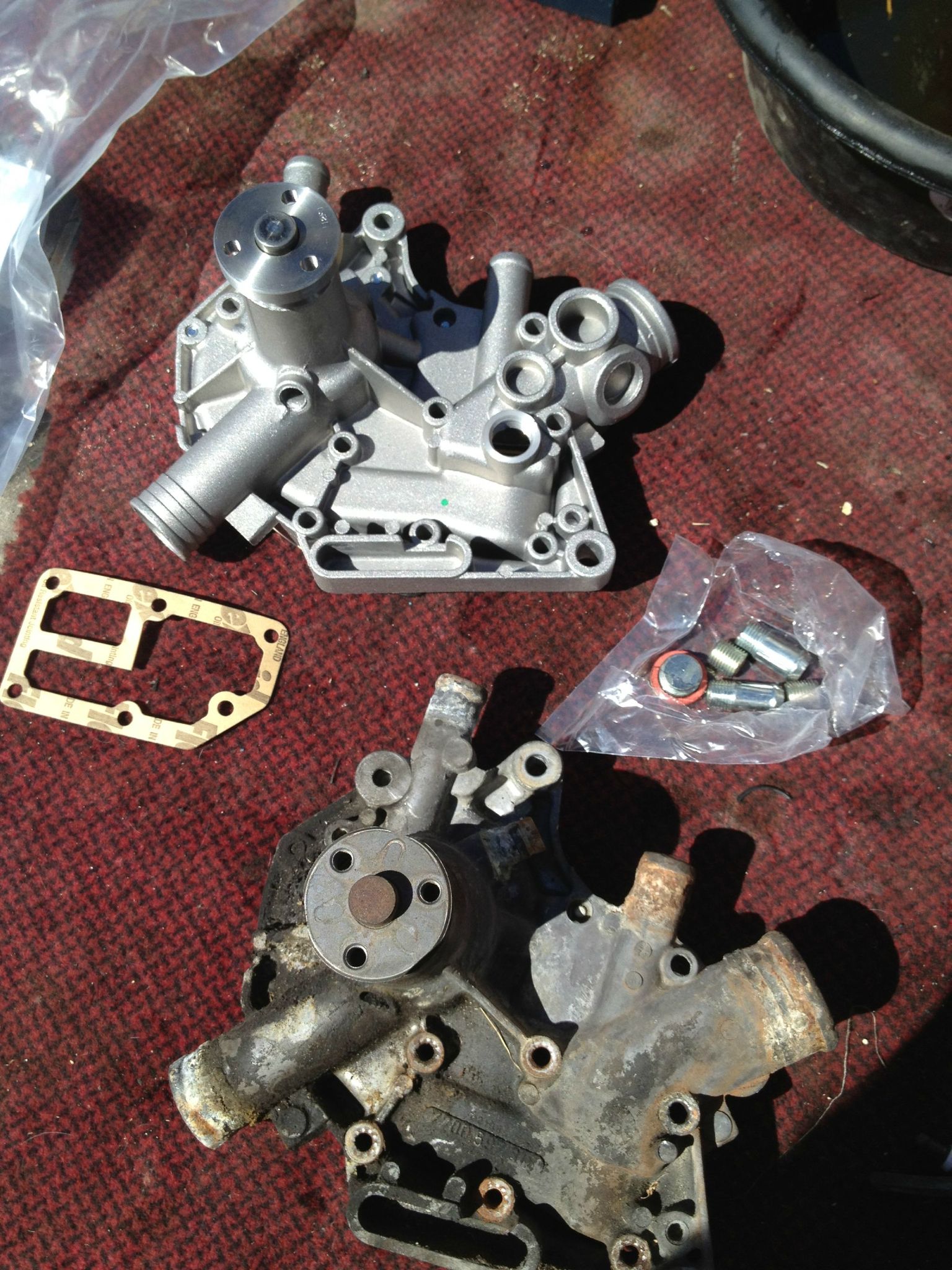

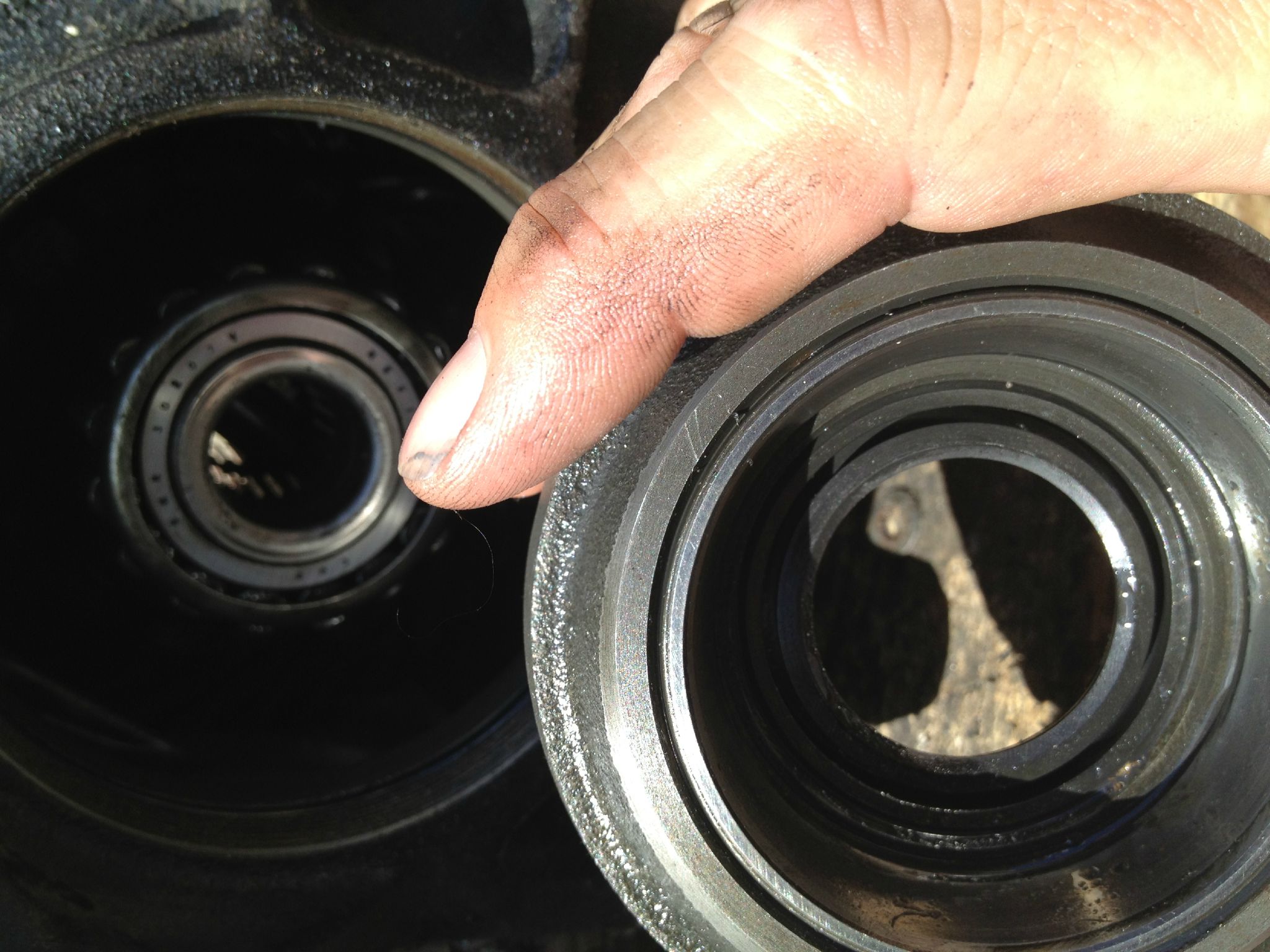

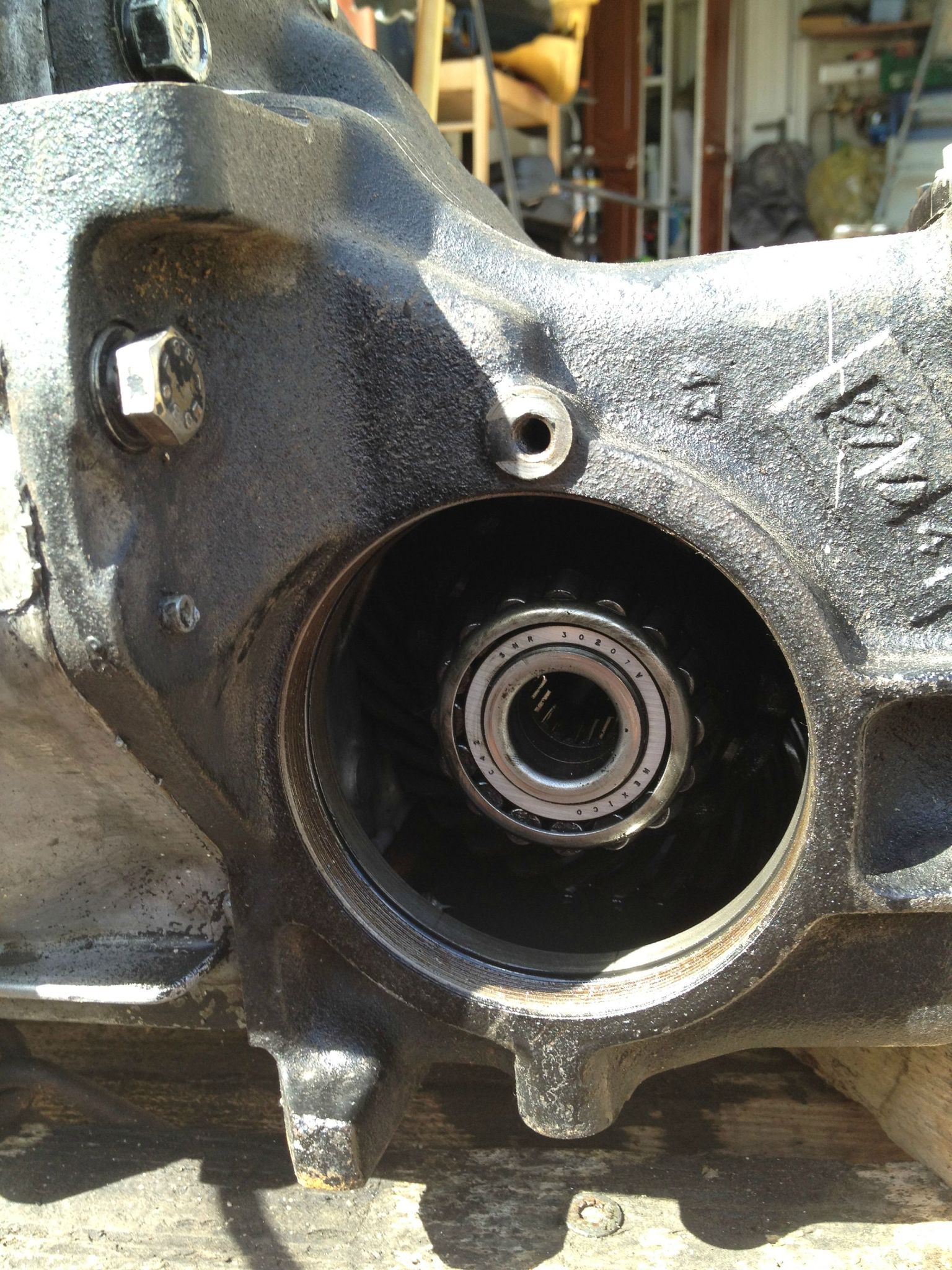

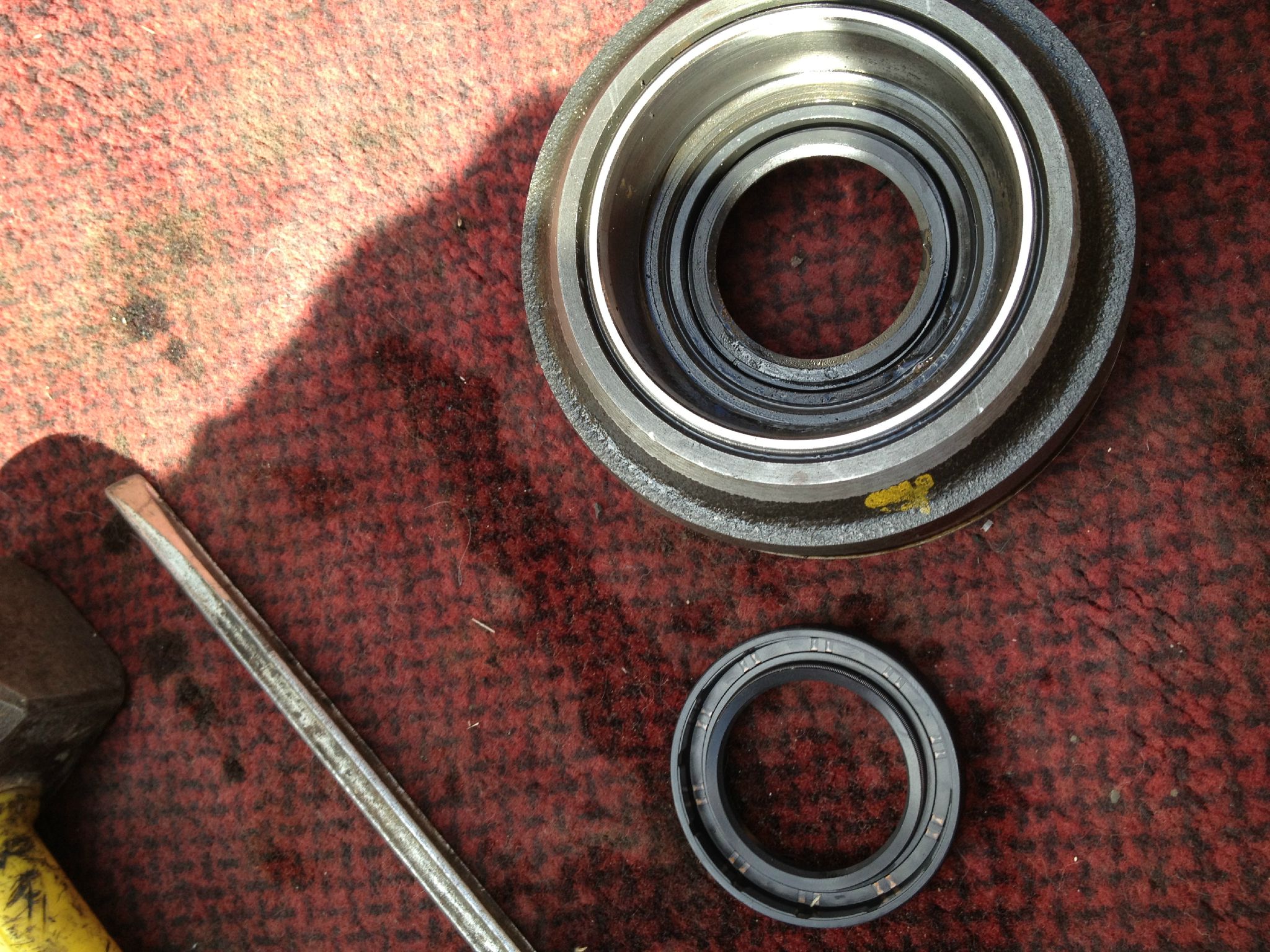

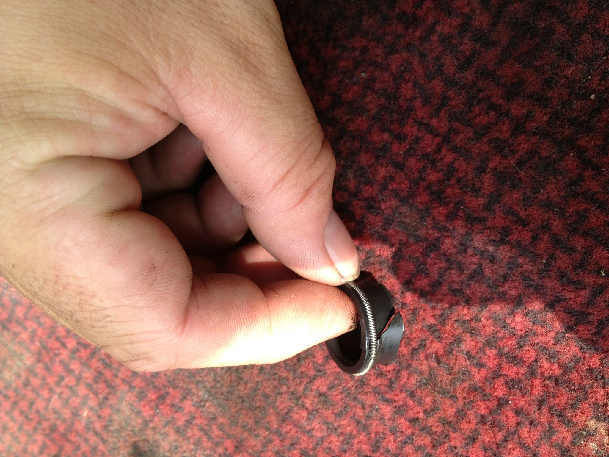

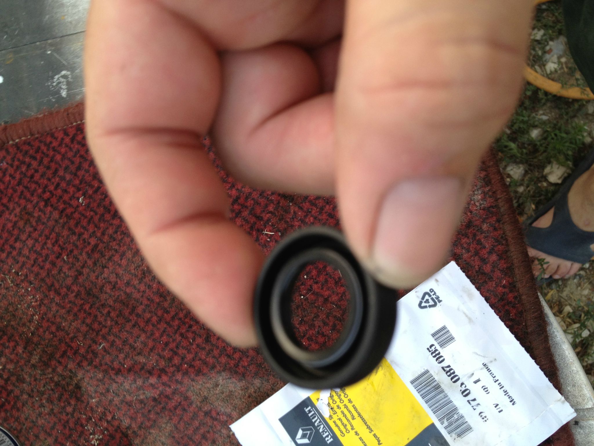

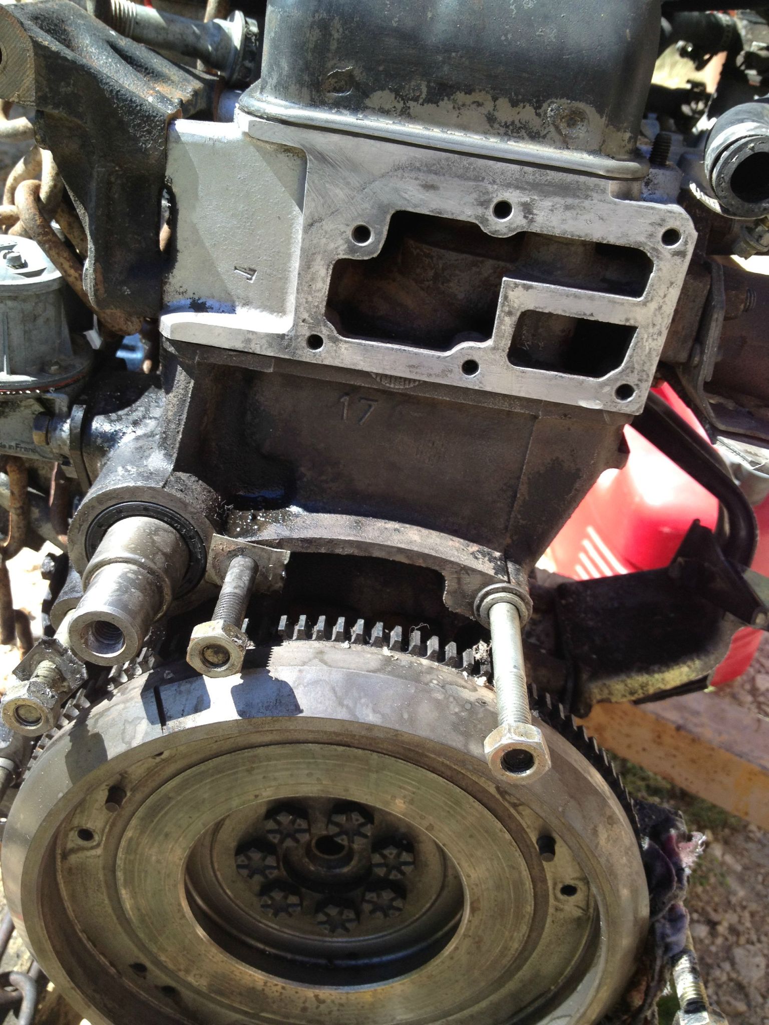

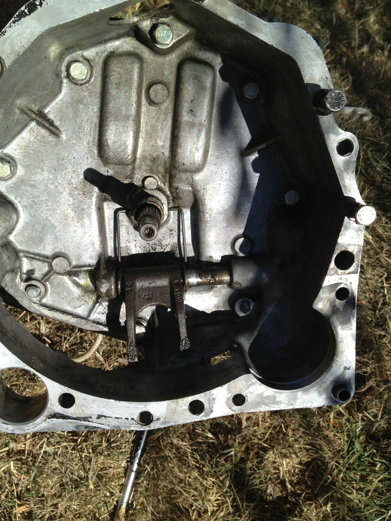

| La grosse chaleur enfin passée , reprise des travaux . ouverture de la boite pour extraire le joint spi qui pose soucis .....et la ..... que voit on autour de l'axe???? Le ressort qui maintient le joint spi contre l'arbre ......je comprend mieux pourquoi ca fuyait..... :raleur: la ""bague ressort"" telle que j'aurai du la trouver (le joint en lui meme est cuit et s'est cassé avant meme d'etre extrait )/ Je suis allé commander cette piece chez renault ce matin et par chance toujours dispo pour la somme de 12€.... Je posterai la reference si ca peut servir. Je me suis ensuite occupé du moteur .... démontage de la pompe à eau de l'alternateur vu les traces , ca devait pisser .....dans la cloche d'embrayage dessous ..... Un seul goujons de cassé au demontage.....un exploit sur ces mecanique ..... Bloc passé au karcher et du démareur et enfin commande de piece arrivée.....on va pouvoir remonter ..... il manque juste les joint spi d'AAC et de cardan .du coup on va s'occuper de la mise en peinture des pieces en noir mat. |

| biennn bel exploit moi j'ai cassé plus que ca en démontant la pompe à ce sujet tu l'as prise ou ta pompe à eau en quelle marque et si cela te dérange pas le prix merki |

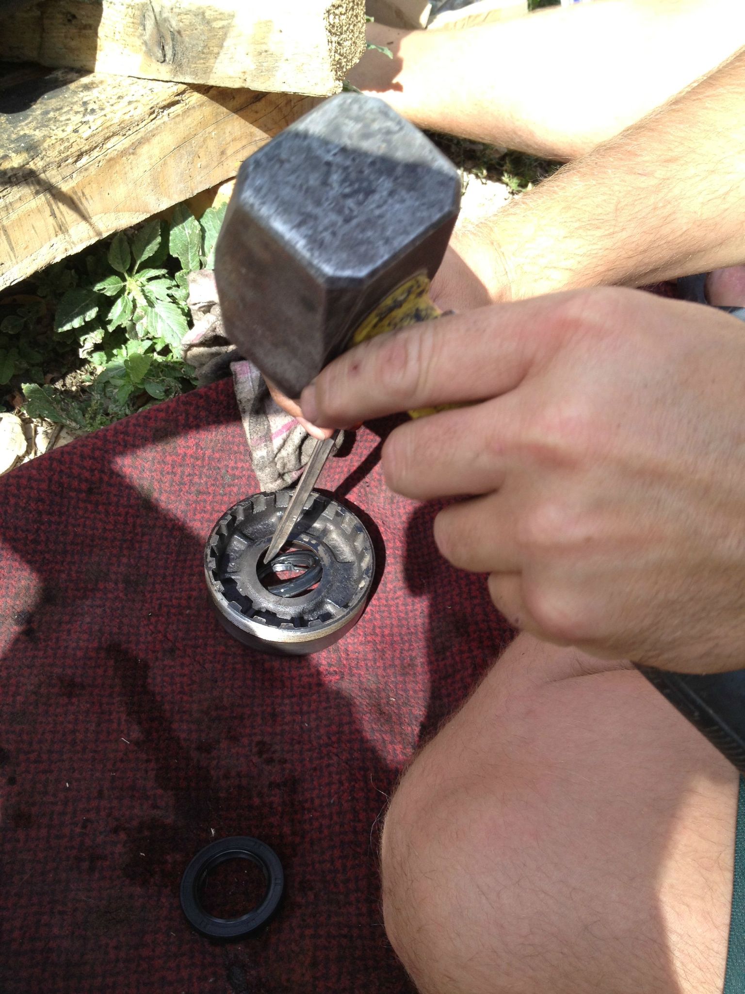

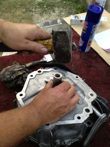

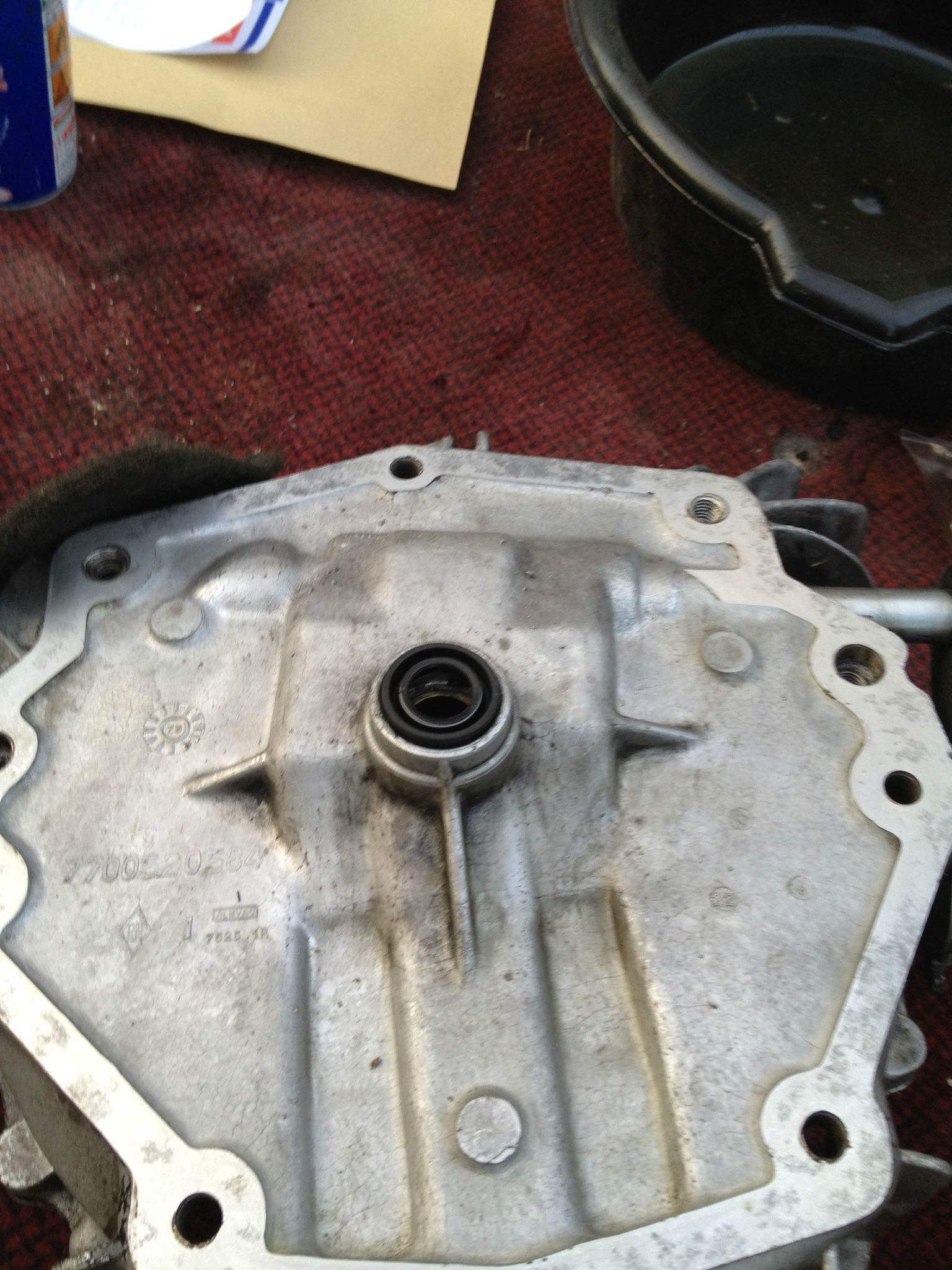

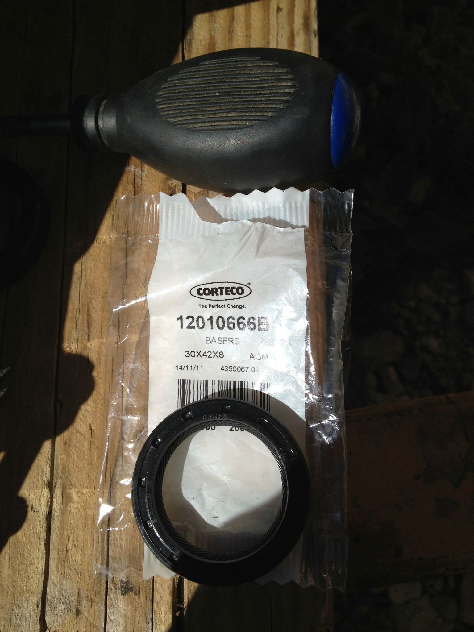

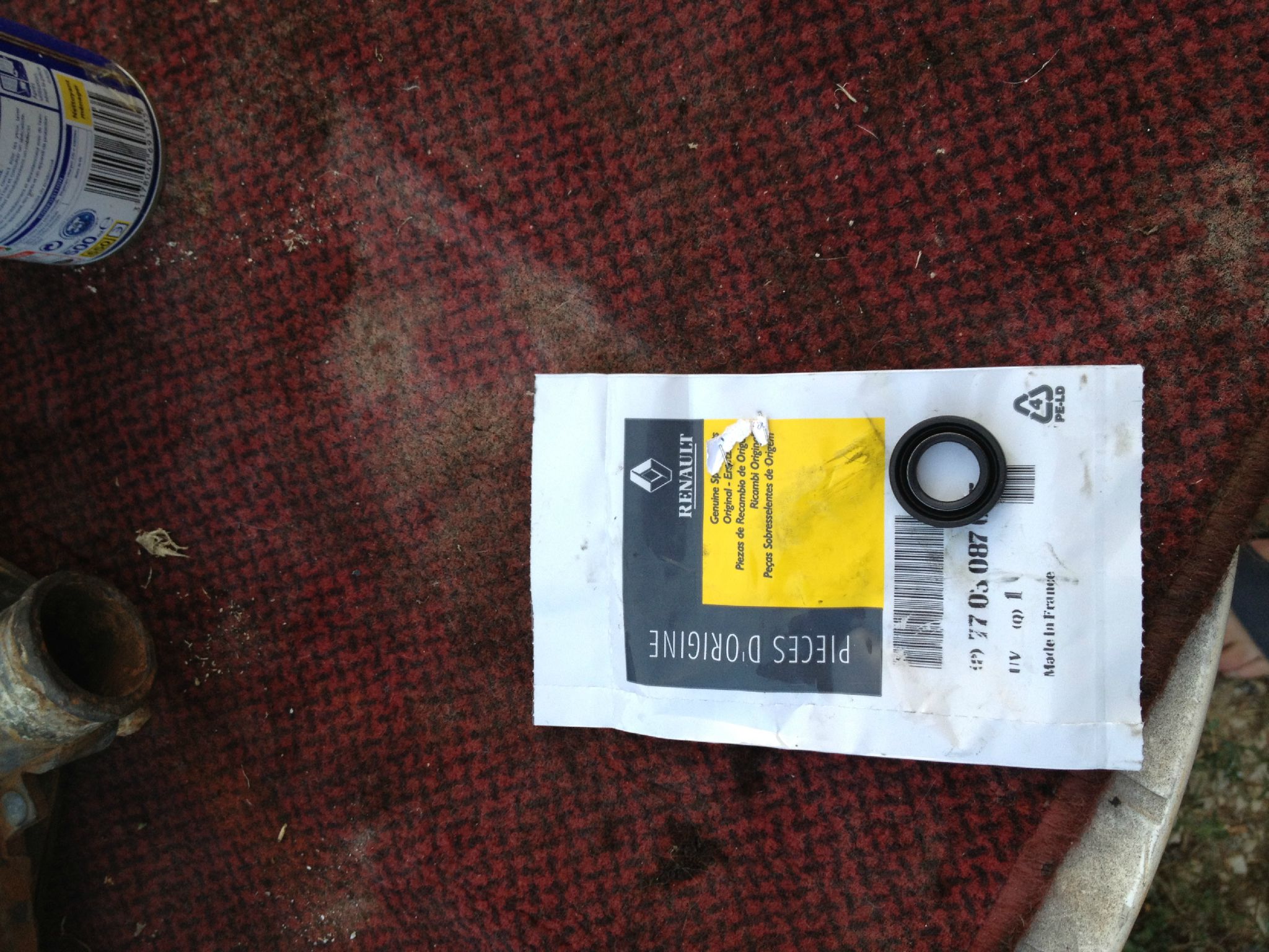

| Joint spi d'arbre de boite reçu du coup on avance un peu sur le remontage... ca ressemble a ca en neuf.....la ""rondelle ressort"" est en place.....rien a voir avec ce que j'ai demonté.....il en pouvait plus le vieux lol positionement sur le carter d'embrayage On l'inserre delicatement (lol) avec massete et douille de 20 on graisse le joint spi pour que l'arbre s'enquille comme il se doit .... netoyage au scotch brite et à l'essence des deux portéés(carter d'embrayage et de boite puis application d'un cordon de joint loctite bleu(enfin chez moi il est gris lol) la boite est refermée . demain, reception des joints de cardan donc démontage des rondelles de différentiel pour remplacement des joints. |

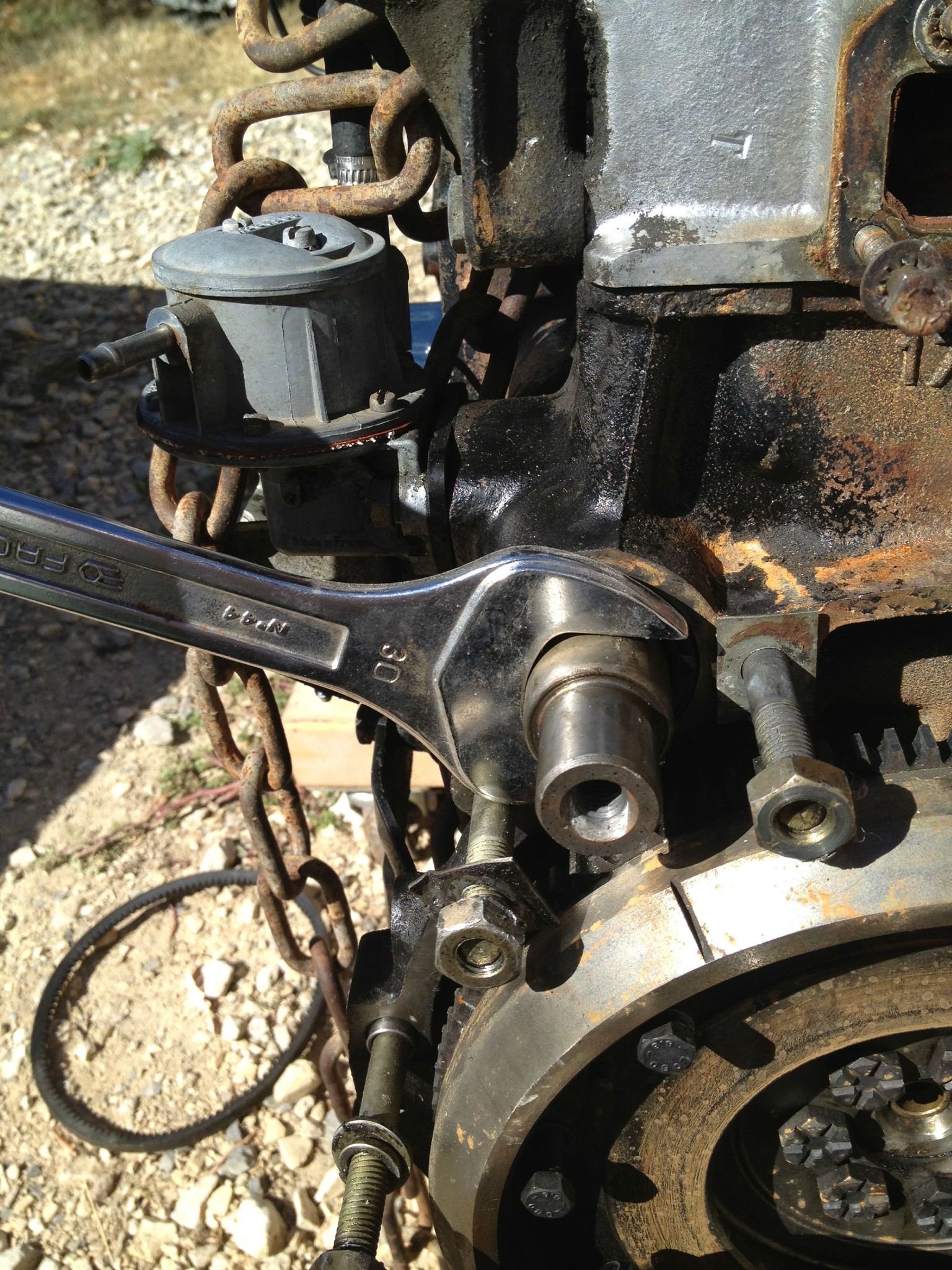

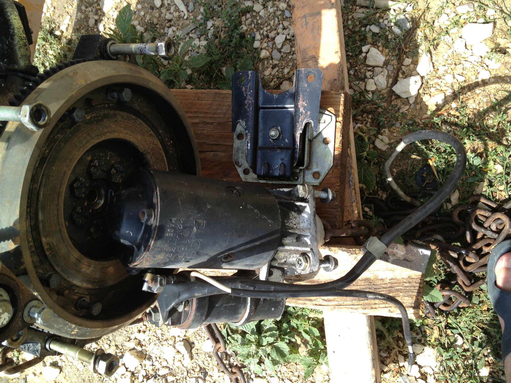

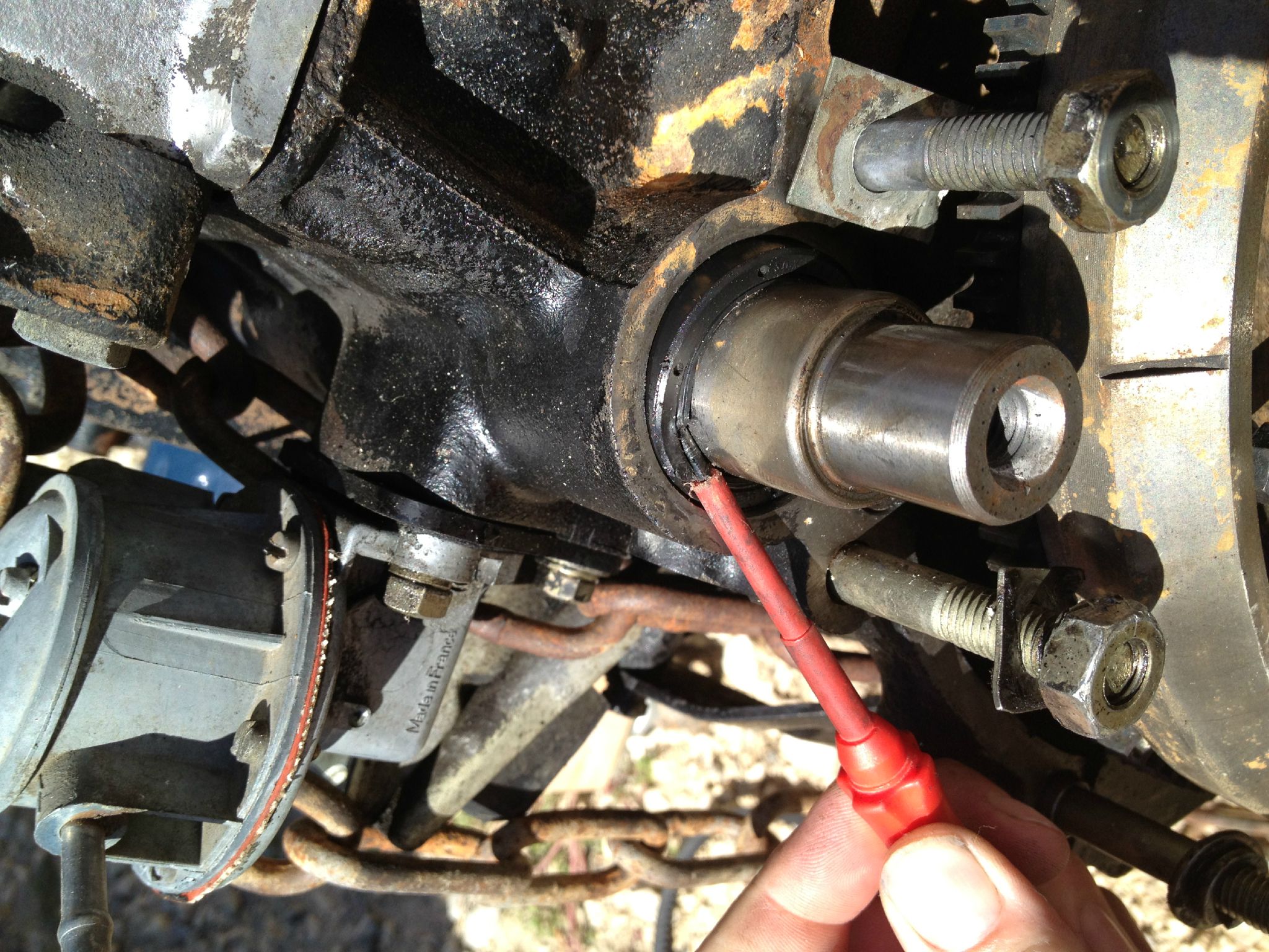

| grosse journée sur la mamie joint spi d'AAC out (mode gitanous ) Le nouveau avec sa ref comme j'ai pas de douille assez profonde pour le rentrer , j'utilise une clé plate de 30....ca marche impecable Le joint neuf en place netoyage de la porteé du joiçnt de pompe à eau .....mine de rien , cette M....(Censure auto) m'aura fait perdre 1h30... resultat : les deux pompes à eau Pompe à eau et embrayage posé graissage de la fourchette d'embrayage.on graisse l'axe de fourchette en enlevant le surplus de graisse . Mise en place de la butée avec le ressort de rappel de la butée démontage du cache culbu pour mise en peinture ....le reglage du jeu au soupape ayant eté réalisé il y a moins de 10 000 on touche à rien . mise en peinture du cache culbu ...noir mat resistant à 600 °....ca devrait tenir ainsi que les poulie d'AAC et pompe à eau resultat en fin de journée:tout ce beau monde est remonté , ainsi que l'alternateur , les courroie le démareur etc etc etc ... Il ne manque que les joints de cardan commandés sur un autre site . Prochaine etape , mise en peinture de la traverse moteur , decapage de la traverse avant et trzaitement antirouille + peinture blanche antirouille . une fois tout ca effectué on remontera le moteur . |

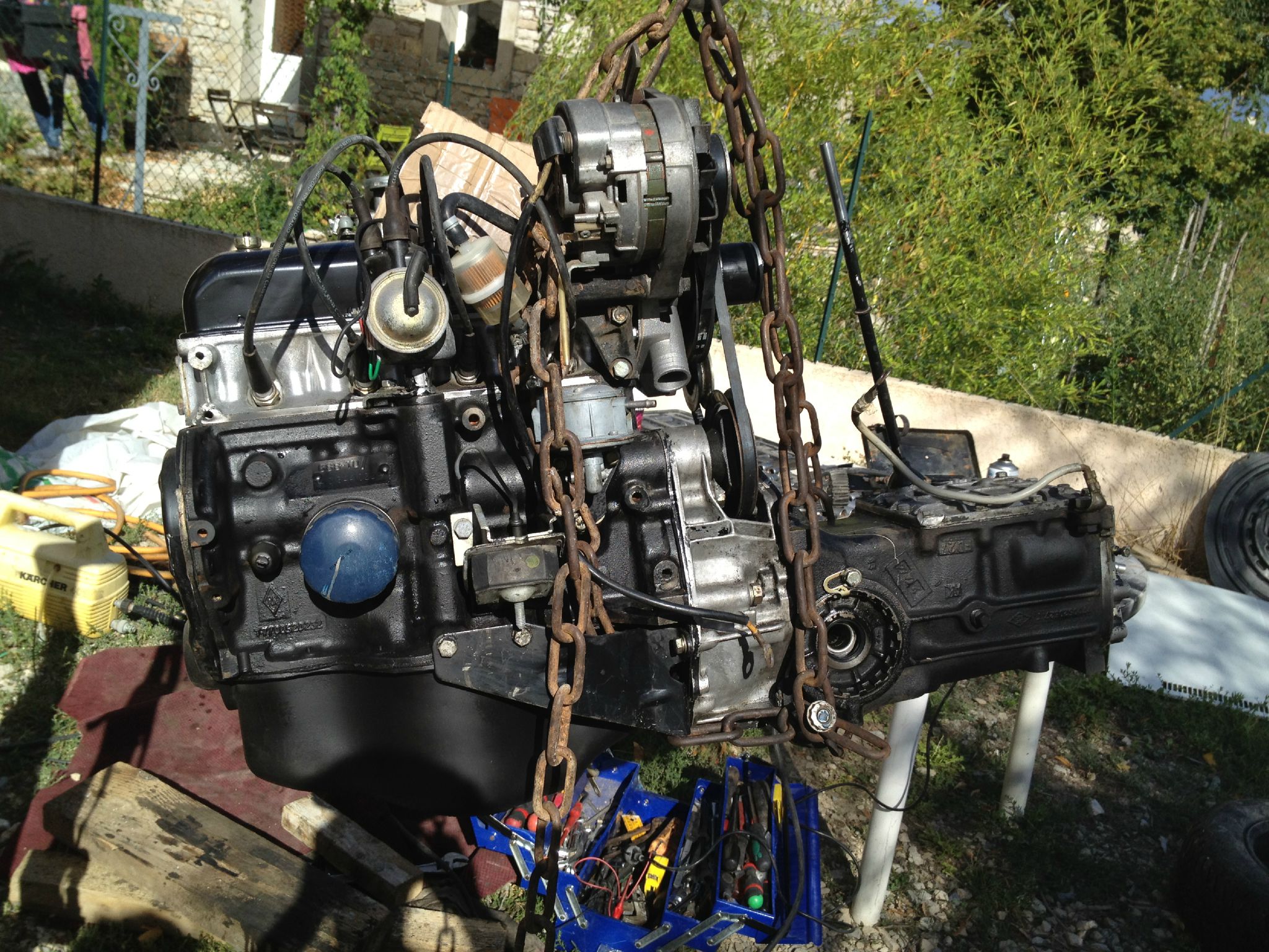

| travaux du jour démontage des joints spi. Il faut demonter les coupelles de precontrainte qui reglent le diferentiel. Pour retrouver le bon reglage d'origine au remontage , on marque la coupelle , et on devisse en comptant le nombre de tours7 Sur ma BV c'est venu sans beaucoup forcer , tournevis et massette pour debloquer puis le reste à la main. une fois la coupelle deposée , vue sur les roulement de diferentiel. La coupelle avec au fond le joint spi Le nouveau joint tournevis + massete pour sortir le vieux joint tout cuit par l'age puis remontage des deux coté. ensuite décapage de la rouille supperficielle sur la traversse avant sous le radiateur . une fois tout decapé, passage au rustol puis au blanc antirouille quasi meme couleur que la carosserie . Peinture du longeron droit.démontage du bac à baterie , de la plaque noire entre radia et klaxon. demain decapage et mise en peinture noire + vernis de : traverse moteur intermediaire couvercle filtre à air plaque radiateur klaxon radiateur Le moteur pret à reintegrer son cocon: il a ce soir repris sa place sans aucun problème . Les cardans sont remontés et le niveau de boite effectué. normalement demain , cette R6 doit peter :51: |

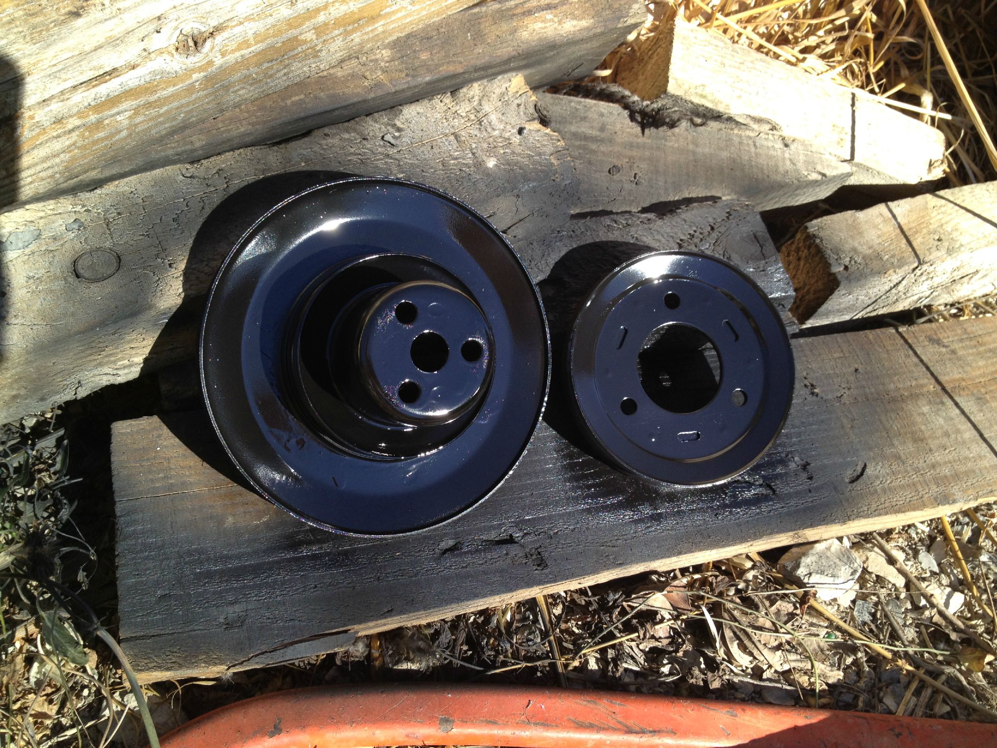

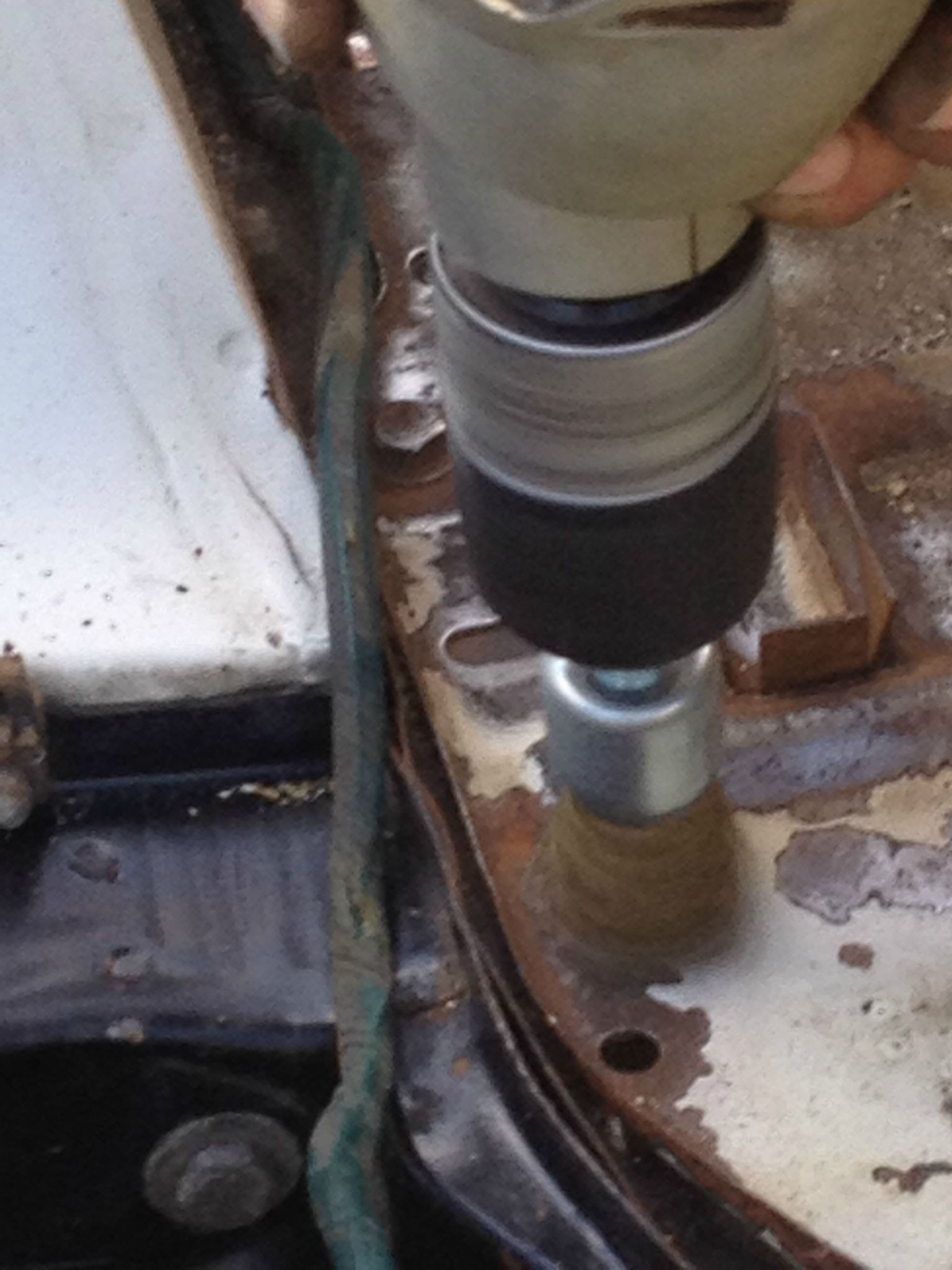

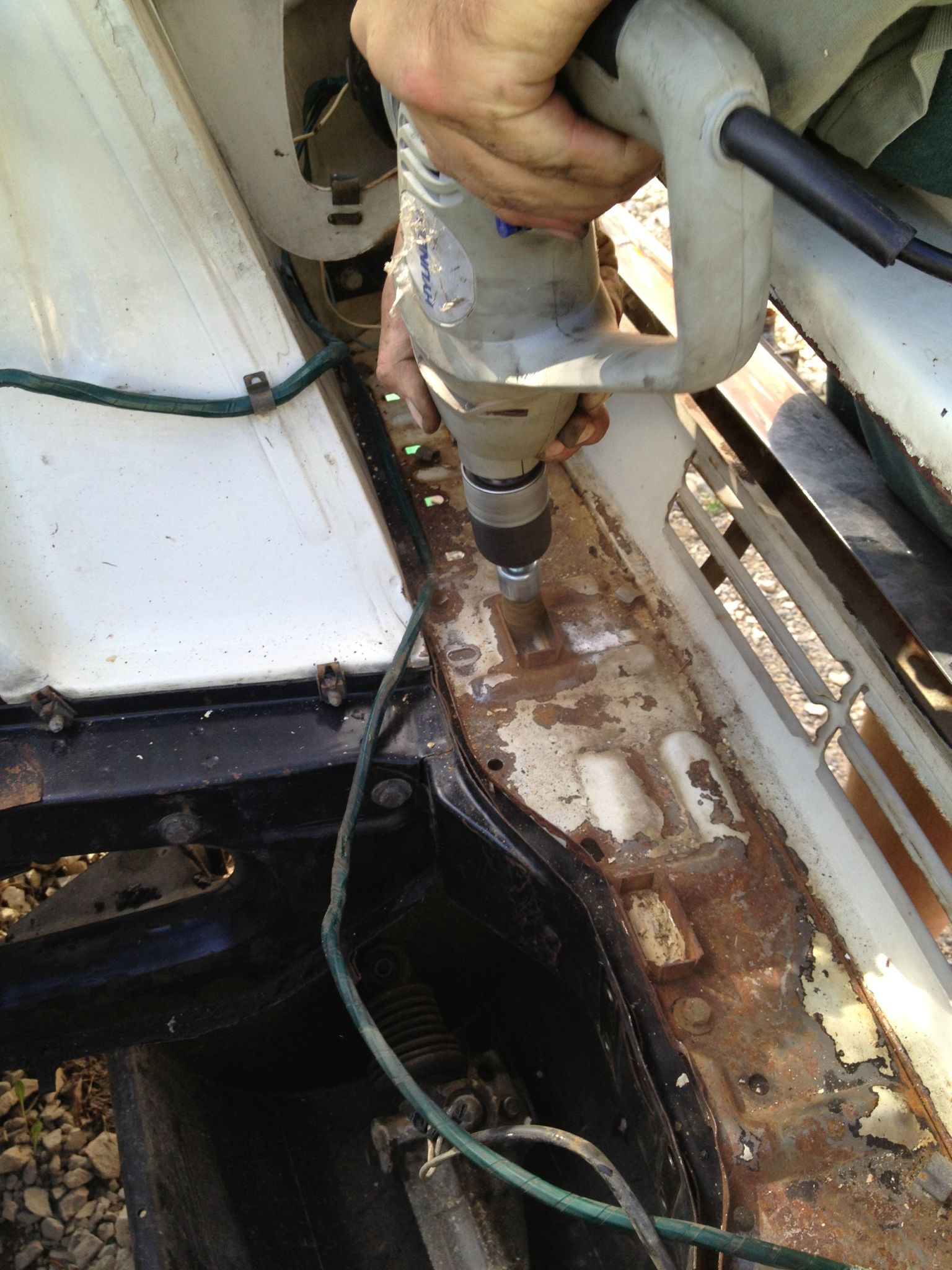

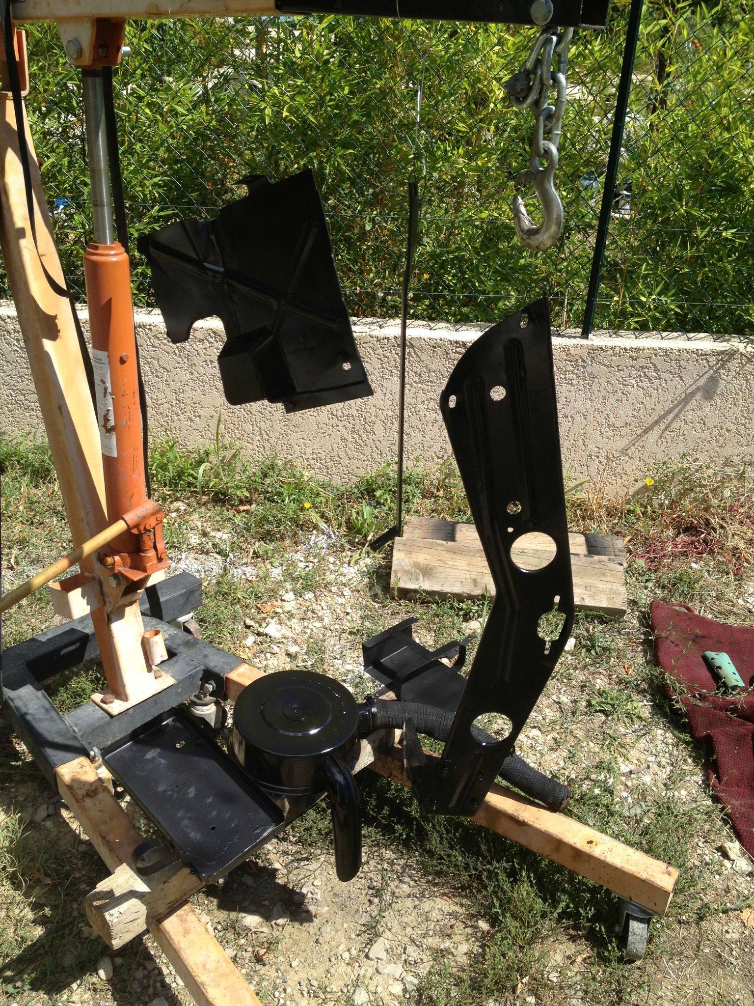

| apres 3 h de gratage/poncage/netoyage de toutes les pieces noires , Mise en peinture noir mat 600 ° + vernis ; resultat satifaisant . tout est remonté , niveau fait . démarage OK mais le moteur tourne mal a cause du mauvais montage des cable d'acelerateur et de starter . Il me manque peuut etre un ressort , voire peut etre les commande de starter se sont elles voilées lors de la remise du moteur à sa place. quelqu'un aurait il une photo prise de pres du cable de starter arrivant sur le carbu (solex 32 SEIA). Il me faudrait aussi une pghoto du carbu prise de telle sorte que l'on voi l'alignement des pièces qui agissent lorsqu'on actionne le starter. J'ai essayé de comprendre la cinétique du mouvement mais ou il manque quelque chose , ou un truc est pas à sa place . resultat la voiture tourne tres mal et fume pas mal (mauvaise carburation). elle tournait comme une horloge avant et démarait au 1/4 de tour eté comme hiver meme par moins 15. donc c'est forcement un mauvais montage ou un truc pas à sa place . Merci par avance pour les photos !! |

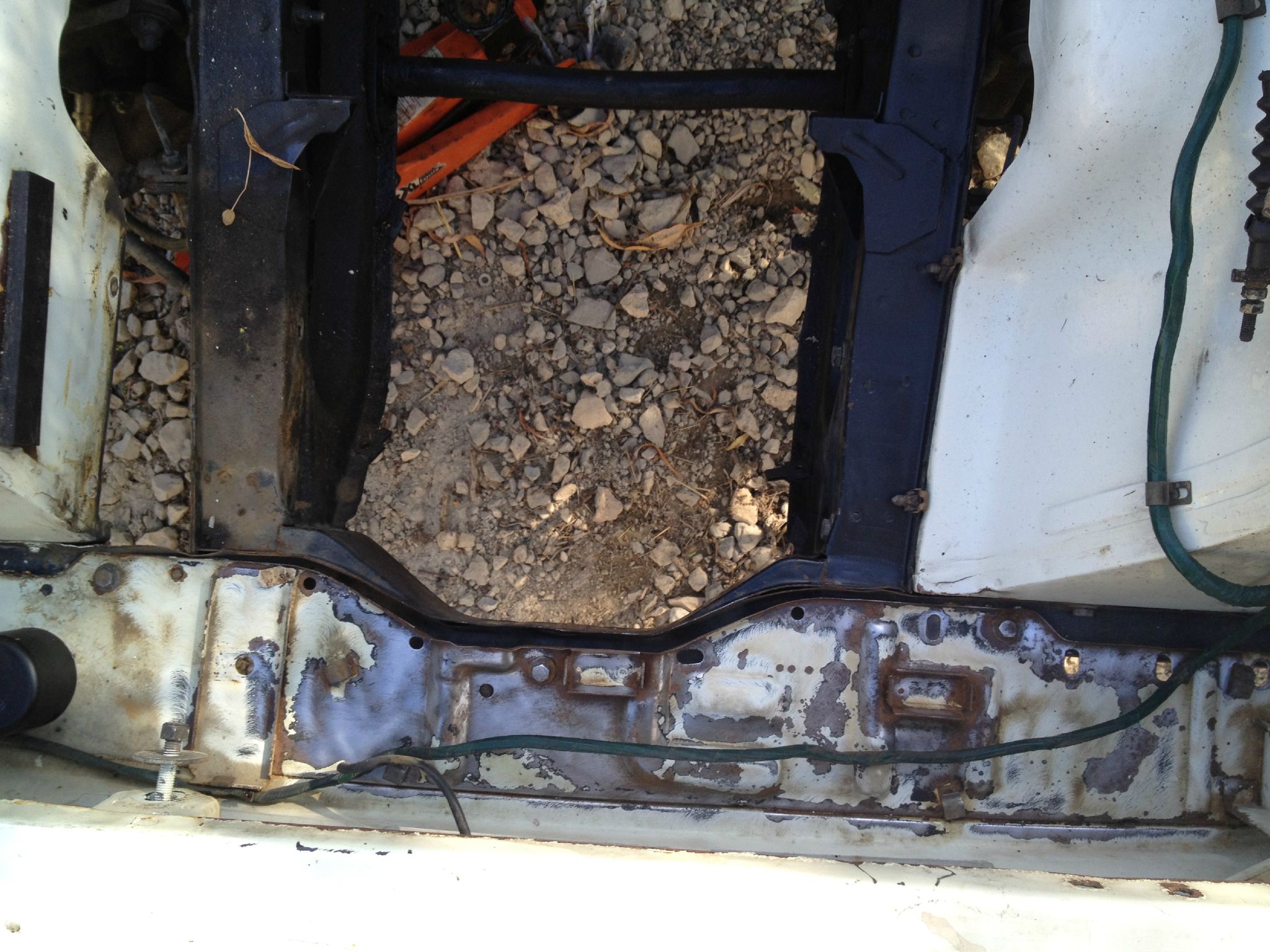

trois ligne :
structure corosion perforante --->baie de pare brise à reprendre j'en ai parlé plus haut dans mon sujet. Plaquette de freins --->usure Rotule de suspension-->protection defectueuse;
Cette R6 accuse aujourd’hui 72500 km et tourne du feu de dieu. Je vais m'en servir pour venir au taff pendant quelques jours (100km AR) ca la fera rouler .
Il me reste des bricoles à faire dessus et je recherche les pieces suivantes pour mener à bien tous ces petits travaux:
Entourage de feu avant coté gauche en parfait etat et pas terni radiateur moteur cabochon de feu arrière
Puis viendra le temps de la réfection de la baie de pare brise suivie d'une peinture car celle d' origine n'est plus belle à voir et à chaque nettoyage j'en enlève une couche .
