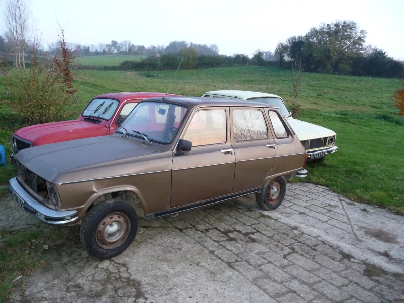

Arrivée récemment à la maison, voici "Verdure" Smile
Elle était entreposée dans une grange à l'abris de la pluie mais pas de l'humidité de la Mayenne depuis 5 ans.
Le moteur est resté ouvert plusieurs années à l'air libre, autant dire que c'est pas fameux.
Le véhicule a 143 000 km, modèle 1974 mais mise en circulation fin novembre 1973.
Le premier coup de nettoyage a été bénéfique. Les traces du temps sont bien là cependant, de la rouille superficielle sur une bonne partie de la carrosserie. Je pense pouvoir l'atténuer mais pas dans l'immédiat c'est pas urgent.
Planchers / châssis OK (j'ai pas fouillé dans les moindre recoins mais ça m'a l'air pas mal Smile )
Aile conducteur HS.
Passages de roues OK.
Les deux ailes arrières ont mangé le pare-choc...
Baies de pare-brise impeccable (reste à virer la mousse!)
Sellerie en tissus marron clair, siège conducteur HS. Ciel de toit taché.
Le plus important : j'ai les papiers Cool

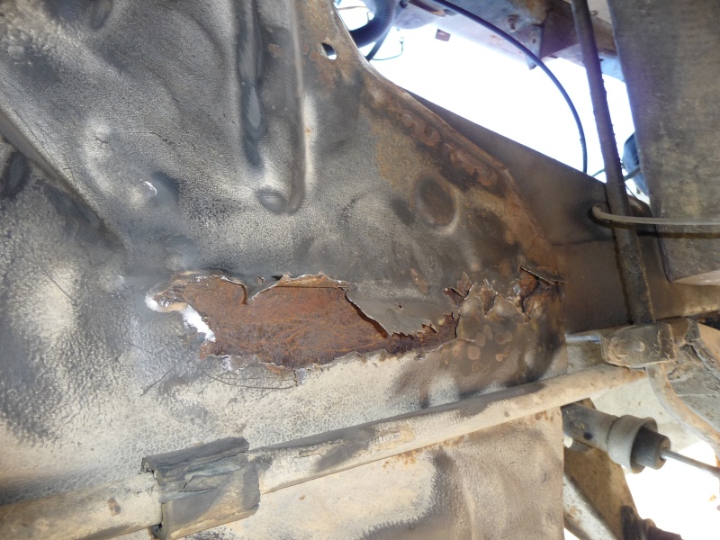

MessageSujet: Re: "Verdure", la TL de 1973   Dim 20 Nov 2011 - 23:36
Encore une peu de boulot aujourd'hui, après plusieurs minutes d'hésitation entre continuer ou abandonner de fait de découvertes pas très engageantes... Suspect
Dépose du réservoir : facile
Brossage des planchers avants : faisable mais ceux qui ont des maux de dos pas la peine d'y penser!
(j'avais étayé avant de me mettre en dessous quand même Wink )
C'est là ou j'ai hésité longuement
Mais comme j'en ai marre de pas rouler en TL, bah je me suis lancé dans le découpage/soudure de cette partie malade
Il y a aussi deux autres bouts de planchers aérés, mais sans gravité pour l'intégrité du chassis, peinture antirouille et ça suffira.
Découper et souder : je déconseille de le faire!
C'est chiant, on est pas à son aise. Bref, j'ai commencé mais pas fini la réparation
Comme on le voit sur la photo, j'ai un peu trop chauffé la tôle par endroits d'où les trous... que je boucherai la prochaine fois!
To be continued...
