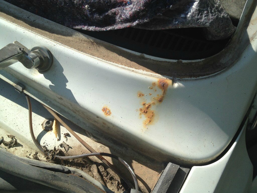

sinon , j'ai la rouille qui progresse  sur la baie de pare brise au point de devenir perforante .
Decision est donc prise de refaire tout ca  proprement  et dans les regles de l'art cet eté .

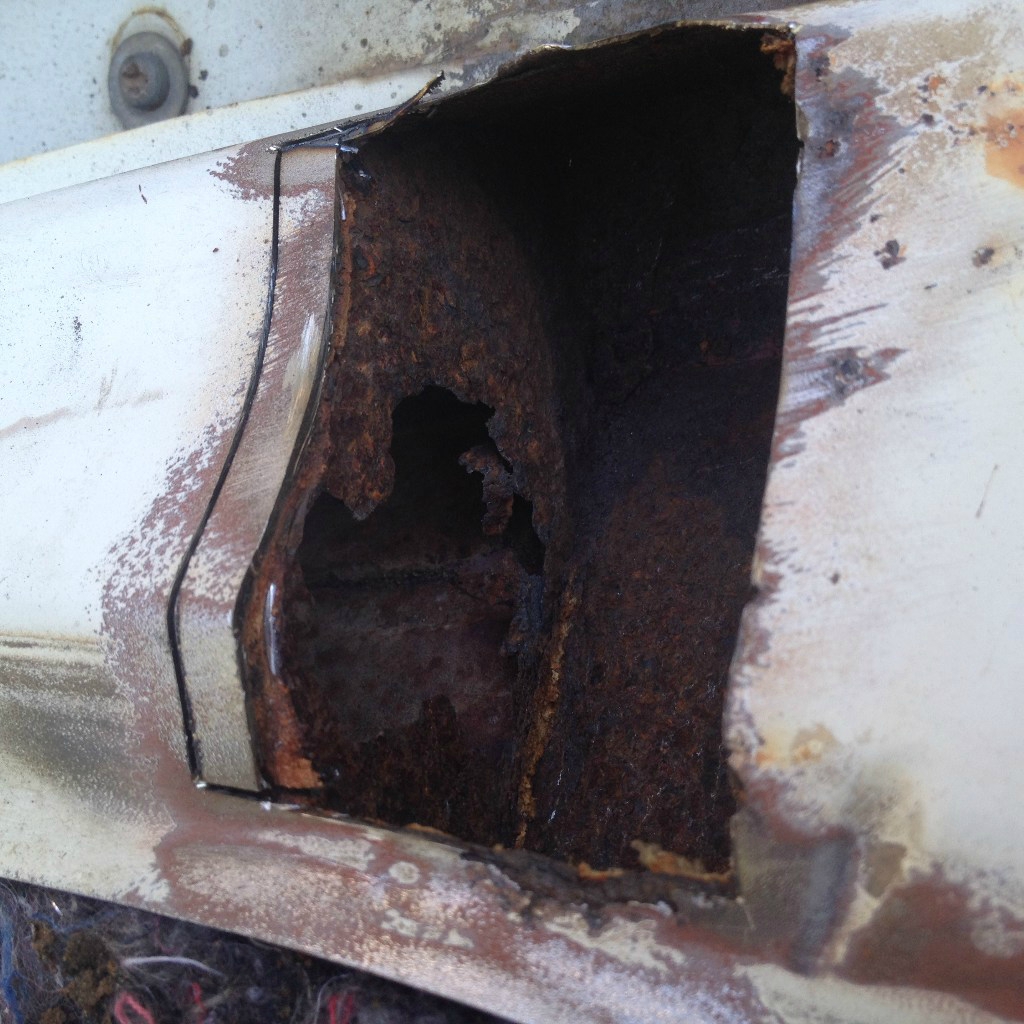

Hier debosselage poncages et mastics et zaujourdhui on s'est occupé de la baie de pare brise .
Les deux cotés etaient attaqués pareil .
par chance la tole d'habitacle etait pas perforée.

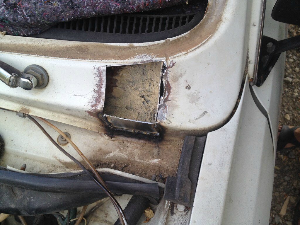

On a donc viré une partie du renfort la ou y a la mousse et on a reformé la tole.cela effectué des deux coté .

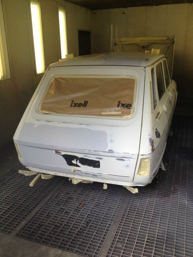

ca y est cette R6 est repeinte  et le résultat est superbe .

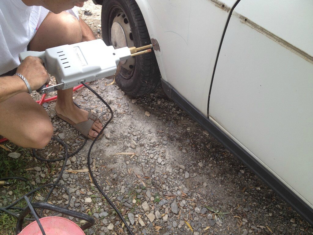

on a pas chommé , le boulot à eté réalisé en 3 jours entre préparation  et peinture sachant que la préparation s'est faite chez moi et qu'il a fallu remonter le minimum pour faire les 150 km qui me separent de la cabine de peinture .

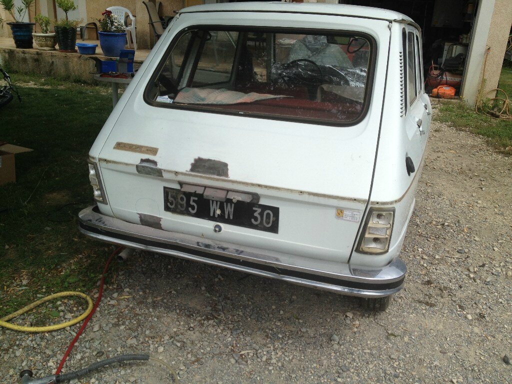

Voici les photos du boulot réalisé:

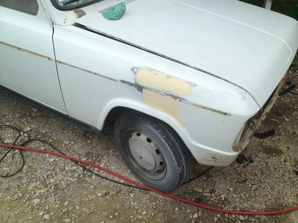

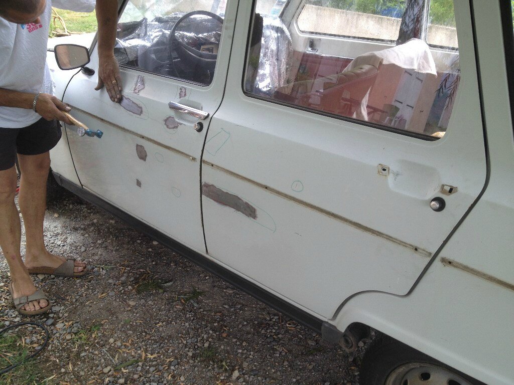

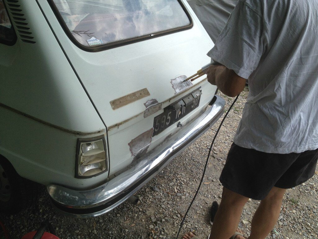

On commence par une séance de coloriage  content

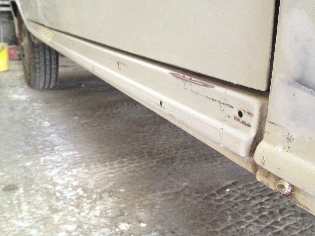

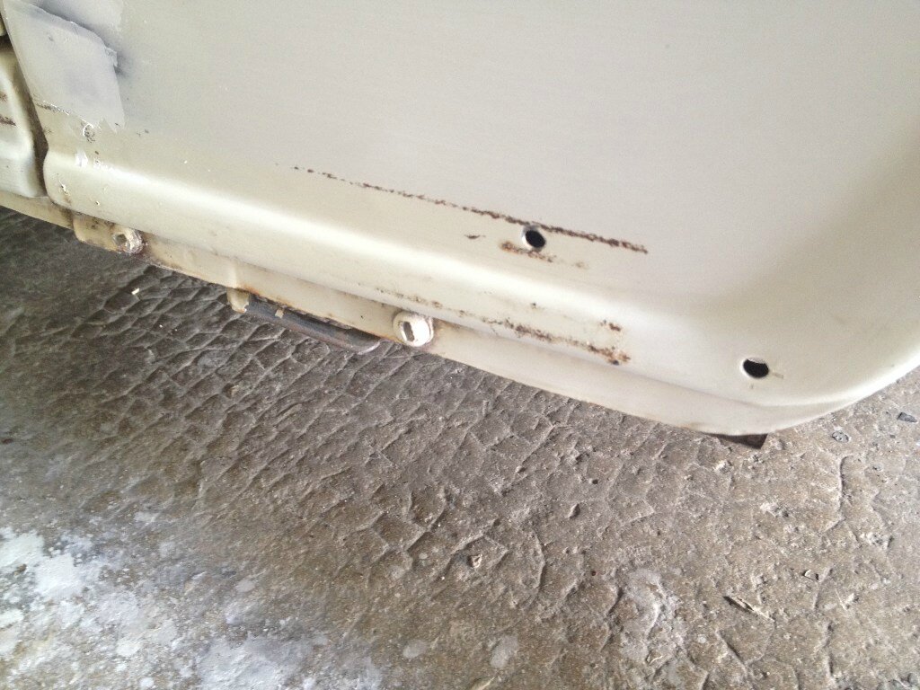

on continue avec un peu d'acupuncture  What a Face
premiers mastics...y en aura d'autre
Malgré son faible km , aucun element n'a eté épargné pendant  ses 40 premières années
Meme le toit y a eu droit

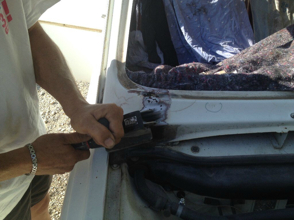

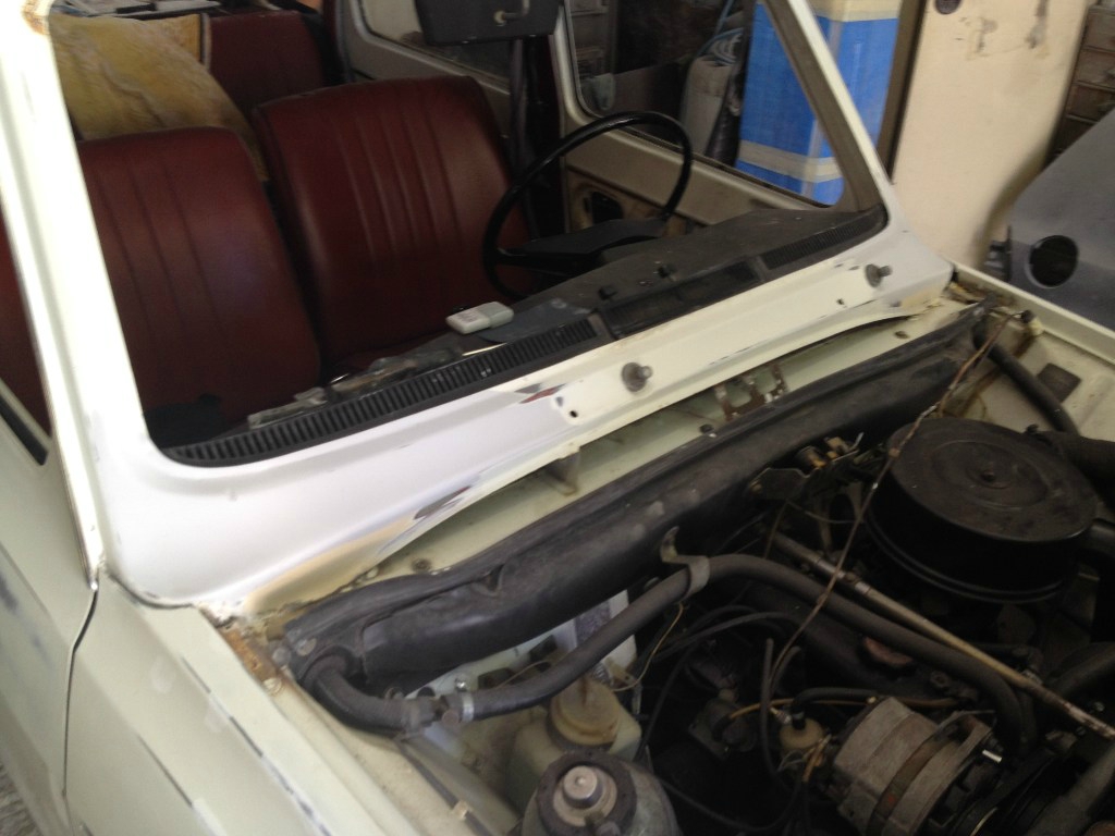

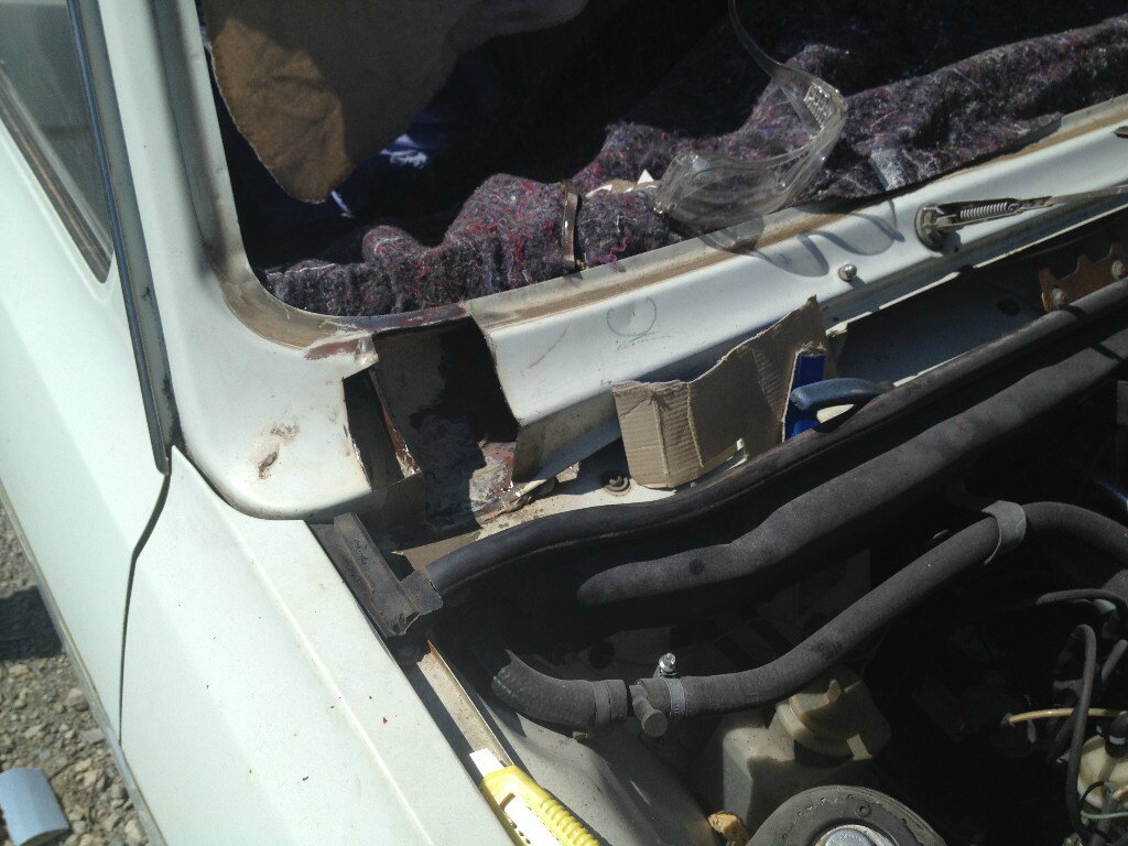

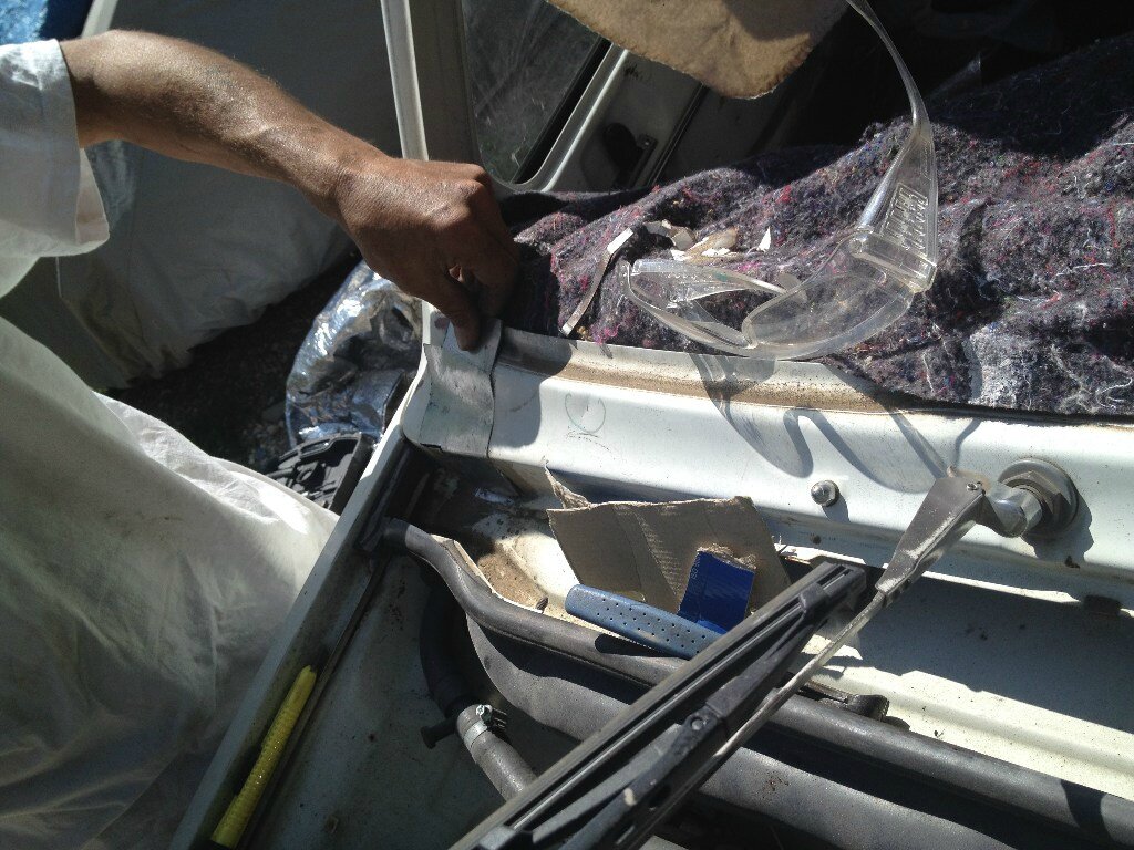

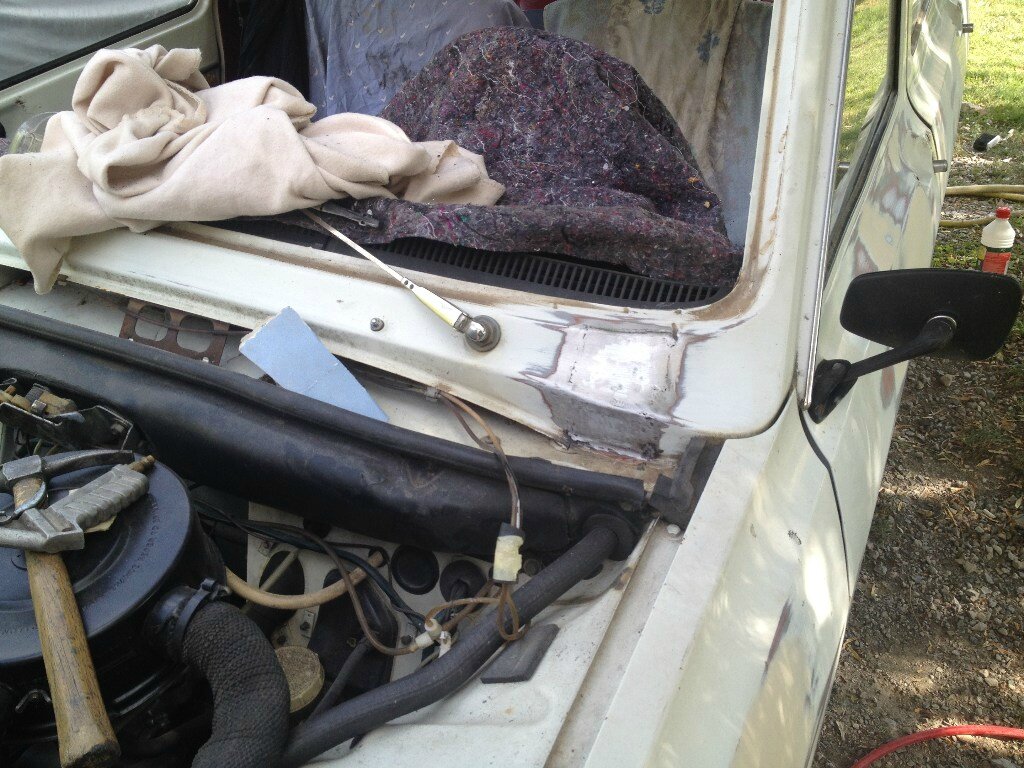

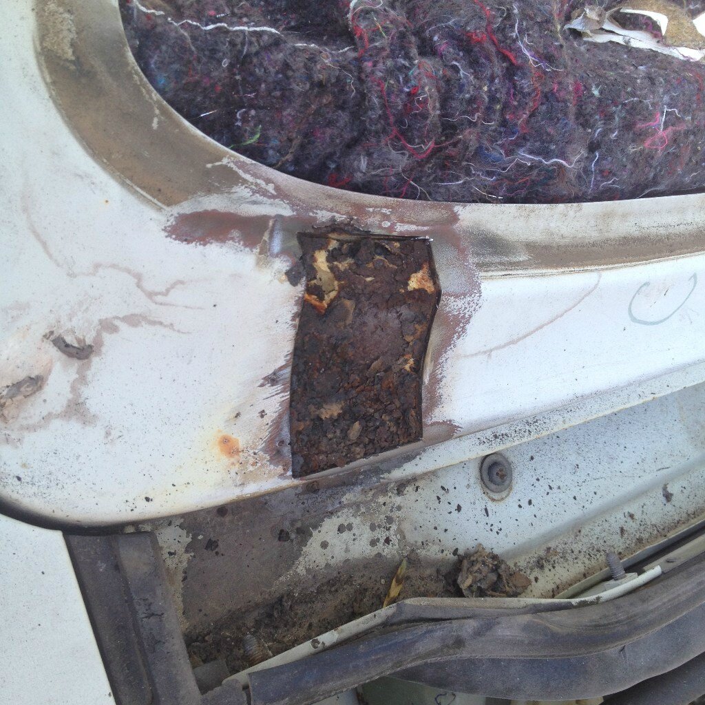

On rentre dans le vif du sujet avec la baie de pare brise :
coté droit
c'est cette mousse qui fout le bordel la dessous  rambo  rambo
on a mis un peu d'odre dans tout ca ...on decoupe jusqu"a la tole saine

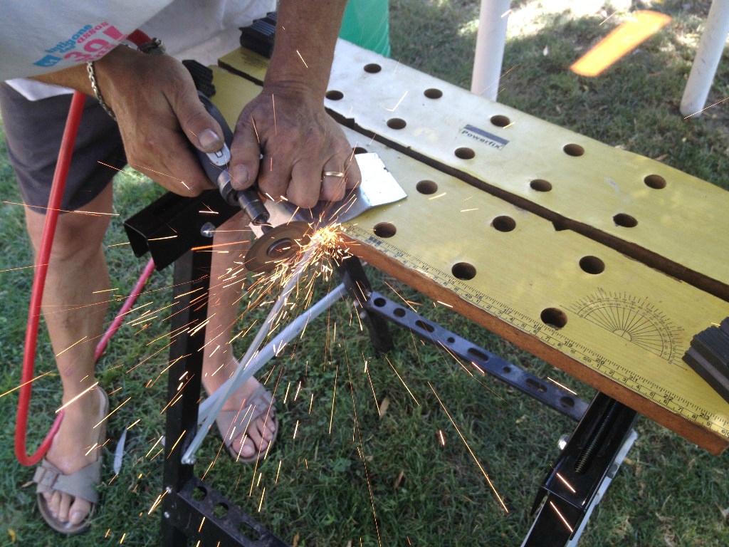

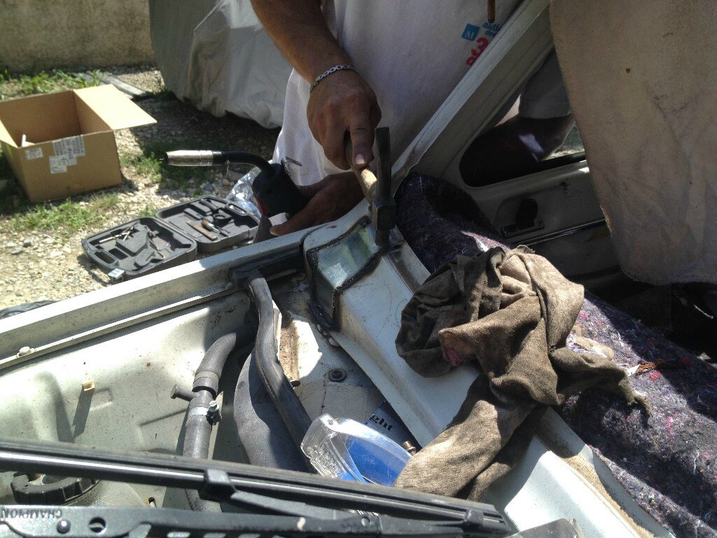

découpe et formage  d'une "rustine"
présentation
soudage et formage en place du galbe de la piece ...du vrai métier de tolier ..

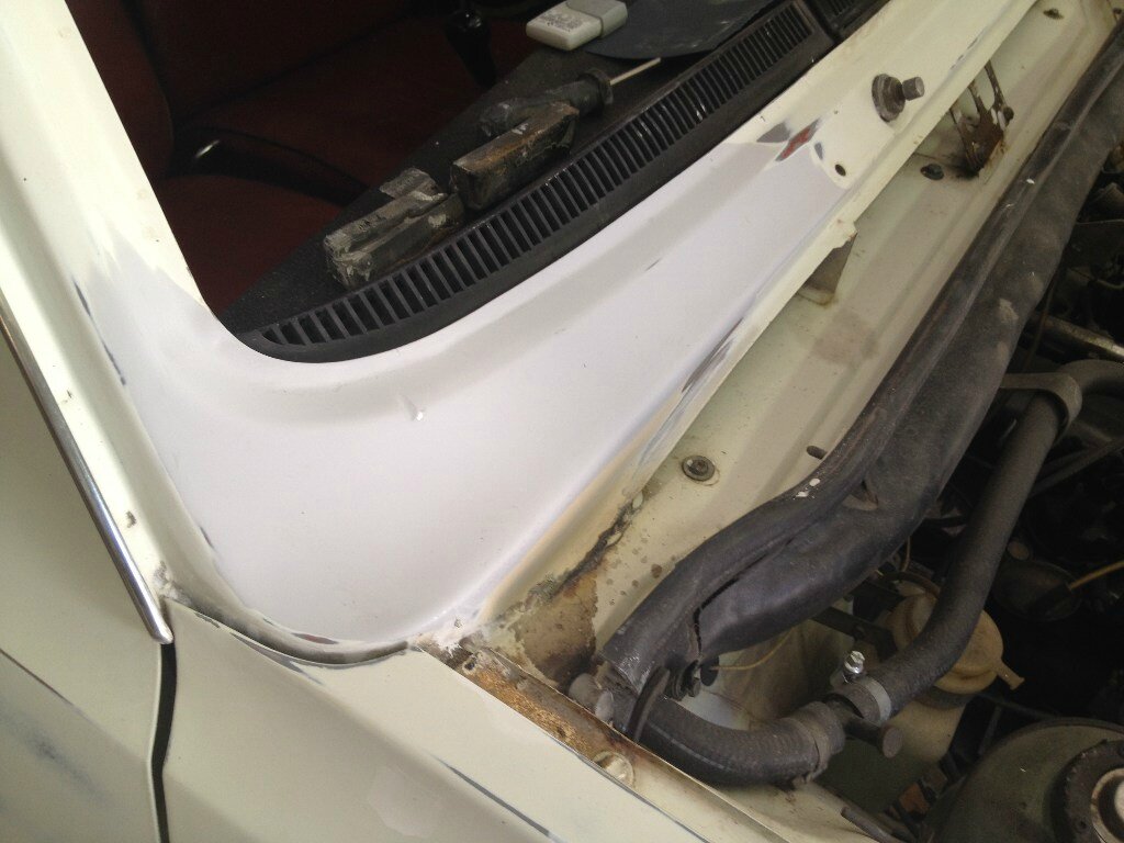

coté gauche...à première vue pas trop attaqué....
a première vue seulement ... bouh!
même remede
apres  formage et  meulage , ca donne ca :

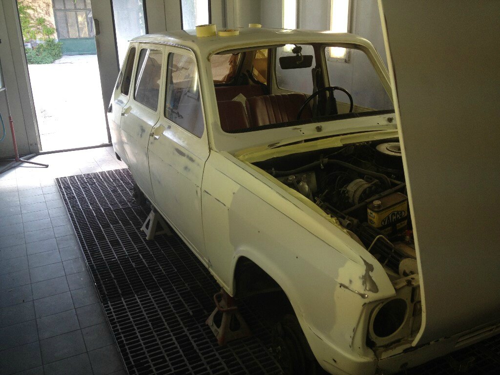

et apres syntho poncage  et appret , c'est encore mieux  Very Happy  Very Happy On a meme conservé la petite encoche qui evacue l'eau

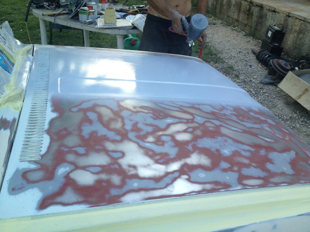

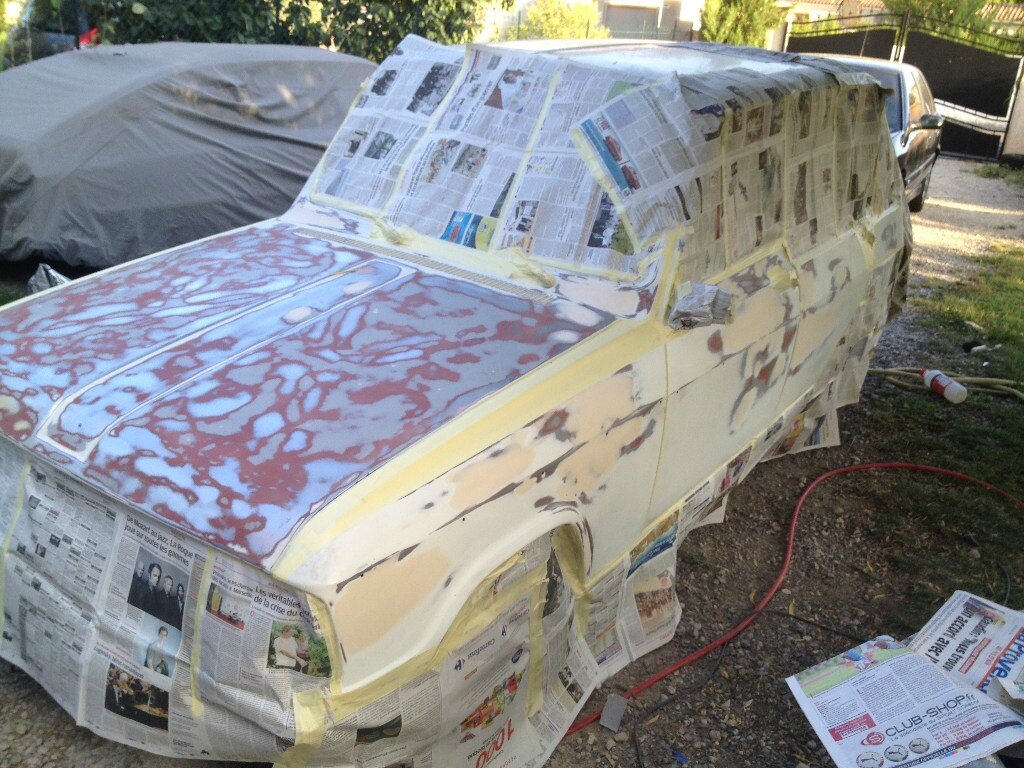

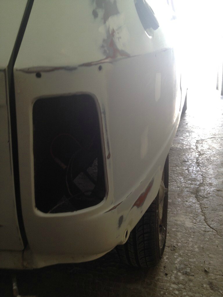

mise à blanc du capot car la peinture s'etait ecaillée.ensuite masquage pour l'appret

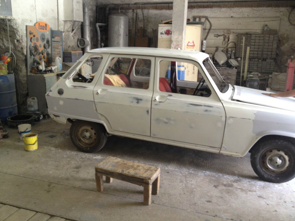

150 km (dont 100 d'autoroute  content ) plus tard , arrivée à la carrosserie.on deshabille Mme de ses vitrage av et arr + custode.

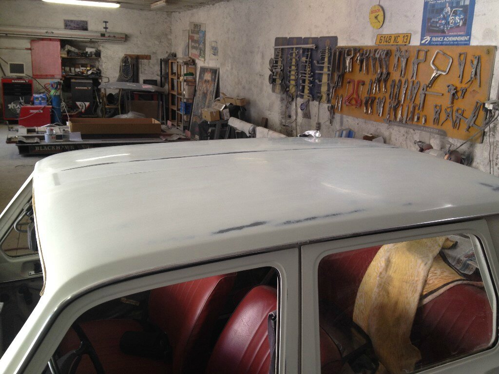

Poncage du toit au 800 à l'eau

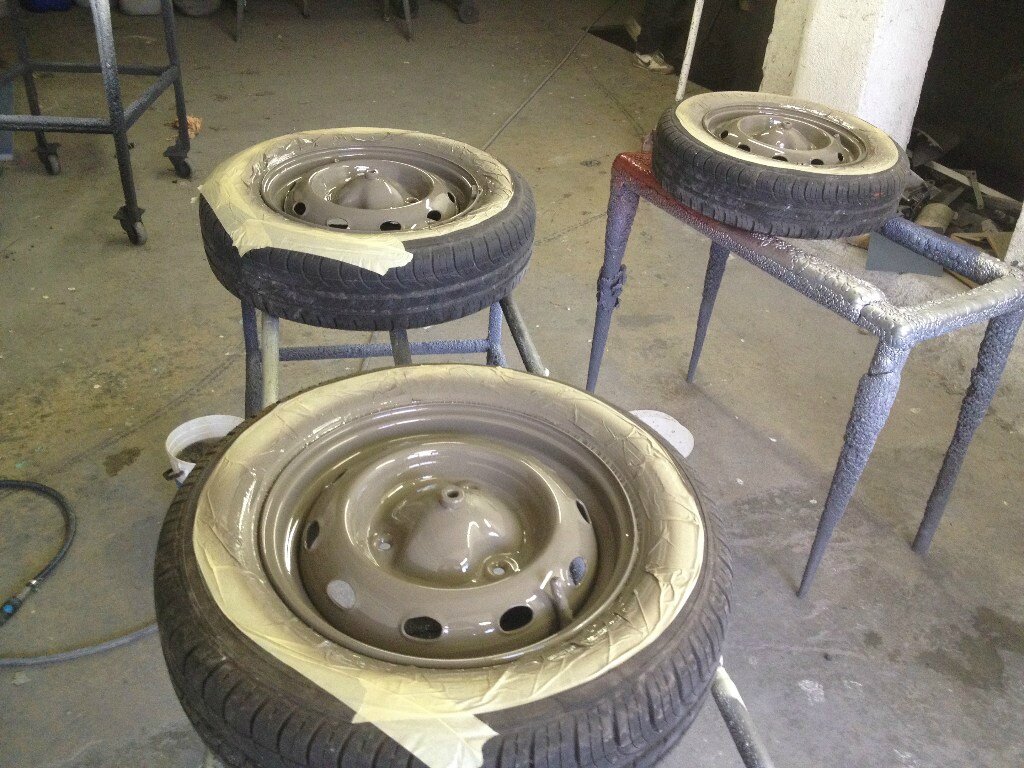

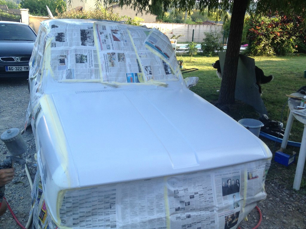

Mise sur chandelle car les jantes vont aussi avoir droit à une beauté.

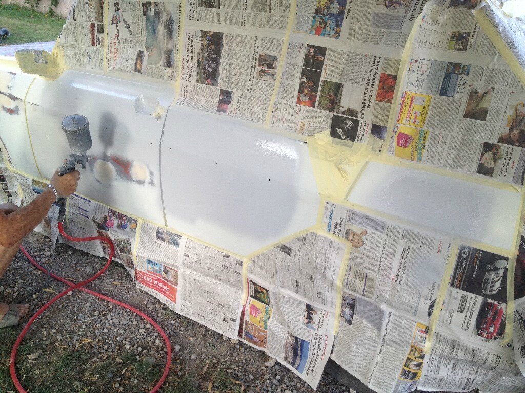

Masquage
du gris 661 pour les jantes ...un peu de reflet rosé...c'est pas mal ...
Pas de jaloux , le cache moteur aura droit à un blacson tout neuf lui aussi

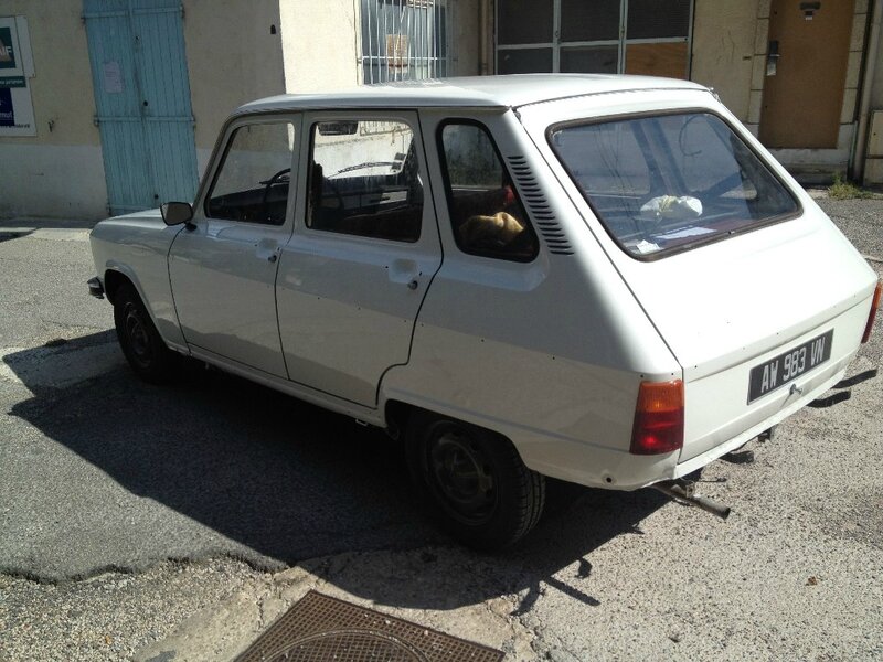

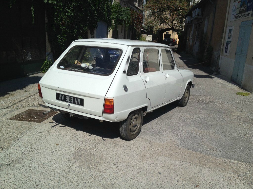

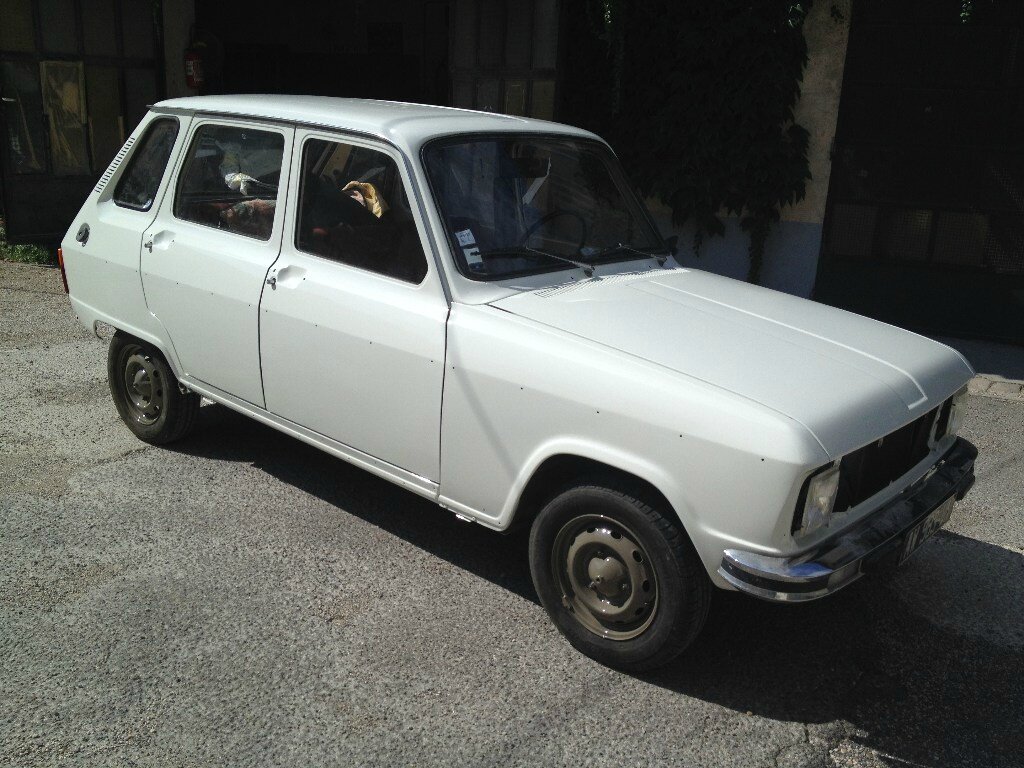

et voila à sa sortie ...un beau blanc 355.
on est rentré ainsi  chez moi .
Il me reste donc à faire le plus sympa :
passer les chrome à la paille de fer  "0" pour leur redonner leur eclat .
Peindre les pates de fixation des pares choc en noir .
Poser les baguettes .J'ai un bon stock d'agraffes pour cela .Il me manque les baguettes abimées.celle des deux ailes av , celle du hayon , portière arr G.
Poser calandre et masque de phare.il me faut des vis inox.
remonter les poignées  et panneaux de portes.
cette r6 est partie pour une nouvelle vie.Il me tarde qu'elle soit terminée
