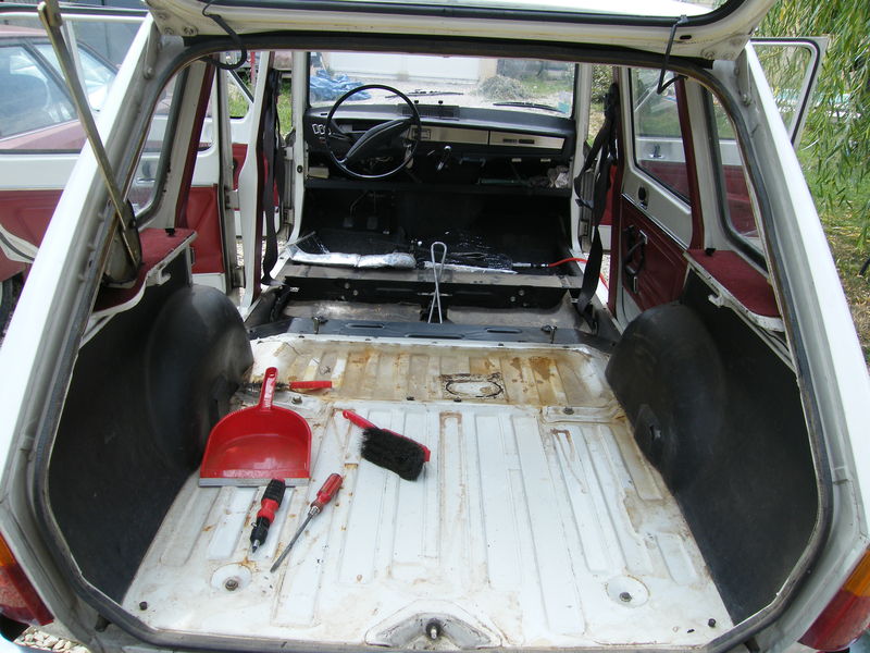

Bonne petite journée de travail sur la R6 .
au programme :

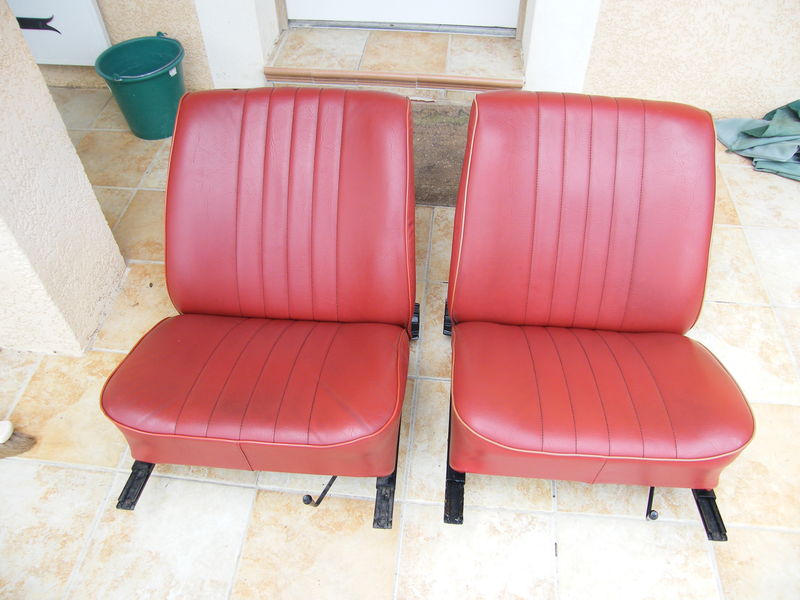

démontage des sièges av et arr pour lessivage au savon de marseille(selon moi et après avoir essayé plein d'autres, le meilleur produit pour faire cela ).
remontage et graissage des glissières
Nettoyage des tapis de sol et du tapis de coffre
Nettoyage des garniture de coffre , du joint de hayon
Pose de ceintures de securité arr.
Les photos :

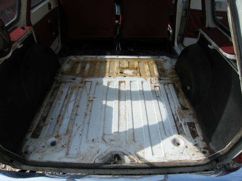

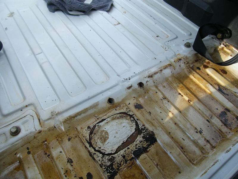

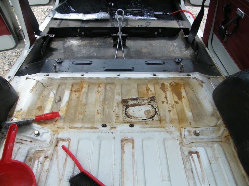

35 ans sous un tapis ....ces pas trop crade
Par contre la tole sous le siege arr est pas tres belle avec un peu de corrosion de surface.
Je pense qu'un produit a du couler et stagner quelques temps à cet endroit .
du coup gratage succins et un bon coup de rustol reglera definitivement le soucis .
application du rustol
apres netoyage:

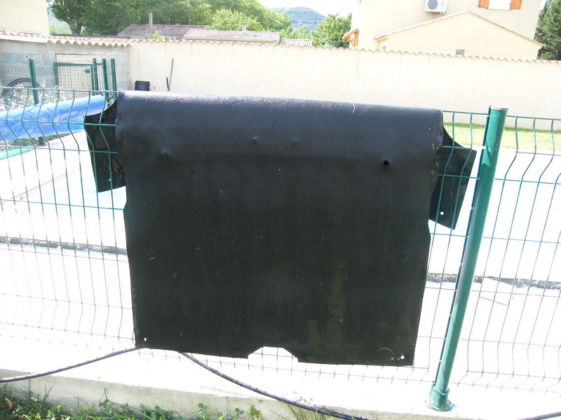

Le tapis de coffre au sechage:

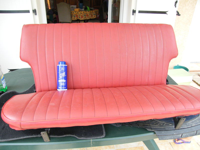

La banquette arr apres lessivage au savon de marseille.
c'est terne mais après un coup de cire pour cuir ca revient brillant comme pour les sièges avant qui sont ici prêts à être reposés:

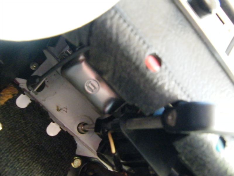

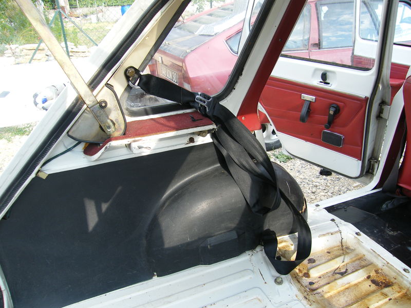

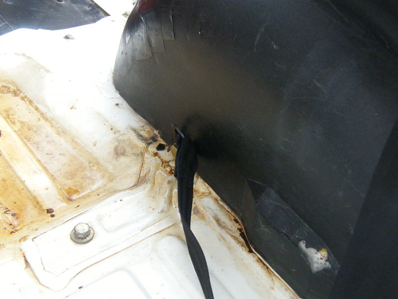

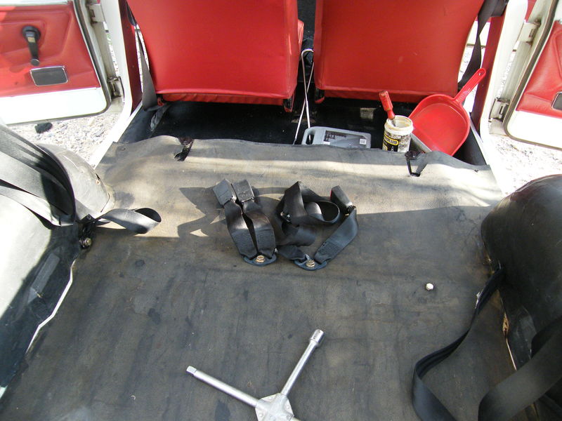

On s'occupe maintenant de poser les ceintures.
Tous les points d'encrages sont presents et toutes les garnitures /plastiques/tapis sont prepercé/predecoupés devant les points d'encrage.
ca evites donc les boulettes et ca permet de pas foiré la garniture.
Pour la trois point laterale, un point d'encrage dans le montant arr
et un dans le passage d'aile quasiment au niveau du plancher:
Pour les boitiers et la ventrale(tant qu'a faire j'ai mit la totale d'autant que j'ai trois enfants...) les encrages sont prevus dans le plancher .
Il y a deux capuchons plastiques avec une empreinte de tournevis plat à oter .
Une fois posé ca donne cela :

Ca avance par ici!
Ca serait bien que tu enleves les goudrons isolants des planchers, ça garde l'humidité et la voiture va pas aimer Evil or Very Mad

MessageSujet: Re: [Yoyo30] R6 TL de aout 1973    Dim 15 Aoû 2010 - 9:07
Démonte les boucle chromée des ceintures avant et enlève le tapis de sol, tu vas comprendre Wink
C'est des plaques goudronnées noires légèrement collées, il y en a aussi à l'avant.

MessageSujet: Re: [Yoyo30] R6 TL de aout 1973    Dim 15 Aoû 2010 - 10:25
Salut !
Elles proviennent d'où tes ceintures arrières ? Ce sont pas des originales de R6, non ?
Je vais justement poser les miennes à l'arrière ce matin, logiquement ça doit être des ceintures de R6 puisque je les ai prélevées sur ma TL de79 mais j'ai quand même un doute car de mémoire, elles ont un bandeau celles de R6 Suspect J'ouvrirai un post dessus tiens ! Smile
MessageSujet: Re: [Yoyo30] R6 TL de aout 1973    Dim 15 Aoû 2010 - 11:23
MessageSujet: Re: [Yoyo30] R6 TL de aout 1973    Dim 15 Aoû 2010 - 13:17
Moi j'en avais mis de R4 : http://renault6.forumactif.com/habitacle-f47/installation-de-ceintures-a-l-arriere-t929.htm
bien merci Manu pour le lien.
MessageSujet: Re: [Yoyo30] R6 TL de aout 1973    Dim 15 Aoû 2010 - 13:21
C'est fait les ceintures sont montées rambo
J'ai un doute ça ressemble plutôt a des ceintures de R4..... Suspect
yoyo30
Nombre de messages : 97
MessageSujet: Re: [Yoyo30] R6 TL de aout 1973    Dim 15 Aoû 2010 - 13:38
ce sont tout simplement ders ceintures de super 5.
La ventrale a été prélevée sur une ZX Suspect content car pas de ventrales sur les super 5 que j'ai visité .
Y avait aussi de la ceinture de clio mais elles etaient grises et je voulais du noir .
de toutes manières, que ce soit du peugeaut du renault ou du citroen , les boitiers de verouillages sont absoluments identiques donc les boucles des ceintures aussi.
juste la longueur de la sangle des boitiers qui peut différer .

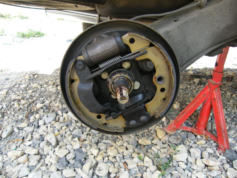

demontage des freins arr ce matin.
c'en devient frustrant .....il sont tout simplement ""NEUF"" j\'aime ma R6
Meme pas un coup de souflettes à passer ...rien ....
J'ai repris tout de même les reglages des excentriques et ca ""leche au poil"" content content à présent Laughing .
J'ai aussi repris les reglages du frein à main.

MessageSujet: Re: [Yoyo30] R6 TL de aout 1973    Dim 15 Aoû 2010 - 16:53
Attention Paddy tu as mis les attaches des boucles de ceintures dans le mauvais sens, le textile doit viser vers l'avant de la voiture
yoyo30
MessageSujet: Re: [Yoyo30] R6 TL de aout 1973    Dim 15 Aoû 2010 - 17:21
Moi c'est yoyo content
Oui en fait c'est bien comme cela que je les ai montée.
La photo a eté prise avant que tout l'ensemble soit definitivement boulonné.
Je posterai une photo du resultat final.

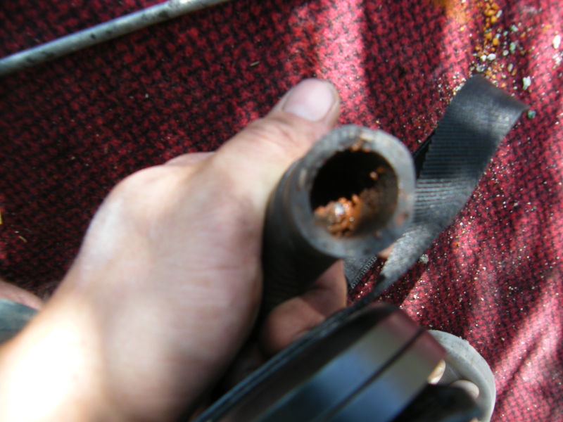

tout s'etait à peu pres bien passé jusqu'a present , j'ai remontée les deux radia mais je n'en ai branché qu'un .J'ai tiré une durit qui remplace le radia HS.
Je vide le moteur et le radia moteur .....une belle boue couleur rouille .
Je débranche la durit calorstat et allons y gaiement au tuyau d'arrosage .
Je vide tout , je rebranche tout , je fait les niveau de LDR.
Je purge au niveau du circuit chauffage , Nikel ca sort et le radia chauffage est chaud .
Je veux purger au niveau du moteur , et la rien ...Nada....y a pas de LDR qui sort ... Twisted Evil
ok...je demonte les durit sur lequeleles sont raccordées la purge...vides aussi...
je demonte leurs arrivée sur la pompe à eau ....completement bouché par le tartre.
je debouche, je rebranche et je regarde à l'autre bout si ca sort bien, au niveau du carbu...bouché aussi...
debouchage effectué.
sous celle ci , y a une petite durit qui part du carbu et qui alimente le collecteur , surement pour eviter que la semelle du collecteur ne chauffe de trop.
la durit à cet endroit est quasi HS cazr tres pres du collecteur et donc cuite par la chaleur .
je debranche, et un beau bouchon.
Je defait toutes les durits de LDR du carbu/collecteur et tous les orrifices sont bouchés.
Je debouche.
celle du collecteur pas moyen de l'avoir .
Je demonte donc le carbu , l'ensemble collecteur d'echapement/admission, la colonne de direction , la durit principale calorstat .
ca donne ca:
c'est bien abimé..le metal est tout simplement bouffé, corrodé...
Idem de l'autre coté sur le retour de lDR...
va donc falloir que je me trouve un collecteur en meilleur etat meme si celui ci peut encore faire l'affaire .
voila , partant d'une simple purge le boulot que ça fait et qui n'était pas prévu au départ .
resultat des courses , je recherche un collecteur pour 1100 en parfait etat et le radiateur chauffage coté conducteur .
