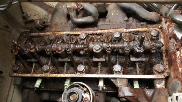

j'étais trop curieux, j'ai pas pu attendre et comme le moteur ne tournait pas, on déculasse !!!
je m'en doutais, c'est rempli de M....(Censure auto) ....
[R6 TL - 1973] Sortie de grange ! A6pcw2
on nettoie et on met tout le monde à tremper avec un dégrippant. si ça marche pas on mettra du liquide de frein ou du gasoil !
[R6 TL - 1973] Sortie de grange ! 6i6qfe
bizarrement je sens que ça va se finir avec un 1108 d'ocaz ......

belle découverte ! ton moteur n 'a pas apprécié l'absence de carbu , mais me semble avoir du potentiel pour repartir . débloquer quatre pistons d' un coup ... Evil or Very Mad
vaut mieux le faire unité par unité , en ouvrant le dessous et le revoir en profondeur . en refaisant le mien , mon mécano m 'a dit que les joints de chemises n 'auraient pas tenus très longtemps .
je ne pense pas que les concepteurs de r6 avaient la vision de voir leur bébé passer les 40 ans ! content
