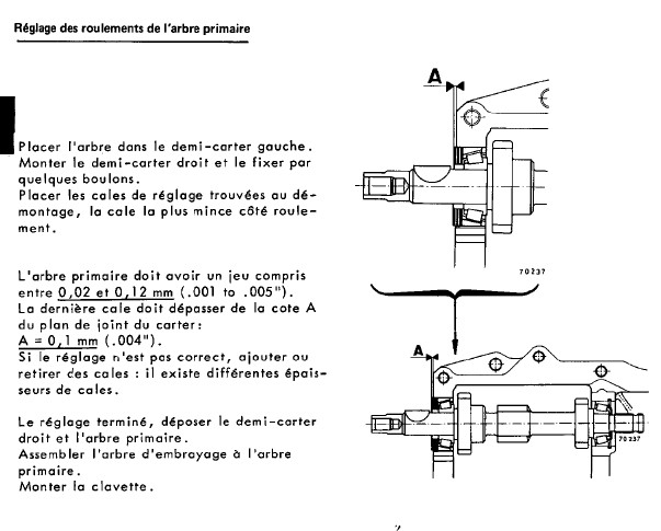

| salut a tous, j'ai demonté la boite a vitesse de ma renault six l'arbre primaire celui qui rentre dan l'embrayage a un jeux axial d'environ 5mm, y aurait t'il une personne qui saurait si cela est normal ou s'il faut que j'ouvre la boite pour changer le roulement si roulement il y a?!! sur d'autre voiture il y a un jeu a cet endroit mais sur ces voitures là je ne sait pas merci de me rassurer ou de me dire s'il faut que je fasse quelque chose.

| J'ai trouvé ça concernant le jeu de l'arbre primaire _________________ Manu, co-administrateur du forum. Pas de solution? Alors pas de problème!

| salut a tous je parle de l'arbre qui sort de la boite a vitesse et qui rentre dans l'embrayage. c'est cet arbre qui a un jeu axial si je precise c'est que je me demande si c'est bien son nom arbre primaire.
