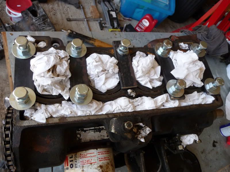

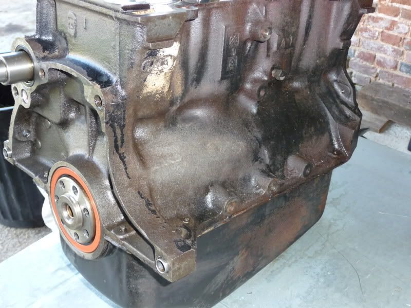

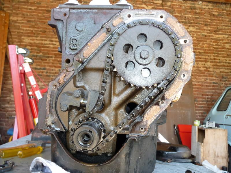

| Ca y est le moteur est à bonne hauteur La culasse vient juste d'être déposée. Manque de bol j'ai pas les bonnes vis pour tenir les chemises donc je suis pas allé plus loin... Bon c'est crade mais j'ai pas vu d'anomalie J'ai une ou deux grandes questions à poser aux experts sixters Dans quel ordre je procède? Nettoyage (au fioul?) de "l'intérieur" du moteur puis peinture à l'extérieur (une fois la culasse reposée) ou l'inverse? Comment savoir si la chaîne est correctement tendue? _________________ Manu, co-administrateur du forum. Pas de solution? Alors pas de problème!

| pour la chaine je pense quil faut simplement ouvrir le carter et comparer avec le MR , si tu ne l a pas je te le post suffit de demander, pour n importe quelle page , mais je pense que tu a le CD de gazo? bon courage , c est du boulot au fait j ai pas comprit le truc avec les goujon qui tiennent les chemise , pourquoi faut faire ca!!?? merci manu de m eclairer! |

De ce que j'ai lu à droite à gauche il faut immobiliser les chemises pour pas qu'elles se décollent du joint d'embase. Donc on les bride en vissant deux fer plat en haut (enfin moi je vais faire comme ça ) OUi j'ai le MR 145 sous la main, enfin sous le CD je vais l'éplucher pour voir ce que je trouve _________________ Manu, co-administrateur du forum. Pas de solution? Alors pas de problème!

| Si avec ça les chemises bougent je démissionne J'ai ouvert le carter de distribution, le joint est archi mort... Ca peu se remplacer avec de la pâte bleu? Ou je dois acheter la pochette de joints moteur _________________ Manu, co-administrateur du forum. Pas de solution? Alors pas de problème!

| je pense qu'avec la pâte bleu sa va le faire moi j'ai changé une pompe à eau et même les joints de carburateur et sa a tenue!!!!!!!!!!!!!!!!!! |

| Salut, A ta place, j'investirai dans un joint. Ca doit coûter 5 euros et c'est plus sûr... Car si ça fuit et que tu dois re-sortir le moteur... Pour un carbu à la rigueur car changé en 5 minutes si ça tient pas... A + |

| Il va falloir que je me reserve une après midi chez AD et que je fasse une liste de fournitures pour le moteur A part le joint de culasse j'ai rien Joint collecteur Joint distribution Petit joint de l'allumeur Joint pompe à essence Contacteur d'huile Contacteur d'eau Joint couvre culasse Un centreur d'embrayage Et je dois en oublier... Sinon j'ai continué mon nettoyage, dans les prochains jours j'espère attaquer la peinture des petites pièces et du bloc _________________ Manu, co-administrateur du forum. Pas de solution? Alors pas de problème!
