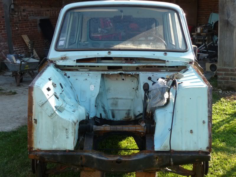

MessageSujet: Re: Rénovation d'Espérance, faut que ça roule!   Mer 26 Aoû 2009 - 22:59
Un peu de nouvelles.
Après avoir perdu mon temps chez AD deux fois de suite, j'ai pas tous les joints pour remonter le moteur, le vendeur s'est foutu de ma gueule en me vendant un pochette de rodage pour une pochette complète Evil or Very Mad (c'était sous plastique opaque j'ai pas vérifié sur le coup... je vais retaper 120km)
Heureusement Carrare (qui est un mec super sympa pour ceux qui ne le savent pas) a fouillé dans son carton magique et m'a trouvé certains joints manquants Smile
J'aurais l'intégralité des joints avec la commande passée sur Oscaro, ça devrais arriver sous peu.

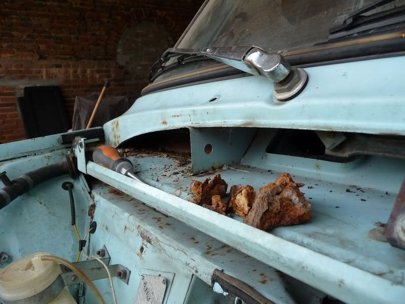

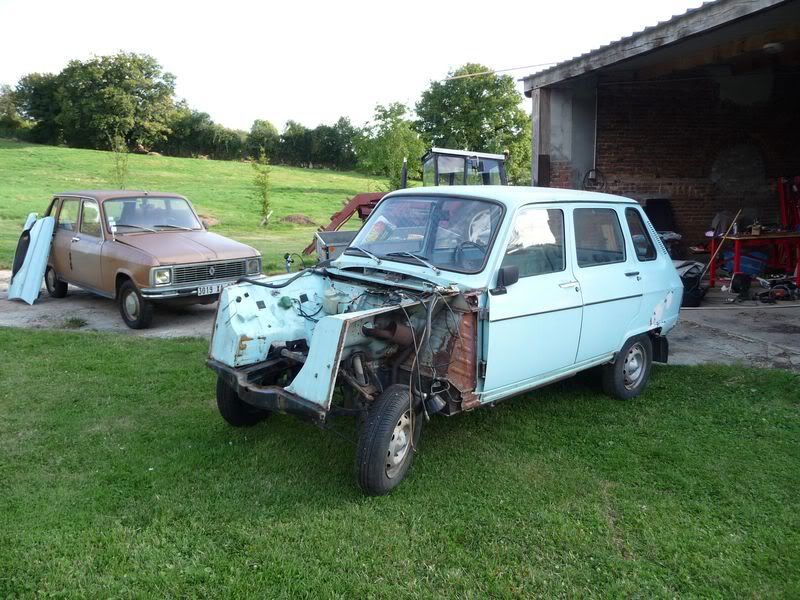

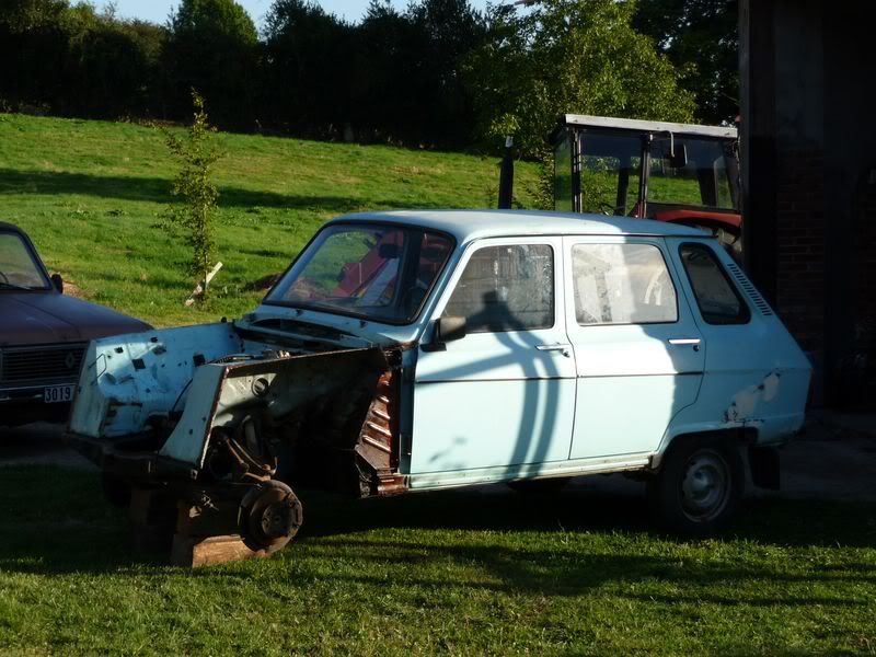

En attendant je ne me suis pas tourné les pouces! Lundi, j'ai fait bouger Espérance d'au moins... 3 mètres Rolling Eyes

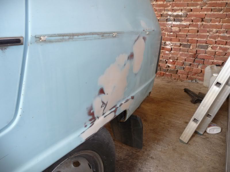

J'ai poncé le "placard de sinto" comme dit Denis, qui avait été appliqué par le fils du précédent propriétaire.
J'ai eu l'aile AVD mais l'aile ARG a encore des défauts, elle a du prendre un sacré coup!

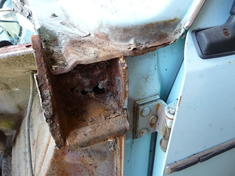

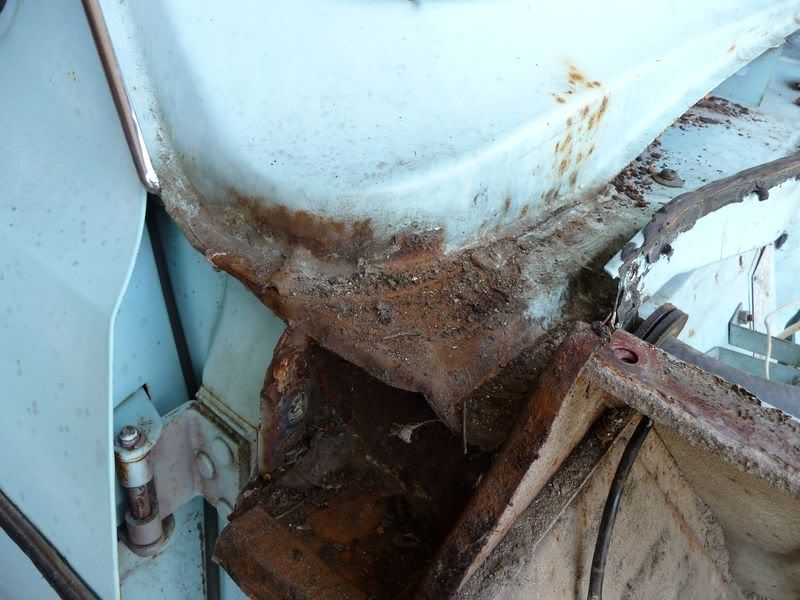

Mardi j'ai démonté les ailes pour traiter un peu l'avant de la voiture, gratter ou c'est douteux...
Et là c'est le drame, encore plus de travail que prévu affraid
- Aile AVG percée par derrière au niveau de l'évacuation d'eau du pare-brise.
- En ragrdant dans l'axe des radiateurs de chauffage je vois le jour de l'autre coté de l'auto Mad
- La baie de pare-brise est percée à droite... La grosse loose Suspect
Donc c'est clairement la M....(Censure auto), ça rallonge le temps à consacrer et la note!
En plus je maîtrise pas trop mon MIG, et j'ai pas envie d'acheter du gaz étant donné que j'ai a peine entamé mes 5 Kg de fil fourré Arrow
Donc aujourd'hui, voulant me défouler, j'ai joué de la brosse sur perceuse une bonne partie de la journée.
J'ai traité au rustol les contres-ailes et le tablier de l'extérieur.
Demain je pense démonter le TDB et le pare-brise. Je compte accéder à la baie de pare-brise en ouvrant par derrière, en enlevant la mousse et en traitant, pas question de la changer!Je me débrouillerai pour boucher les trous, au mastic certainement.
J'espère avoir le temps de traiter les planchers au rustol à l'intérieur (l'extérieur plus tard).
En plus je dois contrôler le cablage electrique, des fils pandouillent, un système de warning mal fait et des fils coupés en plus... quoi de plus sympathique Crying or Very sad
Bref la semaine pourrie bouh!
Quelques photos en vrac de ce désastre économique :

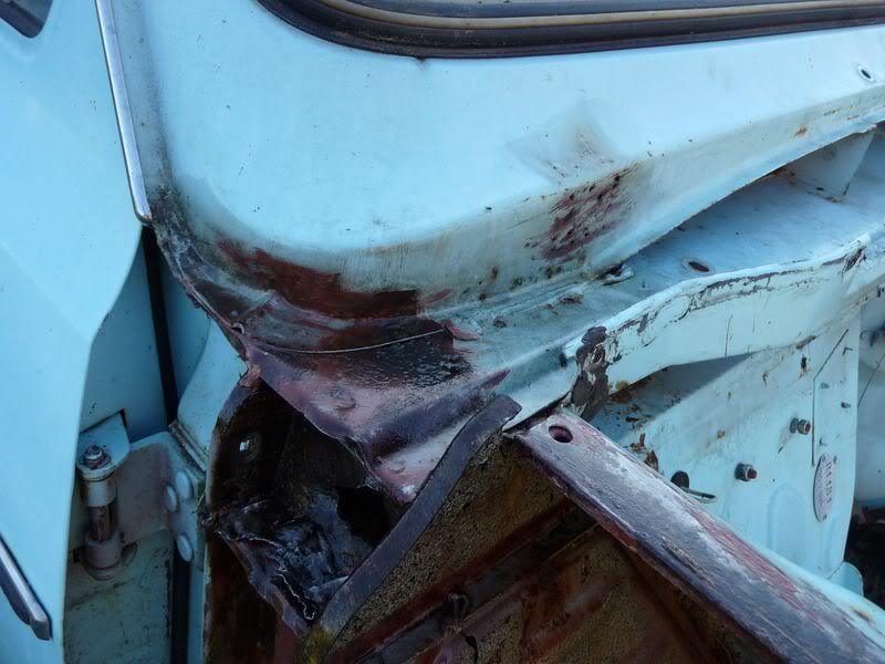

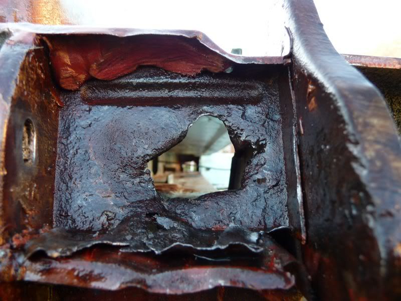

MessageSujet: Re: Rénovation d'Espérance, faut que ça roule!   Sam 29 Aoû 2009 - 20:52
J'ai reçu ma pochette Elring aujourd'hui ainsi que les joints trouvés par Carrare dans son carton magique (merci beaucoup Stéphane Wink )
Avec tout ça j'ai de quoi remonter le moulin!
Sinon aujourd'hui j'ai joué le bricleur du dimanche ou le mauvais bricoleur si vous voulez pale
J'ai découpé comme prévu l'arrière de la baie de pare-brise, pensant simplement enlever la mousse, traiter puis refermer.
Seulement la rouille a bouffé la tole qui fait la jonction entre le radiateur de chauffage et le bas de la baie de pare-brise Sad
Sans changer cette fichue baie, c'est pas simple de couper les pièces malades et d'en mettre d'autres...
Donc j'ai mis une tole supplémentaire que j'ai jointé puis riveté, oui j'ai honte Rolling Eyes .
A la base je pensais souder au MIG, seulement ça traverse la fine tole restante...
L'essentiel c'est que l'R6 soit pas une piscine hein geek et puis ça confirme la différence que je fais entre rénovation et restauration : en rénovation on fait avec les moyens du bord Wink
Seule fierté de la journée : les planchers sont traités au rustol Smile

J'ai été chercher tout ce qu'il faut pour repeindre titine : apprêt, diluant, durcisseur, peinture bleu 410, papier à poncer à l'eau etc...tout y est!
Maintenant faudra manger des pâtes jusqu'en 2012! Il y en a quand meme pour 220€, et à faire soi-même Wink
MessageSujet: Re: Rénovation d'Espérance, faut que ça roule!   Dim 6 Sep 2009 - 10:46
Tout celà continue bien d'avancer ! Si tu as tout ce qu'il te faut pour 220 Euros, ce n'est pas excessif non plus, pour la peinture, prévoit un super éclairage
tout autour de la voiture. Si tudoits peindre dans une grange, agraphe une bache sur les poutre au dessus de la voiture et mouille abondamment le sol.
Juste avant de peindre, passe ta voiture au diluant, en changeant de chiffon souvent, le top serait d'y passer un tampon d'essuyage expret .
Une fois l'appret passé, prend une bombe de peinture noir et en te reculant barbouille vite fait la caisse (pas pour repeindre, mais afin de laisser pleins de petits
points noir sur la carrosserie) Celà te donneras un guide pour savoir ce qui te reste à ponser et là où tu es déjà passé....
Et avant de peindre.... Un petit essais sur une porte ou autre élément dont tu te fous, est recommandé....
