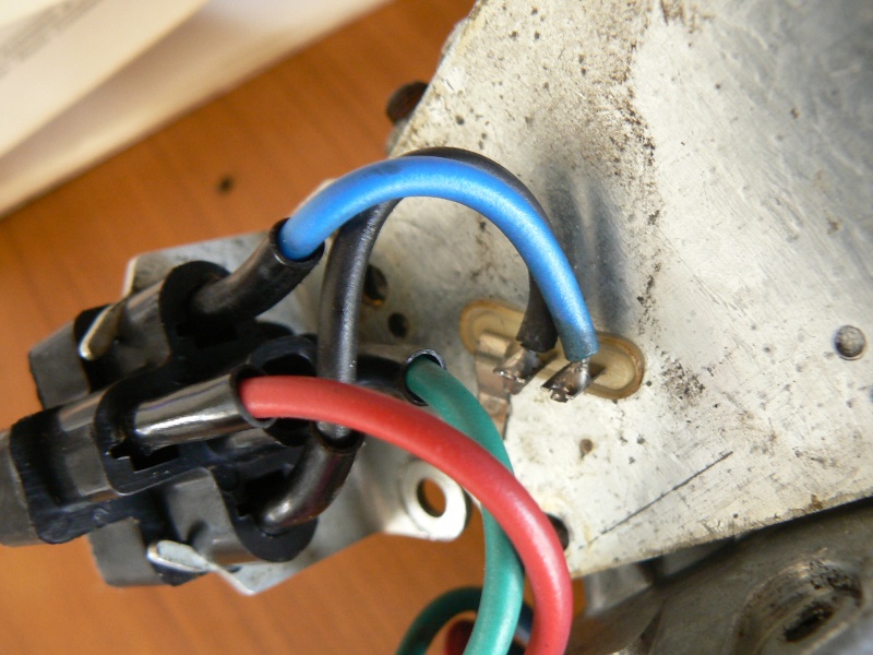

| Sujet: Re: Soucis de branchement moteur essuie-glace Lun 28 Juin 2010 - 14:41 | |
| voilà une photo des connectik de l'ancien moteur |

| Sujet: Re: Soucis de branchement moteur essuie-glace Lun 28 Juin 2010 - 14:48 | |
| Thks pour la photo,
les fils noir et bleu du connecteur, ils arrivent sur quoi ? |

| Sujet: Re: Soucis de branchement moteur essuie-glace Lun 28 Juin 2010 - 14:55 | |
| sur le capot, idem sur l'ancien dont re-voici une photo. l'ancien presente un patte supplementaire à côté du fil noir. ça n'existe pas sur le nouveau moteur, je suppose qu'il s'agit de la masse, voila pourquoi il est equipé d'un fil de masse supplementaire |

| Sujet: Re: Soucis de branchement moteur essuie-glace Lun 28 Juin 2010 - 15:14 | |
| rectification faite, les deux moteurs ont une troisieme patte acôté des fils bleu et noir sur le capot. la seule difference c donc le fil de masse, mais je crois avoir une id, je reviens |

| Sujet: Re: Soucis de branchement moteur essuie-glace Lun 28 Juin 2010 - 15:17 | |
| derrière, les pattes passent au travers du capot et sont en contact avec l'arbre du pignon. je vais te faire la photo mais c bon g trouvé. vous me croirez ou pas mais javais reussis à emancher la connection decalée d'1/4 de tour donc mauvais branchement. c pas faute de faire des prises à emplacement uniq |
