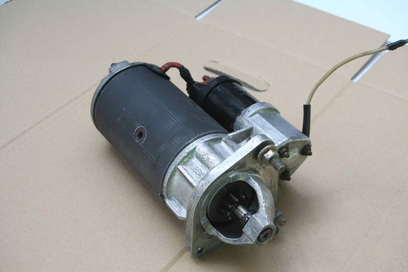

Aujourd'hui j'ai testé le démarreur d'un 689 10 (956 cm3) que j'ai depuis au moins depuis 2 ans dans le sous sol... rambo
Le moteur complet avec la boite provient d'une 4 L F4...., le démarreur n'est probablement pas d'origine mais apparemment il s'adapte sur nos moteur "Cléon".
Le démarreur semble récent Question c'est un Valéo D9E 78, ça ressemble à un demarreur Paris-Rhône rebadgé par Valéo.
J'ai mis une batterie et pas de déception... Very Happy Le démarreur est gaillard... rambo

Petit demontage pour contrôle de l'état des charbons pour le demarreur court... bien
Pas deçus, c'est en trés bonne état... cheers
Autrement c'est un modéle avec collecteur plat; pas monté d'origine sur nos 6 mais ça se monte.
