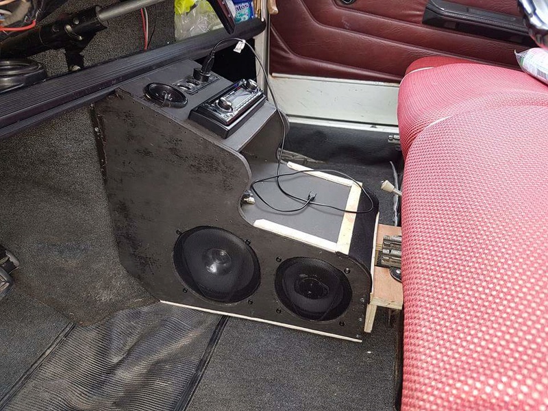

comme j'ai l'intention de partir avec ma R6 dans l'Aveyron du côté de Millau, je voudrai l' équiper d'une console à musique avec  une triple prise allumes cigares  pour recharger le gps, les smartphones et j'y rajouterai une horloge centrale comme il se doit.
VOICI L'ÉBAUCHE.
La suite au prochain numéro:

Ca prend forme ! Smile
APRES JE VAIS LE PEINDRE EN NOIR
24 H de séchage et mise au point des fixations avant montage définitif.

Après quelques mises aux points assez longues et laborieuses vu mon état de fatigue aujourd'hui , la console est installée et agréablement surpris de la qualité du son par rapport à ma toute première console primaire ! Very Happy
Encore une dernière couche de peinture , il n'y a plus qu'à prendre patience pendant 24H pour aller de nouveau  faire une virée à la campagne.....

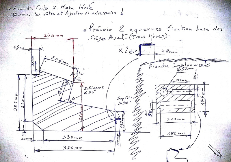

Voici les côtes:
C'est du contreplaqué de 10MM d'épaisseur.
Ne pas hésiter à mettre des renforts aux endroits où le contreplaqué est plus fragile .
l'idéal est de faire un coffrage  complet, mais il faut penser à faire des trous d'évent, si non l'acoustique risque  de ne pas fonctionner correctement si l'air est emprisonné !
j'y ai mis une chute de tissu feutre spécial sono en guise de cache poussière et d'évent, cela évite de perdre des petits objets auquel on tient et surtout les clés de contact.
Prévoir des petits tasseaux également pour pour que les petits objets posés ne valdinguent pas dans les virages .

MessageSujet: Re: Boite à musique   Lun 3 Juil 2017 - 6:52
Très bien, et dire que la mienne est toujours en projet, elle est faites mais pas encore monté Lolllll
C'est quoi ce qui ce trouve sur le plateau du bas sur la dernière photo?
Nombre de messages : 1042
MessageSujet: Re: Boite à musique   Lun 3 Juil 2017 - 8:58
C'est une lampe led
