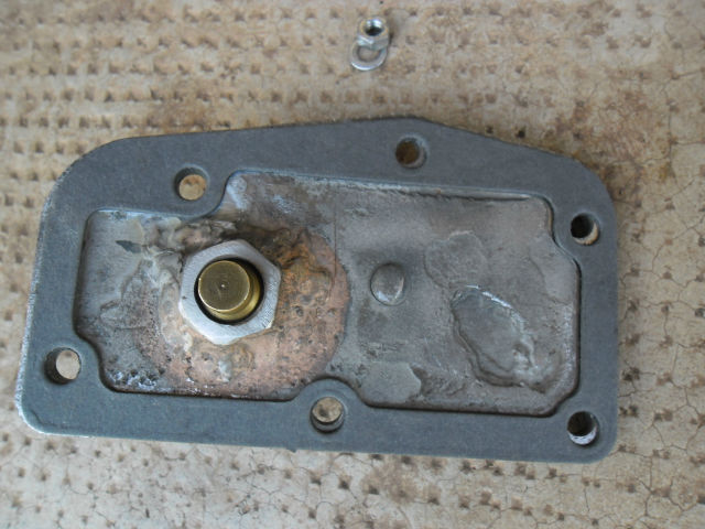

aujourd'hui pose de la plaque avec la sonde de T° d'eau nickel ça marche !!!
le ventilo ce déclenche à 80°
et changement du démarreur par le dessus j'ai sortie la pipe ADM ECH pour changer le démarreur
