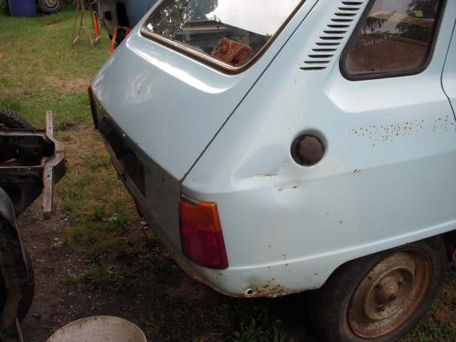

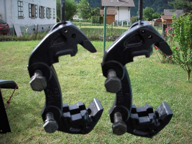

MessageSujet: Re: RESTAURATION de la R6 Bleu   Dim 7 Juin 2009 - 20:28
Cette semaine j'ai fini de decaper,et de peindre les joues d'ailes avant,l'interieur des bas de caisse,les ailes arriere,les supports d'etriers,les demis trains avant,le train arriere,les barres stabilisatrices avant et arriere,plus le reservoir d'essence et sa goulotte:
Sur certaine photos il y a des taches ce n'est que de l'eau,car il venait de pleuvoir
Et comme j'avais envie de travailler,j'ai commencé a demonter celle çi..................Mais bon c'est une autre histoire!!!!!!!!
