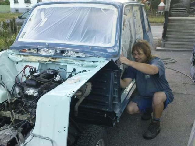

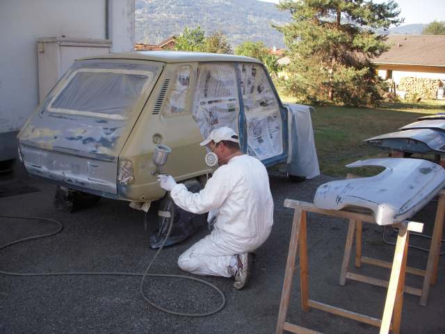

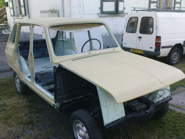

| Oulala plus d'un mois sans nouvelle,mais j'ai rien fais alors!!!!!!!!!!!!! Et ben si,ce matin mon copain Jean Pierre m'a mis mon auto en appret,parce que moi je sais pas faire,ou tres mal, donc resumé: debut on cache un peu ce qu'il ne faut pas appreter: JP et moi avant les hostilitées JP presque pret pour le combat il veut un café: Et zut les fusibles de la cave qui sautent quand je branche le compresseur,donc je change: Tout fonctionne,apres un petit café JP attaque,je lui demande si ça va bien: Ca travail dur,faut pas deranger: Je prepare l'appret tout de meme,faut pas abuser: Voila c'est fini: Il est content mon JP et moi aussi,son fils est venu regardé si son pere avait bien travaillé: Voila et dire que maintenant faut tout reponcer,PFUUUUUUUUUUUU!!!!!!!!!!!!!!!!!! |

| C'est beau, ça remonte le moral tout ça Si JP s'ennuie il peut venir chez moi Sinon question technique : quelle quantité d'apprêt? Quelle galère les platines de feux arrières à démonter, l'écrou est toujours bouffé de rouille _________________ Manu, co-administrateur du forum. Pas de solution? Alors pas de problème!

| Oui Manu ça me redonne de l'elan,car j'etais un peu degouté depuis que le carrossier m'avait dit qu'il ne pouvait pas la peindre avant la fin Septembre!!!!!!!!!!
J'ai un kilo d'appret avec un litre de durcisseur,melangé a cent pour cent,et ça a fait le tour. |

| En fait tu la reponces pour que la peinture adhère bien sur l'apprêt, j'ai bon chef ? Je vois qu'avant mise en apprêt tu avais poncé, mais tu as aussi remastiqué la carrosserie un peu partout ou pas? _________________ Manu, co-administrateur du forum. Pas de solution? Alors pas de problème!

Manu oui j'ai mastiqué les defauts ensuite j'ai entierrement poncé la carrosserie a la cale et au 600 a l'eau ensuite appret comme sur les photos et encore apres il faut que je la reponce au 800 ou 1000 a l'eau pour uniformiser l'appret et pour que la peinture accroche bien et quelle soit bien lisse. |
