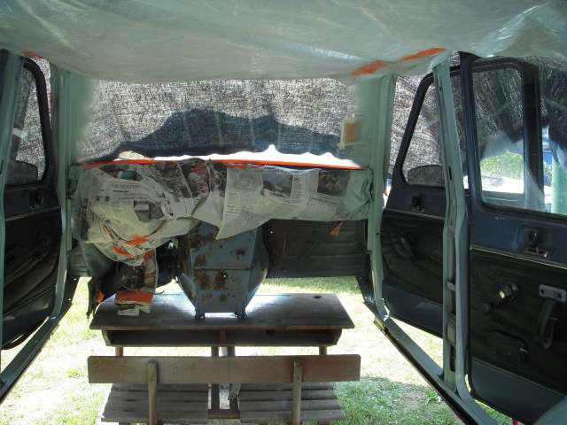

Ce matin debout a 6 heures du mat,pour faire ceci:
Regardez on voit bien le nouveau fond de coffre sur cette photo:
Y en a qui vont peut etre hurler,mais j'ai osé lui faire une nouvelle couleur!!!!!!!!!!!
De quelle couleur s'agit il??????????

bravo Manu tu as trouvé,c'est un brume 465.
Oui je l'ai peinte au pitolet,ce matin de bonne heure avant que le soleil ne se mette a chauffer.
J'ai commander la peinture chez Auto color,je sais pas si vous avez ce nom par chez vous,comme son nom l'indique c'est un grossiste en peinture pour vehicule,et j'ai pris de la peinture pour poid lourd,moins chere,35 euros le KG,mais un peu moins brillante que de la peinture pour voiture.
C'est de la peinture solvantée.
