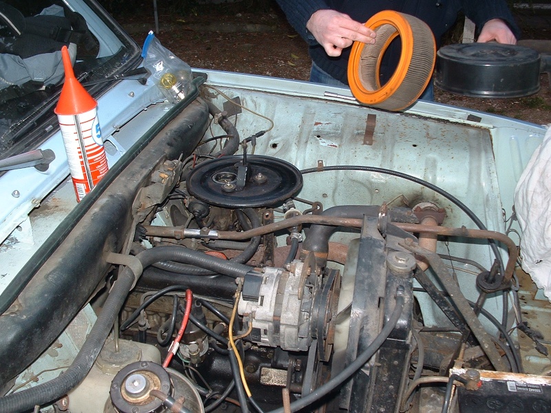

on refixe le carbu correctement on nettoie le filtre un peu sale mais bon ça fera l'affaire
on retend les courroies apres 90 Kms de routes pour être sur
et un peu d'huile .1 litre d'eau dans la batterie et on change le régulateur Ducelier
