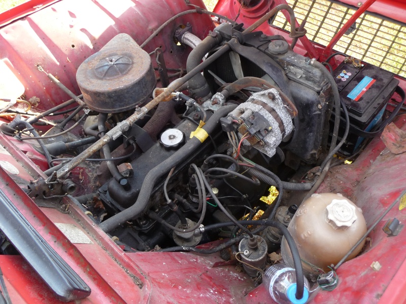

Petite photo du moteur en passant :

alors c'est bien un 845 cm3 comme le R1180
MessageSujet: Re: 4l pour trophy 2011 et maintenant retour aux routes françaises!   Dim 27 Juin 2010 - 21:28
Le R1180 est un billancourt ou un cléon, car là c'est un billancourt.
Nombre de messages : 2951
MessageSujet: Re: 4l pour trophy 2011 et maintenant retour aux routes françaises!   Dim 27 Juin 2010 - 21:32
1180 : type 800 billancourt
1181 : type 688 cléon

Donc voue pensez à un 850? bah ça serait cool ça Smile
Il y a pas eu des 950 cm^3 sur les R4? Je prendrais le n° pour vous dire la prochaine fois

Si Manu il y a eu de 956cc sur le 4L, ce sont les moteur des TL et donc des Savanes, mais ce sont des cléons.
Nombre de messages : 3808
MessageSujet: Re: 4l pour trophy 2011 et maintenant retour aux routes françaises!   Dim 27 Juin 2010 - 23:56
tu à le choix dans la taille du moulin ou un 782 cm3 ou un 845 cm3
après ce n'est plus les même ce sont des Cleons

Le moteur de la rouge a la type 839 A7 ou quelque chose du genre

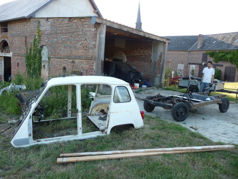

Sinon ave mon copilote on a achevé la Clan, enfin décaissé content
3h30 de boulot pour déposer le réservoir, le tableau de bord, les ailes et contre-ailes et soulever le tout!
Bilan : chassis vrillé à l'arrière, train arrière bouffé à gauche, fixation de train arrière droite morte, demi-train avant droit en dentelle
J'ai voulu déposer le pare-brise (comme sur les 6) mais le joint était tellement raide que j'ai brisé la vitre...
Et concernant la rouge j'ai débloqué le moteur, l'essence arrive mais pas encore d'étincelle. J'ai changé la bobine reste à voir pour le condo et le rupteur.
Je veux juste la faire pétarader un peu avant démontage, pas question d't laisser le train arrière dans le jardin mdr

Aujourd'hui 14 Juillet c'est le jour de non retour pour la Clan blanche.
Plus un seul plastique, découpe de la carrosserie, et dépose du train arrière (une première pour moi Smile )
Je vais garder la partie avant du chassis pour me faire un banc de test, le reste à la feraille (elle va être bien remplie la remorque)
