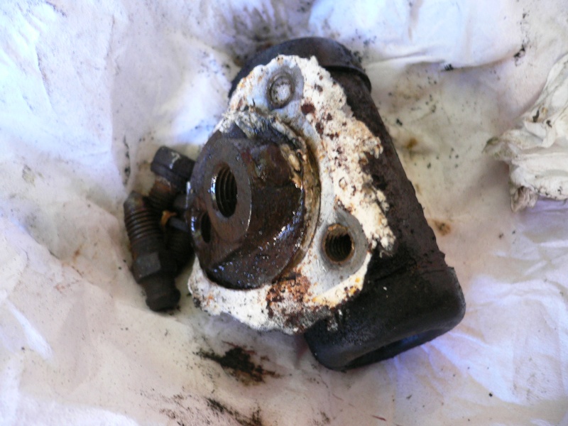

Pas de bonne nouvelle pour mon porte monnaie aujourd'hui, le cylindre de roue arrière est mort, ça suinte de partout...
Je vais regarder comment est celui de droite, ça doit pas être mieux.
Par contre j'hésite à racheter les cylindres seulement ou les kits complets (cylindres + garnitures etc...) : ça fait que 25€ de différence au final...

Bah je pense pas que le liquide de frein soit allé dessus... les garnitures ont l'air pas mal.
En fait les deux cylindres coutent en gros 55€ livré alors que le kit complet vaut 80€ livré, du coup j'hésite, mais comme le deuxième cylindre est pareil voire pire, je change tout. Je tiens à ma sécurité quand même.
En plus il y a eu une sorte de silicone de salle de bain de mis sur le cylindre gauche, étrange... Suspect
Par contre j'ai des hésitations quand au modèle à racheter...

Bon je suis perdu...c'est quoi mon modèle, Bendix ou Bosch???
J'ai à peu près mesuré que le diamètre de mes garnitures faisait 160mm et les tambours en gros 180mm, c'est cohérent?

Le kit BENDIX que nous montre OSCARO est fait pour une TL car il y a la pate de frein a main,donc pas bon.
Quand a l'autre kit pas de photos,donc je ne peux pas me prononcer.
MessageSujet: Re: J'ai craqué pour une phase 1!   Sam 10 Avr 2010 - 20:33
Il te faut ce kit,trouvé chez MRP aux alentour de 55,60 roros:

Question bête : pourquoi sur la photo il y a des garnitures qui ont l'air plus courtes?
MessageSujet: Re: J'ai craqué pour une phase 1!   Sam 10 Avr 2010 - 21:26
Les garnitures plus courtes c'est normal,regardes sur les tiennes et tu verras que tu en as deux plus courtes,car elles se montent a l'arriere du tambour.

Quel diamètre je dois prendre, 160 ou 180mm?
A première vue les miens font 180, mais c'est mesuré "à l'arrache"
Chez MRP c'est dimension unique faut croire...
MessageSujet: Re: J'ai craqué pour une phase 1!   Sam 10 Avr 2010 - 21:49
Prends du 160,car le 180 est pour les TL.

Donc ce matin, investigations sur ces fichus freins ar.
C'est du 160mm pour les tambours avec 25mm de largeur de friction.
J'ai pu démonter les garnitures sans trop de mal.
Manque de bol, un des deux système de réglage des garnitures est complètement grippé, impossible de tourner le carré de réglage derrière la flasque! j'ai beau le lime pour y mettre une clé à oeil rien!
Du coup je farfouille et retrouve un arrache-moyeu que j'avais depuis un bout de temps, je le meule un peu et j'ai réussi a enlever la flasque et le roulement de roue (j'avais pas d'extracteur de roulement)
Après une fois sur l'étau j'ai eu la peau de ce satané machin rambo
Reste à tout commander : kit freins et roulements (je sais pas si je vais changer celui de droite)
