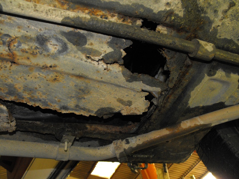

C'est vrais, R6Sport qui est de bon conseil, m'a dit, un jour qu'il l'avait traversé, qu'il serait temps de faire quequ' chose....
Bon... Ok, super rapide sur l'action, à peine 6 mois après je m'y attèle... (Fait C....(censure auto) ce Marc ! Y peu pas peser moins lourd aussi ?)
Je protège les barres de torsions, et "hop" la meuleuse ! (Attention, avant de dégouper un plancher, toujours penser aux barres... sinon.....affraid )
Forcément, après, on y voit plus clair.....
Ho ouais mais merdaillou ! Y a un Gros trou maintenant ! Forcément ça va moins être étanche ? affraid affraid affraid

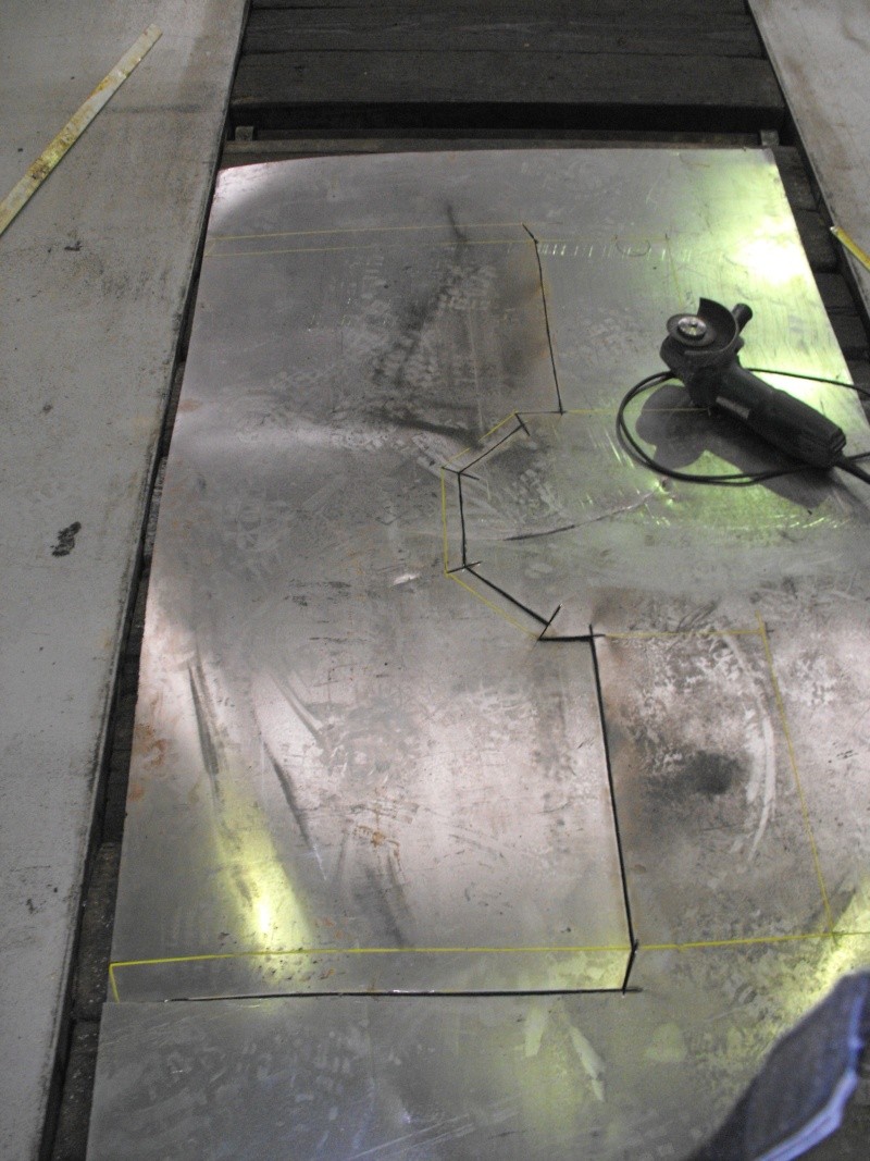

Bon, fabriquons un plancher....
Vous remarquerez que par soucis d'écologie, on use les disque au max !
Aller, continuons, le pliage.... Comme tout à été fait d'après le tapi de sol, on peut être que bon....
Au cas où, avant les traitements anti-rouille, je controle l'assemblage....
Et dessous aussi....
Ok, Il se fait tard, le montage définitif se fera plus tard, un coup d'anti-rouille, 8 vis auto-foreuses et on rentre, c'est pas
étanche (la 1 ère flaque venue m'a nétoyé les narines façon Karcher.... J'vous dis pas la douche...)

Tu aurais pas gardé les cotes de ce nouveau plancher par hasard françois?
Tu parles des ch'tis pour la sortie organisée par le club dans le gran nôôôrd non?
Bé, pour les cotes du plancher, c'est pil-poil le tapis de sol, plus les rabats, je pense que je mettrais plus tard celà en ligne,
mais pour l'instant, vu le boulôt que j'ai entrepris, je n'aurais pas le temps.
Et on parle bien de la sortie organisée dans le grand Nord par le club....
Pour répondre à R6Sport, moi aussi ça me chagrine de ne pas avoir les rainures, mais la tole employée est plus épaisse
et donc suffisamment rigide, et de plus elle est démontable pour fignolage....
Et comme c'est pour la "Psyché", non adepte du boulon d'origine, c'est moins grave à mon sens....

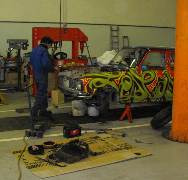

Parce que, dans le Nord.... C'est loin.... Une petite révision s'impose.....
Sous la surveillance du Troll bien sur!
Y a des trucs un peu tordus on dirait?
Aller, chrono.....
On se dépèche!
Elle est salissnte la bête
Le matador va sevir
Aidé de son fier déstrier
Après la dépose des cardans, quelque coups de clefs de plus...
Les supports moteur....
Et "Hop !" Envoles- toi petit oiseau !
Y a comme un vide tout sale maintenant !
affraid affraid
Voilà, 2h10 Chrono.... peu mieux faire....

Tu changes le moulin ou tu vas refaire celui-ci?
MessageSujet: Re: 677 Bienvenu chez les Chti'   Mer 23 Déc 2009 - 15:55
Comme faut toujours que roule avec, je change le moulin en attendant de refaire celui-ci, il marche toujours mais est de moins en moins puissant et fuit de plus en plus.....
