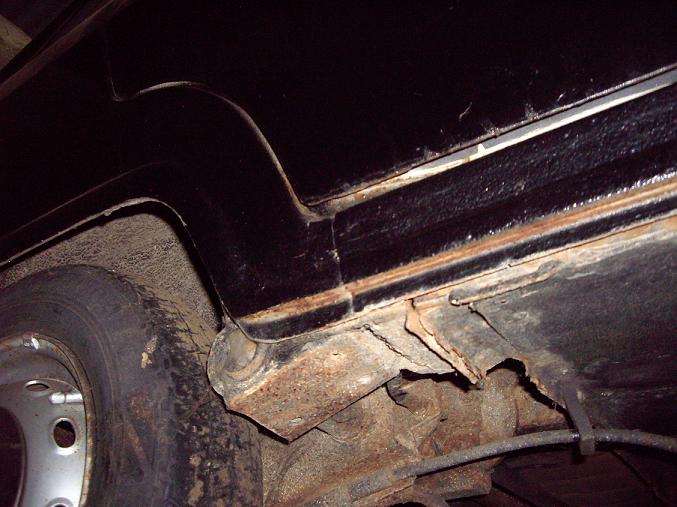

LE point essentiel à vérifier lors d'un achat, l'état des longerons, près de l'axe des barres de torsion AR.
Deux photos de longerons cassés, un gauche sur ma 1ère R6, un droit sur ma 4ème R6.

Sur la mienne c'est en bon etat a cet endroit la
le seul soucis c'est mon plancher coté conducteur car le passager est impecable !

Pour "faire durer", je graisse le châssis à titre préventif, pour protéger les longerons c'est assez efficace, la graisse étant un hydrofuge. C'est bien aussi de pulvériser de la cire "corps creux" à l'intérieur. Pour les planchers, il n'y a pas grand-chose d'autre à faire que de regreffer une tôle saine... Quand j'ai réformé ma 3ème R6, il n'y avait quasi plus de plancher derrière, juste les longerons et le tapis !

Ah oui quand meme !

Ce post me fout le cafard... Suspect
Ma TL de 72 est malheureusement concerné...pour le moment rien n'a bougé, pourvu que ça tienne encore longtemps.

Les photos se passent de commentaires affraid
