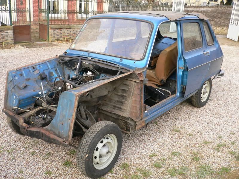

Donc je commence tout d'abord par démonter quasi-intégralement ma bleue qui dormait dans un garage depuis 20 ans.
Je compte bien poursuivre sous peu mes efforts arrêtés depuis août.
Mon premier problème rencontré ce sont les vis rouillées qui cassent net... j'ai appris à me servir d'une disqueuse Wink
Quelques photos :
Très peu de rouille interne

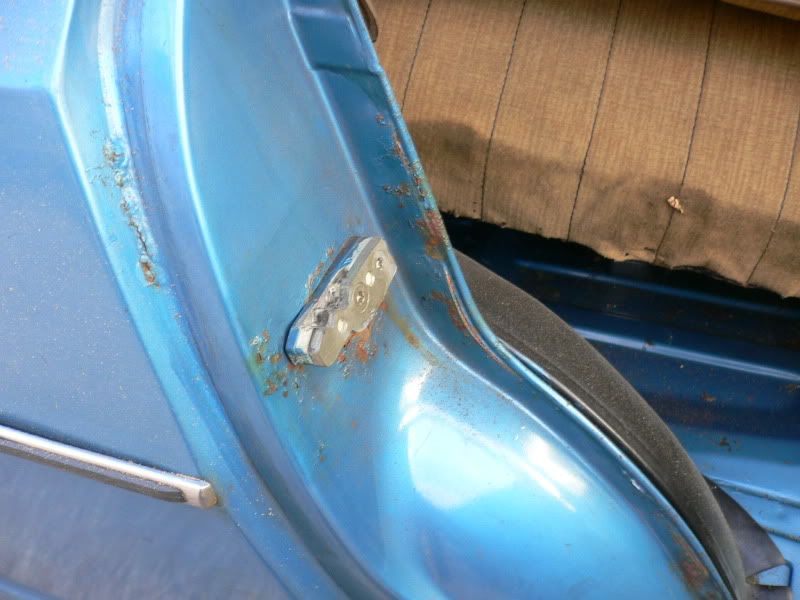

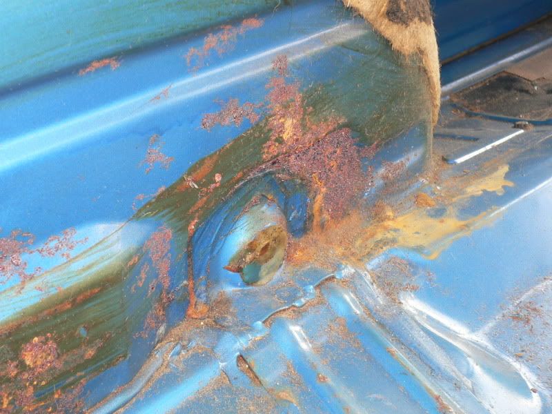

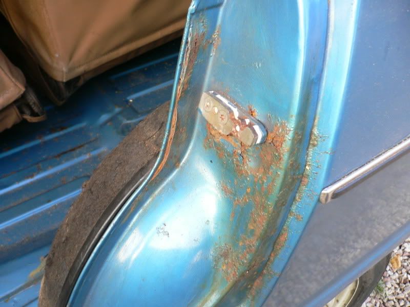

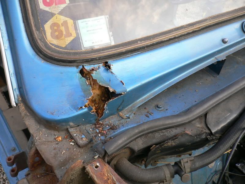

Le souci de carrosserie se pose au niveau de la baie de pare-brise, déjà réparée une fois on dirais :
J'ai bien envie d'enlever le moteur rapidement pour faire de la place content
Petite question : les joues d'ailes sont elles soudées? Car je vois pas des masses de vis scratch

Oui, les joues d'aile font partie intégrante de la caisse et servent de renforts.
Pour tes problèmes de boulons qui cassent, arrose les abondamment avec du dégrippant 1 ou 2 jours avant de tenter les démonter....
Pour la réparation de la baie de pare-brise, il faut déposer le pare-brise et, pour bien faire, le tableau de bord....
Pour une vraie restauration, il faudra démonter la caisse et traiter le chassis séparément.....
Beaucoup de travail en perspective, mais regarde la R6 blanche à R6sport, ça vaut le coup!
Bon courage à toi, et "qui va piano va sano"! Cool

Merci bien pour ces précisions, car j'avais vu des R4 avec les joues démontées...
Je compte bien sûr décaisser ma titine (ainsi que la blanche Wink ) donc oui je prend mon temps Very Happy

Je voudrais pas me faire des ennemis mais les joues d'ailes avant sont boulonnées,donc demontables comme sur une 4L......
MessageSujet: Re: Restauration de ma butagaz, c'est parti... ou pas!   Mer 4 Fév 2009 - 13:02
Bon alors je vais regarder ça de plus près Smile
C'est vrai que j'aimerai pmieux les démonter pour faire un boulot bien propre
PS : des ennemis, pas sur ce forum c'est certain Wink
MessageSujet: Re: Restauration de ma butagaz, c'est parti... ou pas!   Mer 4 Fév 2009 - 13:07
Les boulons sont accessibles depuis l'interieur de la voiture,et ensuite il y en a aussi sur le chassis au bas de la joue......
MessageSujet: Re: Restauration de ma butagaz, c'est parti... ou pas!   Mer 4 Fév 2009 - 20:10
Non tu ne va pas te faire d'ennemi, j'ai toujours pensé qu'elles étaient soudées et celà m'arange bien d'avoir tort... Faut dire que contrairement à toi, j'en ai jamais démonté.... Embarassed pig Embarassed
MessageSujet: Re: Restauration de ma butagaz, c'est parti... ou pas!   Mer 4 Fév 2009 - 20:18
Oui les boulons se trouve sur le tablier derriere l'insonorisant,il doit y en avoir 4 ou 5 de chaque coté Basketball Basketball

A propos de baie de pare brise....
Saloperie de mousse...
MessageSujet: Re: Restauration de ma butagaz, c'est parti... ou pas!   Mer 4 Fév 2009 - 21:30
Je pense que v'est ce type de réparation qui avait été fait...
Quelle est la solution, sachant que tout sera démonté normalement?
Decoupe puis pose d'une nouvelles pièce?

Moi sur la 72 c'est une espèce de résine qui a été mise dans les creux (les 2 baies étaient troués) mais la prépa a été un peut bâclé et le surplus même pas meulé ou poncé, mais les creux sont bouchés et c'est costaud comme réparation....tu peut appuyer ça bouge pas... Neutral
MessageSujet: Re: Restauration de ma butagaz, c'est parti... ou pas!   Mer 4 Fév 2009 - 21:49
Bon je vais voir!

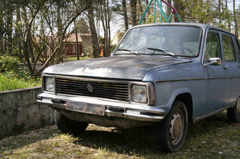

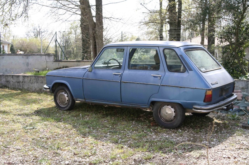

Je l'ai déplacée après presque 1 an sans y toucher, histoire qu'elle voit le jour et que je l'examine vraiment.
Bah c'est pas joli :
- Moteur bloqué, voire plus (ça fait 6 mois que j'essaye de la tourner en vain)
- Corrosion, plus que prévu (dans un sens c'était ma première acquisition et à l'époque j'y conaissais pas grand chose)
- Carrosserie repeinte au pinceau, ce qui ne faciliterai pas une enventuelle restauration...
Bref, je suis tenté de prendre la chassis qui doit pas être mal (pour chanel si certaines choses avancent), mais la caisse nécessite beaucoup de boulot.
Si j'ai la place, je la stocke comme ça, et avec daisy j'arriverai à faire un truc... un jour...
Note :
Ne jamais se fier aux photos! Surtout qu'elle m'a couté cher cette première R6 Rolling Eyes
Quelques photos :
PS : j'en ai marre de toutes ces épaves et du temps qui me manque argh
