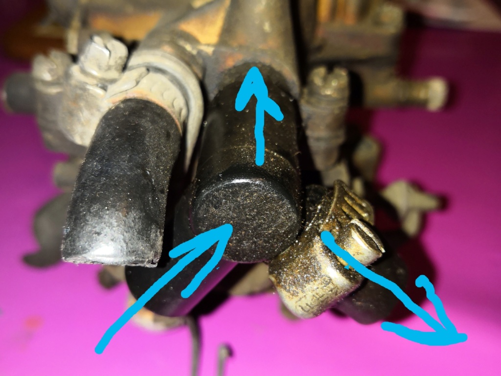

Je vois que sur ta photo que ta durite qui vient du cache culbuteur, n'a rien à faire sur cet orifice qui nest pas prevu à cette usage, c'est uniquement pour l'usinage du carbu, donc il n'a aucun rôle.
Le gars savait pas quoi en faire ou penser bien faire en bouchant la durite en la raccordant sur un trou borgne.
La concequence, cest que le moteur monte en pression avec les vapeurs d'huile et c'est la fuite assurée par les joints
Ta durite doit aller sur le T comme ma photos si dessous.

Fait depuis mon smatphone. Le coup de crayon nest pas terrible.

oui ca j'ai bien vu que ca allait sur le T,
et merci de ta reponse pour le "trou borgne" place ou il est, je n'arrivais pas a voir si ca debouchait ou pas.
par contre, ca devait pas beaucoup monter en pression vu que c'etait pas super etanche (vu l'huile qui suintait en dessous)
reste donc a trouver ce fameux Te ..........

Fort heureusement que le montage n'était pas étanche, car le moteur aurait perdu beaucoup d'huile.
Jai eu le tour sur un coude de raccordement qui etait trop enfoncé sur la sortie du cache culbuteur moteur,billancourt.
Celui ci masquait l'orifice d'où la montée en pression.
Je perdais beaucoup d'huile sur l'autoroute, heureusement que je m'en suis aperçu à temps.
Il 'est pas necessaire de raccorder directement le T sur le carbu, l' on peut le décaler afin d'adapter 3 jeux de durites qui s'adaptent plus aisément de par leur élasticité.
