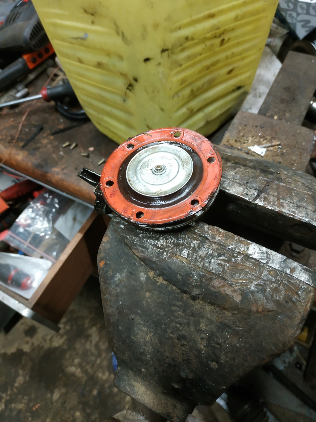

| suite de l'aventure (et oui, en R6, tout est une aventure) apres une dizaine de kms par un temps raffraichissant le petit garage avait la meme pompe de cote, donc echange de pompe, et la nouvelle ..... ne pompait pas ... grrrrr par contre, meme sans pompe, un paquet de bulles d'air remontaient dans les durites et malgres ca, le ralenti etait stable ...... donc ouverture de l'ancienne et la membrane n'avait pas l'air trop abimee ..... donc, on a referme ca, ressere le tout et remonte la pompe. puis vidange ......et la , toujours rien de simpe. en me basant sur la RTA, etc ...... j'avais achete un bouchon et des joints en 18 ... ben c'etait trop gros, on a donc remonte l'ancien. puis filtre a huile, on demonte l'ancien, meme taille que le nouveau (LS 169 B Purflux) joints identiques .... mais impossible de le visser, pas le bon filetage . coup de chance, il avait un filtre de cote, plus gros, mais le joint identique, et le bon filetage (LS 602) en poussant un peu le moteur, on a reussi a le monter .... bref, une matinee bien remplie du coup, je vais quand meme me commander une pompe a essence chez MRP, mais la ... bug serveur internet, je ne sais pas si ma commande est payee ou pas .. je crois que je vais aller me coucher, c'est plus sage |
