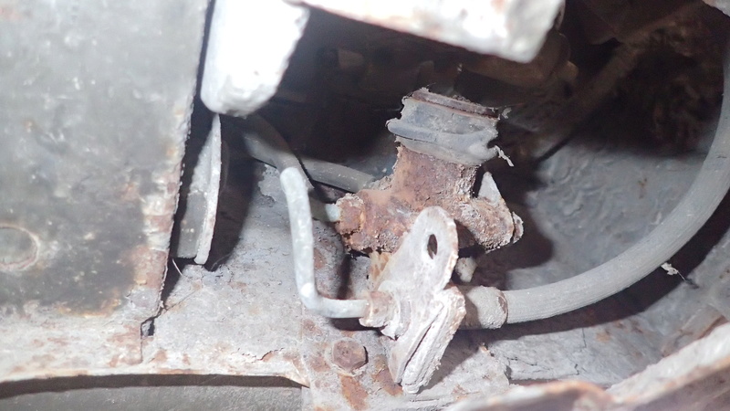

| Merci pour vos messages. La restauration avance bien mais je bute sur la recherche d'une solution pour ce répartiteur de frein... Comme vous voyez, il a connu des jours meilleurs. J'ai trouvé ça chez Cipere: https://www.cipere.fr/fr/Renault/R5-R6/Hauptbremszylinder/ANR84265/Il ressemble beaucoup mais selon le descriptif, ça ne joue pas avec les années. J'hésite a tenter ma chance mais le prix n'est pas donné... Merci de votre aide, Cyril |

| Hello, J'ai reçu le catalogue de pièce Renault. Il propose deux références, une anciene déjà plus disponible à l'époque et une autre de remplacement: 7700523312 J'ai contacté Cipere en leur donnant la rèf Renault, ils me proposent cette pièce: https://www.cipere.fr/fr/Renault/Alle/Hauptbremszylinder/ANR84096/Aparement il ne faut pas se limter a l'aspect extérieur... @hot import: Merci pour le lien, je vais voir si c'est compatible @YVAN059: Merci pour le tuyau (oui, j'ai osé la blague...), mais j'ai un ami qui doit tout avoir. Bref, je reprend espoir d'avoir des freins à l'arrière ! Cyril |

le repartiteur est referencé pour la r6, la r5, la r4, donc normalement pas de soucis. pour tes tuyaux cuivre ( via ton pote ), fait attention au diamêtre, il y en a 2 et c'est le plus petit.. bon courage. |

| Merci de vous conseil, je vais voir avec mon ami qui est mécano de profession.

Un petit résumé du boulot abattu: -Les freins sont maintenant ok, répartiteur changé -réservoir restomé, jauge changée, -Joints et membrane de pompe a essence changé -Carbu entièrement nettoyé -Plancher réparé -Trains avant révisé -fuite a la boite de vitesse réparé -radiateur restaurer par un pro -La carrosserie n'a pas avancé, j'ai juste acheté les pièces au hasard des découvertes parmi les petites annonces -nouveau pneu (les anciens avait 10ans !) -et pour finir, service du moteur.
