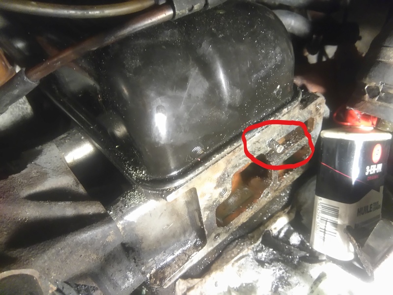

| Suite au demontage , il a été impossible de devisser un des 6 BOULONS du corps de pompe à eau qui tient sur la culasse. En effet il a cassé à mi longueur , l'oxydation dans le temps a du s'instaurer dans les dernier filets aux fonds du boulon, comme si il etait soudé à la culasse. Il arrive qu'avec une pince à griffe ,du dégrippant et beaucoup de patience que vous arriviez à recuperer le bout du boulons. Hélas pour moi cette fois ci ma chance a tourné, dons j'ai du me résoudre à couper à ras la vis , la pointer , la percer successivement avec un foret de 3/ 4,5 et 5MM, puis j'ai pris un taraud de 6 afin de refaire les filets au niveau de la culasse. Ne pas oublier en taraudant de mettre de l'huile et d'y aller doucement avec un quart de tour en arrière à chaque demi tour de vissage. (au risque de casser le taraud à son tour) Je mets quelques illustrations pour celles et ceux qui auront un jour ce genre de situations qui vous met immdiatement dans l'impasse, mais tout n'est pas perdu. Scier la vis , vous pouvez mettre du ruban adhésif pour proteger la surface d'etancheité. Pointer avant de percer ! RESPECTER LA LONGUEUR DE PERÇAGE,PRENDRE LA CÖTE AVEC UNE PIGE SUR LES AUTRES TROUS J'avais recupéré une vieille malette de filières et de tarauds de mon grand père décédé il y a 36 ans, j'avais des doutes quand à l'utilisation , car je n'étais pas certain des différents pas qui sont à moitié effacés;heureusement que j'ai trouvé le bon modèle , J'ai pu continuer le remontage de la nouvelle pompe à eau. un conseil, remettre des boulons inox! J'en n'ai profiter pour y mettre une sonde de temperature npt 1/8 avec un reducteur de diam 18MM Montage cablage mano en attente. |

| Salut j'ai déjà eu le tour aussi mais moi j'ai réussit à l'enlever avec un extracteur de gougons sinon j'ai le même montage de mano |

| Perçage avec un forêt de 5mm et utiliser un tarau de 6mm, pas de 1mm.

| Je vois que tu avais utilisé une pince pour utiliser le taraud, ça doit être vachement galère quand on n’a pas la place pour utiliser un tourne-à-gauche ? Super idée la sonde de température ! |
| Sujet: Re: remedier au problème de Boulons cassés au demontage de pompe à eau TL Sam 2 Nov 2019 - 10:25 | |
| Cette fois ci pour tarauder, je me suis servi d'une perceuse sans fil en mode visseuse devisseuse, tout en prenant soin d'utiliser la gâchette du variateur avec douceur.
| Sujet: Re: remedier au problème de Boulons cassés au demontage de pompe à eau TL Sam 2 Nov 2019 - 18:30 | |
| Quand c'est compliqué d'accès, comme ici par exemple, j'utilise un petit cliquet avec une douille carrée pour y mettre la queue de taraud, beaucoup d'huile entière pour filetage/taraudage. |

| Pour extraire une vis cassé, si tu a de quoi souder tu peut souder un écrou sur le reste de vis. La chaleur dilate les métaux et bouffe la rouille. |

| Je ne suis pas certain que les vis soient en acier et que l'on puisse souder dessus, j'ai l'impression qu'elles sont en alu, vu leur fragilité, pourtant je ne suis pas une brute.
Dernièrement elles ont cassé à raz la culasse, autant s'abstenir de souder dessus.... |

| Pas de soucis c'est bien de l'acier, mais leurs petit diamètre fait qu'au moindre grippage elle casse. |

| Parfois avant de desserrer, il n'est pas superflu de donner un petit coup de marteau sur la tête de vis afin de décoller les filets, ça aide.
