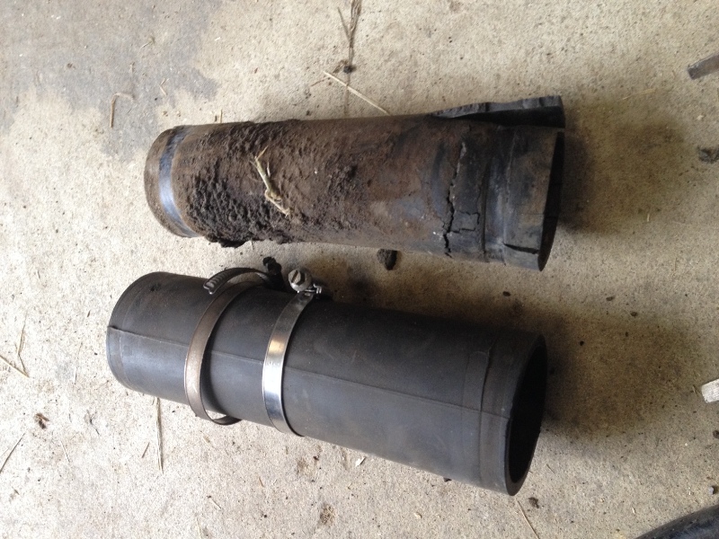

Bon, c'était pas le petit tuyau mais le gros. Embarassed
N'ayant pas trouver de durite asser grosse, je suis aller rendre une visite chez un petit garage Renault du coin.
On a trouver dans son stock une durite qui correspond.
Quelques millimètres plus grosse mais qui ce monte sans fuite, nickel.
Fuite goulote d'essence 018
Fuite goulote d'essence 019
