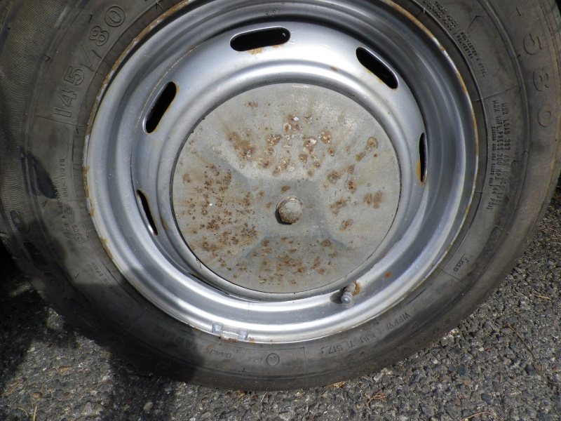

les sièges avant conservés sous housses sont de première jeunesse ,la banquette arr est inexistante ,salie ou détruite par le chien de chasse .
je me demande si je récupérerais tout ce qui est enjoliveur ?
la rouille a enlever
des durites à changer
