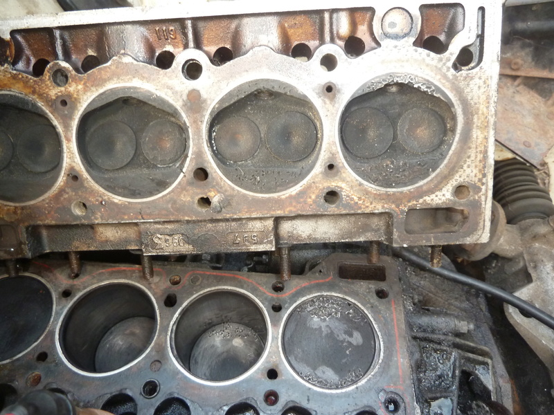

| bon des R6 comme si il en pleuvait ........ j ai troque ma r5 de tout les jours pour une caisse de R6 non roulante je viens enfin de la voir en plein jour .... hou la la !!!!!! bien pourrie mais bon comme elle est non roulante ,il parait que c est juste le joint de culasse a changer je deculasse et voici se que je decouvre les deux pistons a gauche sont piques et la culasse aussi ca peut venir de quoi ???? et le bloc moteur est il sauvable sans change les pistons je seche la (mauvaise bougies (le proprio les avait enlevees)) et je ne les ai pas sous les yeux LE BLOC ET LA CULASSE LE PISTON comme martellé (mais pas de debris de metal) LA culasse avec le meme symptome (comme de la soudure ?) j attends vos retours de connaissances |

| Euh ton moulin est hs, maus ce que mon avis .. au vu des coups qu'il a pris ça sent pas bon ton truc ... |

| ouch ! là, ya un truc qui est rentré et qui a joué au flipper à l'intérieur ! j'ai envie de dire surfaçage de la culasse et changement des pistons. mais il y a un collègue, on a réussi à sauver son moteur, un de ses pistons avait presque la même tronche, un surfaçage de culasse a sauvé le truc, le pistons on a laissé tel quel. ça coute pas grand chose de tester ... c'est costaud ces ptits moteurs ... |
