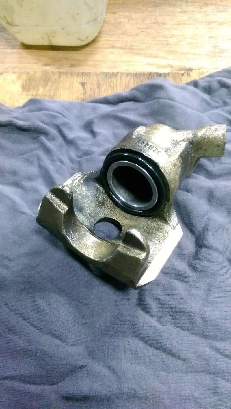

Le soir j'ai décidé de débloquer l'étrier et le maitre cylindre.
Pour l'étrier ma méthode :
- Trempette dans du solvant rapidement pour enlever tout le lockheed en surface.
- Je souffle au compresseur dans l'arrivée de lockheed et pouet ça sort  Very Happy. Attention aux doigts et à la retombée du piston  pirat.
- Je nettoie rapidement le joint et je nettoie le piston au solvant.
- Nettoyage du corps de l'étrier au solvant
- Soufflage de l'étrier au compresseur
- Remontage gras au silicone neutre OU au DOT 5.1. Là, j'ai remonté au DOT 5.1.
Pouet c'est sortit  pirat. Les joints, piston et corps sont nickels : l'ancien proprio les a changés par des neufs un peu avant sa remise en grange.
C'est remonté  queen ! Plus qu'à remonter sur la voiture maintenant.
