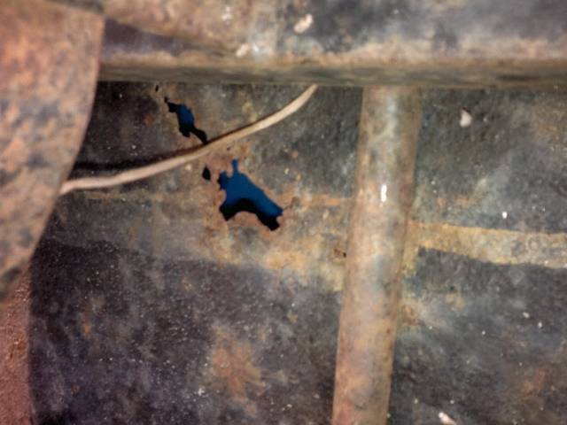

alors voici la bête  récupéré dans l'état,   les pneus cuit de chez cuit.
et aujourd'hui elle est comme ça, c'est pas fini ,mais du boulot
à été effectué dessus.
les jantes sont passé à l'électrolyse et nettoyé et pintent à l'anti rouille manque les pneus,
le reste des pièces à été passé à la sableuse, et repeint avec de la peinture "MARINE" couleur Orange DDE
et la caisse je vais la refaire avec de la tôle d'allu inox.
Mais il fallait un attelage
là impossible de posé quelque chose ça passe pas alors
modif oblige
découpe du bras mal placé, et bricolé la soudure au milieu ne tiennent pas à refaire
pose d'une plaque de 0.5 cm pour redressé l'attelage pour ne pas touché la caisse
pose des oreilles pour fixé le pare choc
déplacement du bras de 1.5cm et renforcement de toutes les soudures par
des soudures toutes neuve
pose de la peinture HAMMERITE gris sur tout l'attelage
pose d'une nouvelle prise pour remorque et confection d'un faisceau électrique
avec un vieux faisceau de R6
