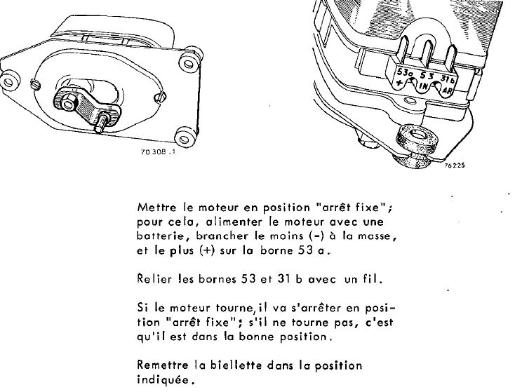

a ce propos est ce que vous connaissez le marque d'origine du moteur d'essuie glace
sur la mienne c'est un sev marchal
il marchotait du coup je l'ai completement nettoyé, changé le ressort des charbons et graissage des paliers
par contre je n'ai pas été super bon j'aurai du prendre plein de photo avant le démonter
j'avais un fil coupé j'ai ressoudé rallongé avec de la gaine retractable mais je ne sois plus comment on branche le tout
est ce que qql peut ouvrir (1 vis) et faire des photo
le mien c'est un modele avec le stator qui est mobile et qui bloque le rotor, systeme tres bien pensé
il y a 3 fils sur le stator et les 2 charbons
merci a vous

salut, voici le schema du "mr 145", TêTE DE CÂBLE CÖTé moteur d'ESSUIE GLACE, pour modele r1180 DE 69 A  71
SUR l'un des 3 fils à RELIER AU MOTEUR, verifie avec un volmetre ou metrix sur quelle fil arrive le +12V(mettre l'interupteur de l'essui en service), avant de brancher au moteur, les 2 autres fils servent d'inverseur de polarité, en aucun cas il faut les alimenter( tu vas tout droit au court biscuit)
pour modele si dessous de 72  A 73    R1180

dans un 1er temps je voudrais le cablage a partir de la borne verte et a partir de la borne rouge
je pense mais a confirmer
Borne verte vers le stator
Borne rouge ???
fil du stator vers un charbon
fil opposé du stator vers le 2eme charbon
cablage a confirmer et regarder la cablage de la borne rouge
