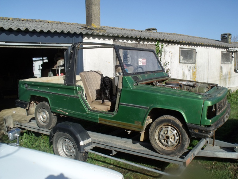

| petite restauration de la rodeo que gadmuche ma gentiment rapporter toute les parties métallique sont a remplacer la donneuse d organe : chassis ,tablier ,joue d aile je serai a la recherche de quelques pieces la suite au demontage |

| J'en connais un qui va bien s'amuser ! _________________ C'est une voiture pour ceux qui adorent les histoires de voitures mais détestent les voitures à histoires.

| Tu parle du chien à gérard qui a déjà choisi sa place pour les futurs ballades . A+ |

| rooooh une rodéo je connais une épave de rodeo 6, si seulement j'avais les connaissances pour lui redonner vie.... |

| Sous le plastique, la misère. Il reste encore de la tôle ? _________________ C'est une voiture pour ceux qui adorent les histoires de voitures mais détestent les voitures à histoires.
| Sujet: Re: rodeo 6 Dim 9 Mar 2014 - 21:01 | |
| ah bon il y avait de la tole je n est vu que de la dentelle meme les boulons des qu ils voient les clés ils cassent en 2 il me tarde d enlever la bassine le férailleur ne va pas etre content |

| un air de dejas vu et oui ca respire pas les toles sous le polyester tu aura pas de soucis pour les brancards arriere plat? pour la structure métal des coques moi c'etait juste deux sections de tube soudé en plus pour faire l'épaisseur qui se loge en bas de la cuvette |

| préparation du châssis hop un petit coup de peinture il y a le premier effet kiss cool et il y a le deuxième effet kiss cool en retirant la bassine le châssis c est plié en deux |
| Sujet: Re: rodeo 6 Sam 15 Mar 2014 - 20:59 | |
| costaud la bassine, ca prend forme tout ca ! |
| Sujet: Re: rodeo 6 Sam 15 Mar 2014 - 22:26 | |
| roh la gueule du chassis ... |

| partie mecanique : vu que le 1300 est bloqué de chez bloqué je vais refaire un moteur 1100 de r6 que j ai remis en route hier avant le demontage le 1300 le 1100 un bon nettoyage remplacement de l embrayage un petit coup de peinture par ci par la |

| Ca a bien avancé par ici! Le 1100 de la R6 est suffisant sur une Rod', ça a suffisamment la patate et ça consomme par comme le double corps du 1300! Tu installes des inserts filetés pour les sièges? Tu as la pince? j'hésite à en acheter une, une riveteuse pneumatique aussi _________________ Manu, co-administrateur du forum. Pas de solution? Alors pas de problème!
