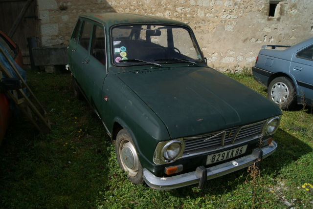

salut voila la r6 du 30 12 1969 type r1180 ce véhicule a été acheter neuf,donc une première main ,aujourd hui gros lavage des dessous de la dame.
r6 69 la remise en route 2013-010
r6 69 la remise en route 2013-011
r6 69 la remise en route 13743010
r6 69 la remise en route 13743011
r6 69 la remise en route 13743012
de la terre partout sur le plateau , j ai vérifier le trappe essence n a pas de corrosion le 800 02 ai grippé ,mais j ai une solution pour en trouvé un ,il manque des bricole j espere que ça ne sarat pas trop dur a trouvé.
pas de grosse resto le mini pour rouler avec

voici d autres photos, les points forts et les points faibles
les points forts bien
r6 69 la remise en route P1000618
r6 69 la remise en route P1000619
r6 69 la remise en route P1000620
r6 69 la remise en route P1000621
r6 69 la remise en route P1000622
r6 69 la remise en route P1000623
r6 69 la remise en route P1000624
r6 69 la remise en route P1000625
et bien sur l état générale de la voiture ,environ 98% de la carrosserie en bonne état
r6 69 la remise en route P1000626[/ur
r6 69 la remise en route P1000628
les points faibles bouh!
le plancher coté passager sur l angle bien rouillé a grater au plus vite et rustol dans un premier temps
r6 69 la remise en route P1000629
longeron coté passager bien troué (j ai l habitude les 4l c est pareille )
r6 69 la remise en route P1000630
la baie de pare brise coté droite et gauche,  il va sans doute déposé le pare brise et ressouder au mig pour faire une bonne réparation ,pour l instant ça reste comme ça
r6 69 la remise en route P1000631
r6 69 la remise en route P1000632
les petites bagues en plastique pour les boutons poussoir de portes a trouvé ,si vous avez une adresse merci d avance
r6 69 la remise en route P1000633
ce que j aime sur cette voiture
le petit rétro
r6 69 la remise en route P1000634
la face avant et tous ses chromes
r6 69 la remise en route P1000635
et j ai déja de quoi décorer  les roues
r6 69 la remise en route P1000637
je pense avoir fait le tour ,ha oui la sellerie ai en très bonne état
quelque photos en plus
r6 69 la remise en route P1000638
r6 69 la remise en route P1000639
r6 69 la remise en route P1000640
http://www.amicaledes4ldelanjou.org.sitew.com/#Accueil.A
Nombre de messages : 3993
r6 69 la remise en route Empty
MessageSujet: Re: r6 69 la remise en route   r6 69 la remise en route Icon_minitime1Dim 21 Juil 2013 - 12:54
oui chez renault mais ATTENTION il ne font pas tous le même tarif
pour les boutons en plastique
perso j'ai payé 13 centimes pièce. et d'autre on payé 2€ pièce.
j'irais me renseigné et je te tiens au jus.
