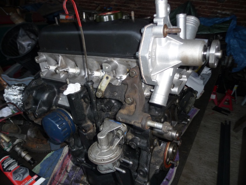

Du coup je me suis rabattu sur du R6, c'est proche et ça devrait le faire, j'en saurais plus la prochaine fois Smile
Pour le moment, le moteur en est là : haut moteur rodé, joint changé, pompe à eau neuve, à suivre!

MessageSujet: Re: Question R5   Lun 20 Mai 2013 - 12:04
J'ai finalement mis un allumeur de R4, courbe très approchante.
Le moteur est sur le banc, il fonctionne, j'ai reserré la culasse,j'ai plus qu'à finir les réglages des culbuteur Smile
