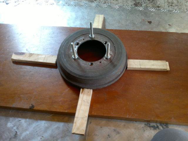

Alors j'ai recommencer mes jantes et j'ai mis les voiles dans le bon sens car inversé
comme sur la première jante cela ne rentrait plus dans l'aile la jante débordait 1.5 cm hors de la caisse.
et cela est refusé au CT.
alors l'alignement des voiles et du centre j'ai fait ça avec
un tambour et des cales en bois.  c'est archaïque mais efficace.
la première jante celle qui est en rouge je l'ai soudé au métal d'apport sur les
4 bords le 2ème je l'ai faite à l'arc les soudure sont moins belle je vais les reprendre
avant de peindre et faire un teste sur route.
elle sont aligné au 10è de millimètre près, entre le bord de jantes extérieur et le trou du goujon
9 cm pille
sur cette photo on voie bien la trace noire laissé par la soudure faite l'interieur de la jante
Anti rouille et peinture.
alors voici le résultat des jantes
passage à l'anti rouille et peinture ce soir pour la deuxième.
elle sont nikel les deux pareils
