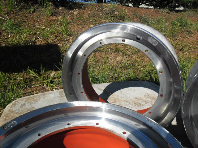

MessageSujet: Re: Jantes Gotti    Dim 31 Mar 2013 - 0:03
Alors aujourd'hui je me suis amuser à polir mes jantes et surprise j'en ai une de bigné
au milieu du voile elle frotte sur l'anti gravillon
les lèvre ne sont pas touché cela devait être un nid de poule .
au debut juste avant de polir
Nikel ça passe sans touché 1mm entre la protection et la jante
et voila ce que cela donne
j'ai encore tout mes doigts

MessageSujet: Re: Jantes Gotti    Dim 31 Mar 2013 - 10:17
cet après midi je fait la derniere jante
sableuse et polissage.

MessageSujet: Re: Jantes Gotti    Mer 22 Mai 2013 - 22:05
alors les jantes reçus mais très déçus de l'état.
vivement la prochaine livraison ;-)
Mais cela va me permettre de finir mes jantes pour Thenay
les écrous, je les aient ce qui me permet d'avancé ...
Cone d'origine à 60° comme pour les TX ou les Amil ,et Gotti
avec une particularité particulière quand même pour les écrous ..
Après
Avant Après Avant Après
La particularité des écrous ils sont en 19 et pas en 17
Pour ce week end polissage du dernier voile après peinture des centre de roue.
décapage de la visserie et peinture noire de celle ci ,Nettoyage des écrous de roue.
et commande des centre de roue Gotti
Alors pour ceux qui voudrais faire pareil ce sont des écrous de R11 GTX
mais surement disponible sur d'autre Renault.
je me penche sur la question des écrous anti viol.. lol! lol! lol!
MessageSujet: Re: Jantes Gotti    Dim 26 Mai 2013 - 20:30
SALUT
Alors aujourd'hui j'ai avancer un peu sur mes jantes.
pour commencer un peu de nettoyage avant la peinture
L'interieure des jantes pour l' esthétique
La visserie en couleur argent. (NO pépette pour les chromés.)
Les tambours car une fois monté cela était moche sans peinture
les jantes poly et peinture rouge ça pète
cette semaine peinture des moyeux en couleur carrosserie et après montage des roues
et commandes des centres de roue chez gotti.
