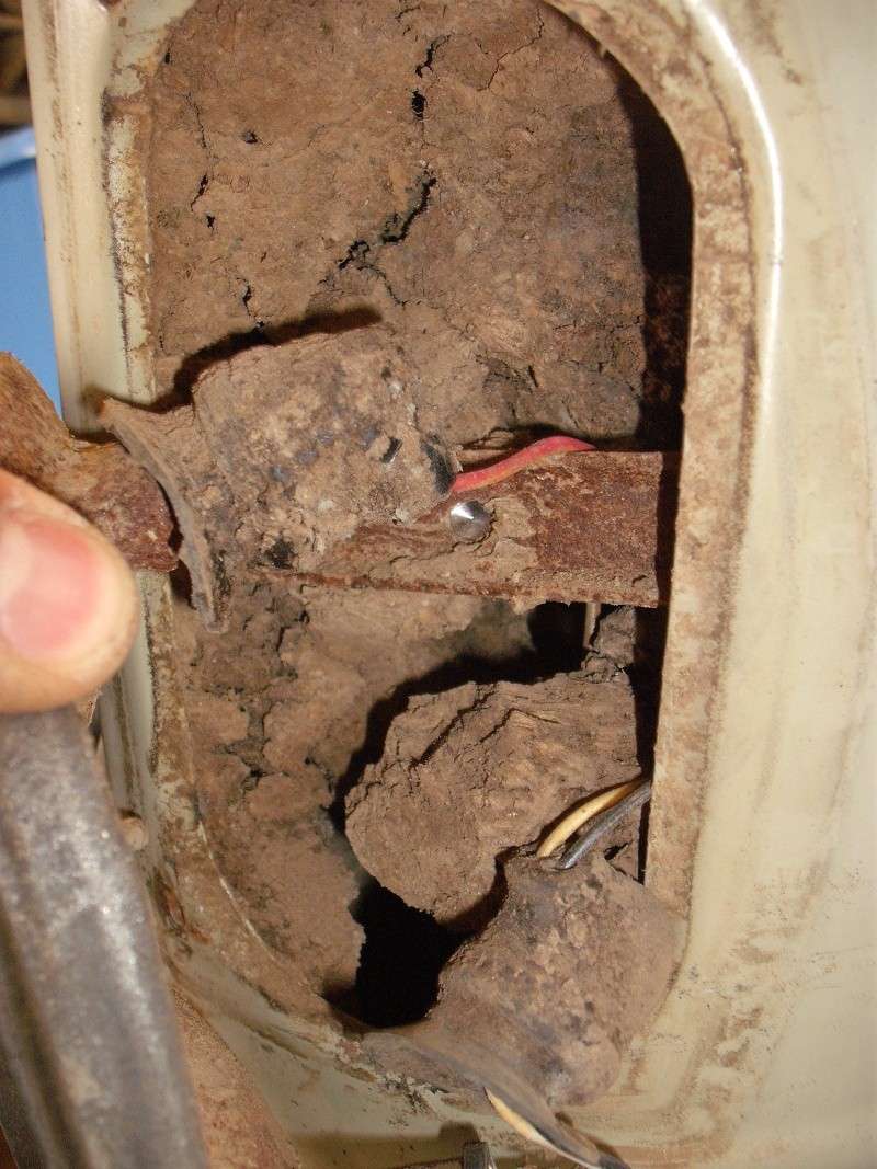

Bonjour a tous,
J'ai décaisser la caisse hier après midi , (enfin décollée du chassis pour lui mettre des cales de bois, pour éviter quelle se recolle) elle était bien collée la garce mais je l'ai eu quand même !!
Mes petites questions sont :
Le tuyau de dépression de gaz du réservoir est fixée comment ? j'ai l'impression qu'il s'en vas dans le feux arrière droit .
Vu toute la boue qui c'est accumulée depuis je ne vois pas les fixations.
Si quelqu'un connait la manip je suis preneur, préférant demander conseil que de tout arracher.
Les feux sont aussi fixés par l'intérieur de l'aile je présume ?
Je vous remercie d'avance pour vos réponse.
MessageSujet: Re: Encore une de sauvée !! R6L 1970   Dim 13 Oct 2013 - 15:33
La remise à l'air du réservoir est connectée à la goulotte de remplissage, juste à cote du bouchon à l'intérieur de l'aile.
Tu as sans doute déconnecté la goulotte souple, donc il suffit de tirer doucement et ça doit venir.
Pour les feux, les fils sont enfichés derrière l'embase.
Si tu veux démonter l'embase, c'est bien souvent trop rouillé mais cela se fait avec une clé de 10.
La solution que j'adopte tout le temps maintenant : enlever le cabochon et retirer le catadioptre, percer la vis avec un bon foret métal Wink

MessageSujet: Re: Encore une de sauvée !! R6L 1970   Dim 13 Oct 2013 - 15:41
Salut manu,
merci pour ces précisions,
C'est que moi le tuyau de remise a l'air est fixé au niveau du feux ! je trouve ça bizarre ! sur les 4l c'est aussi sur la goulotte mais pas dans mon cas !

Nombre de messages : 738
MessageSujet: Re: Encore une de sauvée !! R6L 1970   Dim 13 Oct 2013 - 17:57
Personnellement , je n'ai pas osé utilisé le karcher,(trop de pression), je me suis pris à plusieurs reprises à la lance d'arrosage réglable , c'est moins risqué .
après une semaine des petits blocs de terres se sont détachés pour dégager la connectique des feus.
en ce qui concerne le démontage des supports de feu, l'idée de Manu est excellente, percer les tetes de vis par l'endroit des cabochons.
c'est ce que j'ai fais pour restaurer mes tampons en caoutchouc de pare choc, les vis ont cassé net au desserrage des boulons.
seule solution était de percer de part en part dans le caoutchouc à l'endroit des vis, d'en remettre des nouvelles en inox et de reboucher le tout avec du silicone noir, le résultat est bluffant.
la R6 a ses prothèses vu son grand âge.

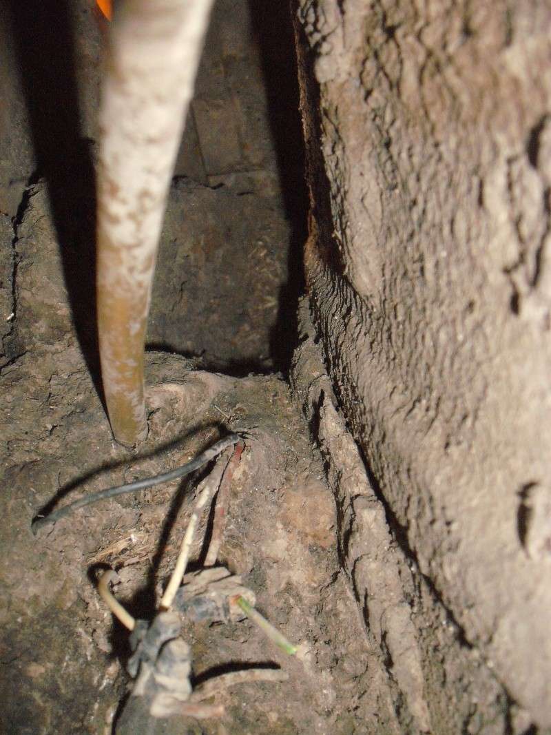

MessageSujet: Re: Encore une de sauvée !! R6L 1970   Dim 13 Oct 2013 - 21:23
Merci pour tous vos conseils .
Je vais essayer de la décrotter au maximum pour y voire plus claire.
On vois bien le tuyau de remise a l'air du réservoir qui va au niveau du feu !!!confused
MessageSujet: Re: Encore une de sauvée !! R6L 1970   Dim 13 Oct 2013 - 21:40
ton tuyau de trop plein a du se détacher depuis des lustres vu que son bout a été collé par les couches successifs des boues séchées.
ton tuyaux doit être refixé en haut à hauteur du bouchon de remplissage par le passage de roue , sur le petit embout en acier perpendiculaire à la conduite principale d'arrivée essence qui est solidarisée avec la grosse durite.
la chose n'est pas aisée , j'ai du retirer la roue pour intervenir , j'avais du refixer mon tuyaux de trop plein avec un collier sur ce fameux embout
un peu long mon explication, j'espère m' être fait comprendre study

MessageSujet: Re: Encore une de sauvée !! R6L 1970   Mar 22 Oct 2013 - 8:44
Salut à tous,
petite news de la 6
Alors le tuyau de trop plein était bien enlevé de la goulotte et était coller avec toute la boue dans l'aile ! A mon avis ça faisait un baille qu'il était comme sa !! Pour ce qui est de la boue j'ai tout enlevé a la main et au tournevis ,car le karcher j'aime pas trop ça !
Les feux j'ai percé la vis par l'extérieur du feux et bah nickel comme solution ! les vis étaient oxydées de toute manière.
En ce qui concerne le chassis , il est sorti comme un grand ce week end pour se faire une petite beauté !
