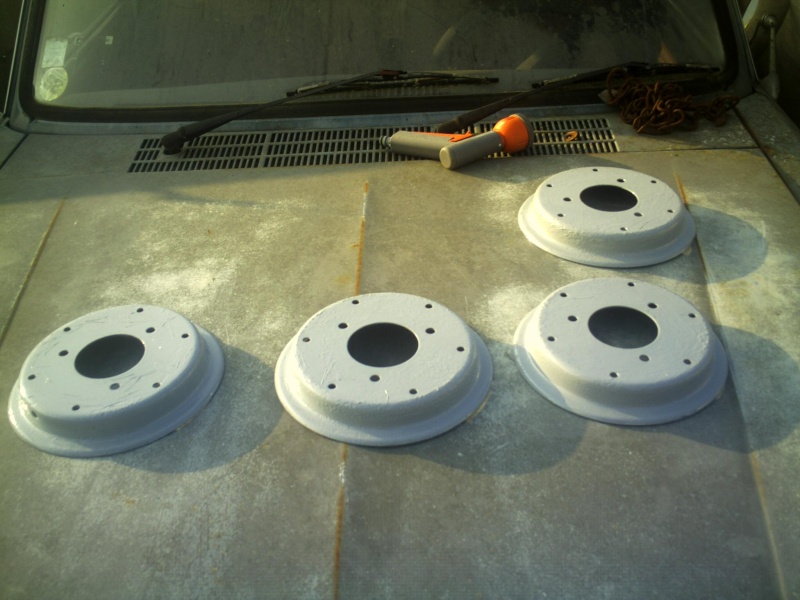

Par contre une question. Je présume que les pneus que j'ai actuellement sont équipés de chambres à air.
ceux récupérés sont tubless. Est ce que mes jantes seront compatibles avec mes nouveaux pneus?
ou faut il que je dégotte des jantes modernes?

mon père avait la meme remorque et avait fait mettre des jantes plus grandes (13").
mais de mémoire ,les petites d'origines avaient bien des chambres et je ne pense pas que les jantes soient tubeless
MessageSujet: Re: La Remorque d'Onyx   Jeu 21 Fév 2013 - 20:58
Rien ne t'empêche de remettre des chambres à air dans tes nouveaux pneus, étant donné que comme l'a écrit usedtire ces jantes ne doivent pas avoir la bonne "forme" pour être tubeless Wink
MessageSujet: Re: La Remorque d'Onyx   Jeu 21 Fév 2013 - 20:59
des chambre a air tu peut encore en trouvé chez un marchand de remorque tu peux monter des chambre dans des tubeless
MessageSujet: Re: La Remorque d'Onyx   Jeu 21 Fév 2013 - 21:08
je viens de regarder les photos de ta remorque tu es obligé de mettre des chambres a air vu que tes jantes se separe en deux mais pour monter le pneus c est tres faciles tu devisse tout les petit boulons autour de la jante
