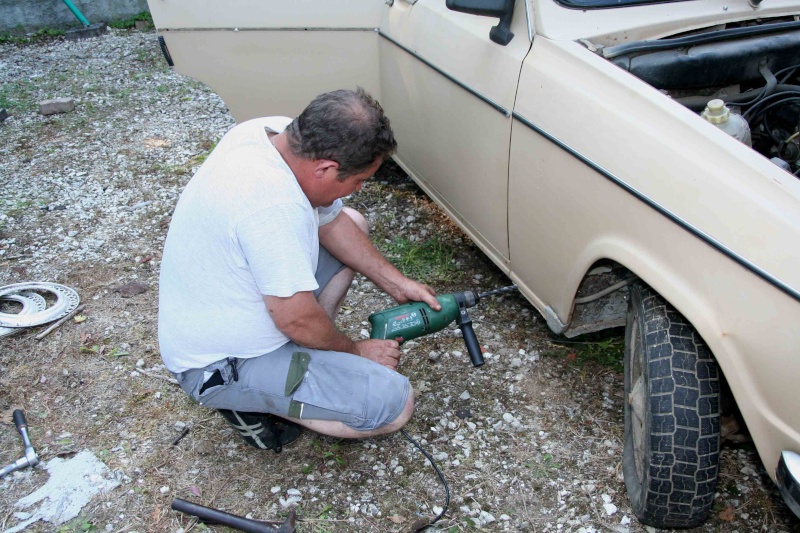

MessageSujet: Re: [Paddy] Présentation de Paddy   Ven 3 Déc 2010 - 19:21
Oui je commence à avoir des automatismes... je sais ou je vais... rambo
Par exemple pour les ailes je sais qu'il est inutile de vouloir démonter les 2 vis du bas tellement la rouille domine... je les perce, c'est Gégé qui m'a montré.... super
MessageSujet: Re: [Paddy] Présentation de Paddy   Ven 3 Déc 2010 - 19:54
merci Paddy mais je n était pas le seul a te montrer

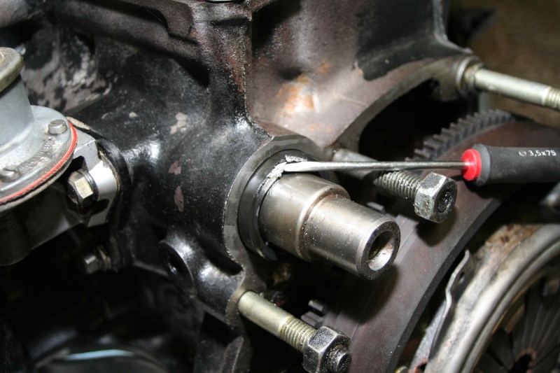

MessageSujet: Re: [Paddy] Présentation de Paddy   Jeu 23 Déc 2010 - 18:50
Suite.... Smile Contrôle de la pompe à huile, changement du patin de distri, et remontage des carters.....
MessageSujet: Re: [Paddy] Présentation de Paddy   Jeu 23 Déc 2010 - 19:00
Hier soir changement du joint spi en sortie d'arbre à câme.... rambo J'avais repéré une "barre d'huile" en travers du capot et le moteur était trés gras à cet endroit....
En effet le joint était devenu sec et cassant......
Pour info la taille du joint : 30×42×8
