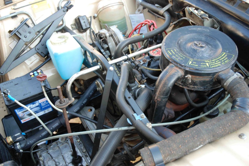

J'ai des nouvelles du moteur d'origine de ma Daim de 78, ma R6 est sortie du garage où elle était stockée depuis 2 ans, et ils ont eu du mal à la sortir, moteur bloqué... pale , du coup, ils l'ont sortie sans la démarrer. Il a fallu démonter les bougies pour chasser le liquide de refroidissement qui était dans les deux cylindres du milieu.
Après ça, j'ai plus trop de regrets concernant le moteur : le plus simple c'est de le changer Smile

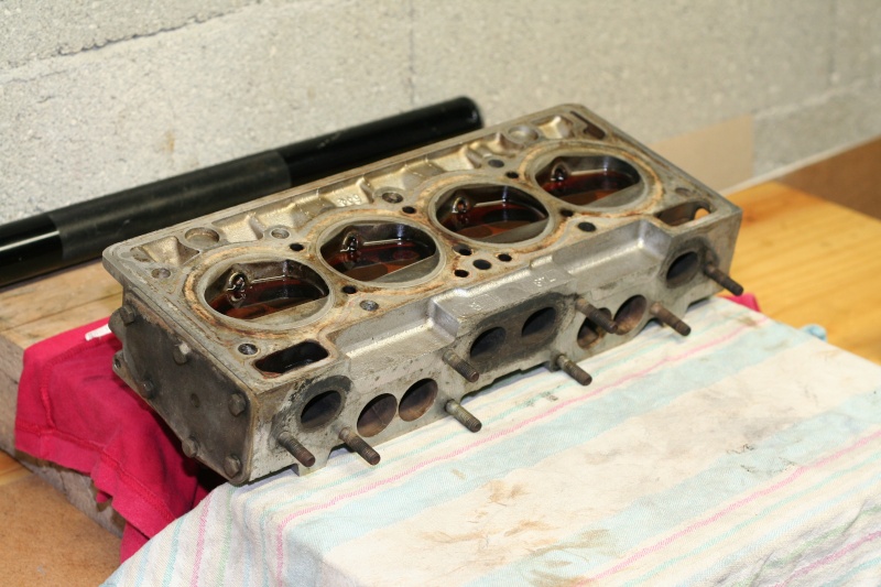

En ce moment je "m'amuse" avec l'ex moteur de QQ24, un C1EJ7/18 .... tongue
Aprés recherche, ce moteur provient d'une 4L utilitaire donc soit d'une F4 ou d'une F6.
Apparemment le moteur a déjà été demonté, ou un peu reconditionné.... Wink certainement lors de son installation dans QQ24... study c'était l'occasion aprés tout.
Sous la crasse je découvre un moteur finalement assez propre, presque trop facile à nettoyer... Question
Le joint de culasse est trop propre pour un moteur du milieu des années 80 et pas claqué ( la F6 a été arrétée de fabrication en 85 86), la culasse à de très légères griffures au niveau du passage du joint confirmant le changement du joint de culasse d'origine...
La culasse est a sa côte d'origine (72 mm) donc pas été rectifiée.... bien
J'ai contrôlé le dépassement des chemises avec un comparateur, dépassement bon. bien joué
Depuis hier la culasse est en test d'étanchéité... Surprised

Autrement j'ai continué de travailler sur la culasse... Smile malgrés la calamine les soupapes font correctement leur étanchéité mais je préfére les démonter pour contrôler leur état.

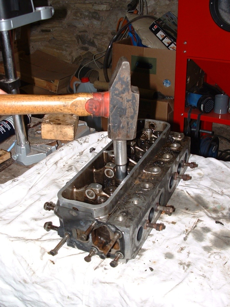

Il faut nécessairement un outils spéciale pour extraire les soupapes? On peut pas faire avec les moyens du bord?
J'ai jamais fait la manip', autant que j'ai ce qu'il faut le jour J Wink
MessageSujet: Re: [Paddy] Présentation de Paddy   Dim 6 Juin - 16:38
Je préfére avoir les outils adéquat, surtout quand je travaille sur une culasse... :|c'est super fragile, la matiére est vraiment tendre et on aurait vite fait de marquer la culasse sur le plan de joint... silent
Autrement avec une perçeuse à colonne, en installant dans le mandrin de quoi appuyer mais on est obligé de poser la culasse côté plan de joint donc pas top.... Suspect. Les demi lunes sont souvent collées ça vient pas toujours tout seul, et là pour frapper le compresseur à ressort est plus sécurisant que la perçeuse à colonne.
Autrement un compresseur à ressort ça coute dans les 30 à 50 Euros....
Ah OK, je croyais que c'était un modèle spécifique R6 Wink Donc je vais m'en procurer un sous peu!

pour le démontage tu peut faire comme moi avec une douille
sinon pour le remontage il te faut un compresseure de ressort comme paddy
j'en ai trouvé à 25€ des compresseur sur le net
