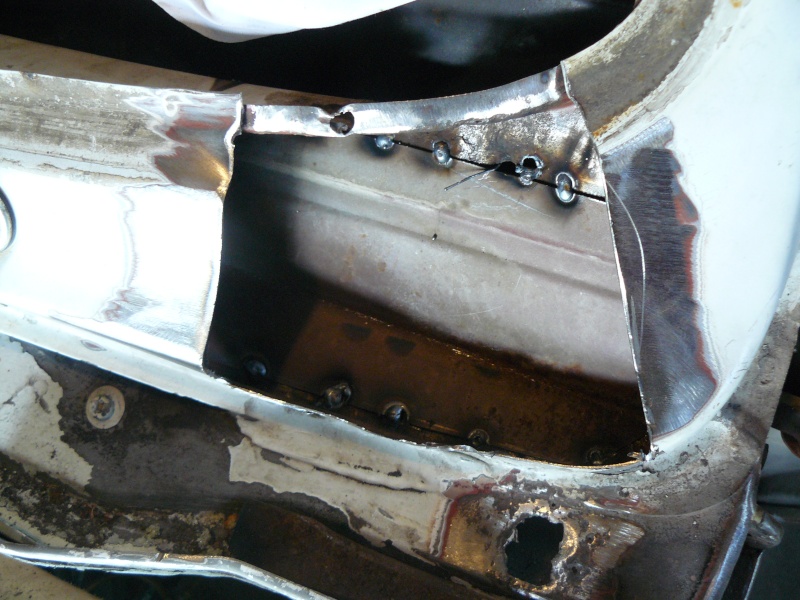

MessageSujet: Re: R6 Wind   Jeu 18 Oct 2012 - 23:38
je continue mon roman study
On bouche ce gros trou avec les moyens du bord
Pareil à gauche
Sans oublier la fameuse cloison évitant à l'air de s'engoufrer dans les montants de pare-brise (la partie haute est soudée à la baie et la partie basse est venue se déposer sur une bonne couche de mastic polyuréthane )
Et voilà le résultat à gauche
C'est loin d'être du grand art mais au moins je suis tranquille pour qques temps niveau rouille de ce côté là
Pour l'instant j'ai mis 2 couches de peintures anti-rouille, je ne suis plus à une couleur près mdr
à suivre avec la pose d'un solex 32 nettoyé de fond en comble et pose de mes jantes qui sont sorties de peinture, il me reste à trouver 4 pneus ( 155 -70 -13 ), si vous avez des bons plans je suis preneur fume
