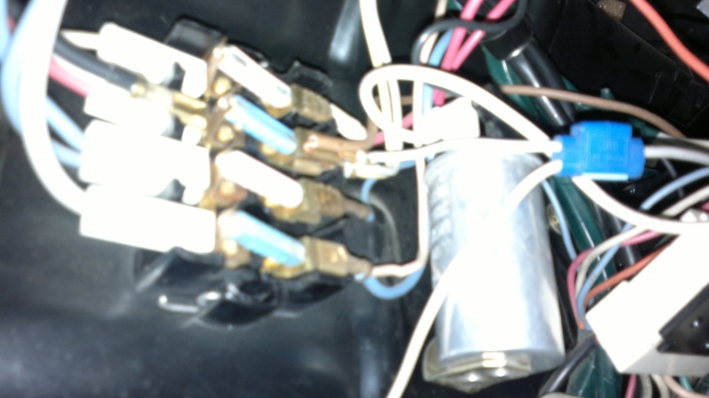

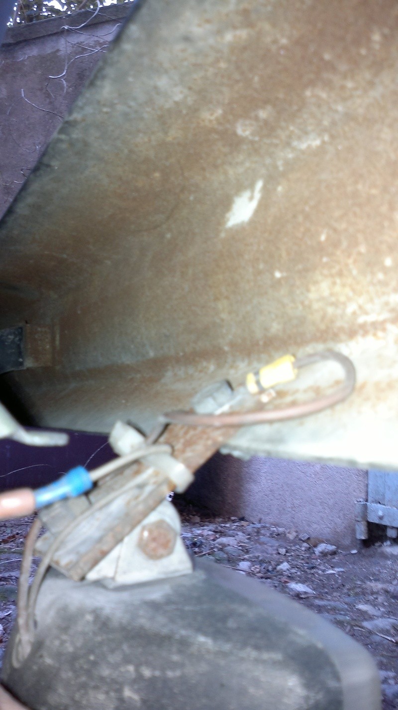

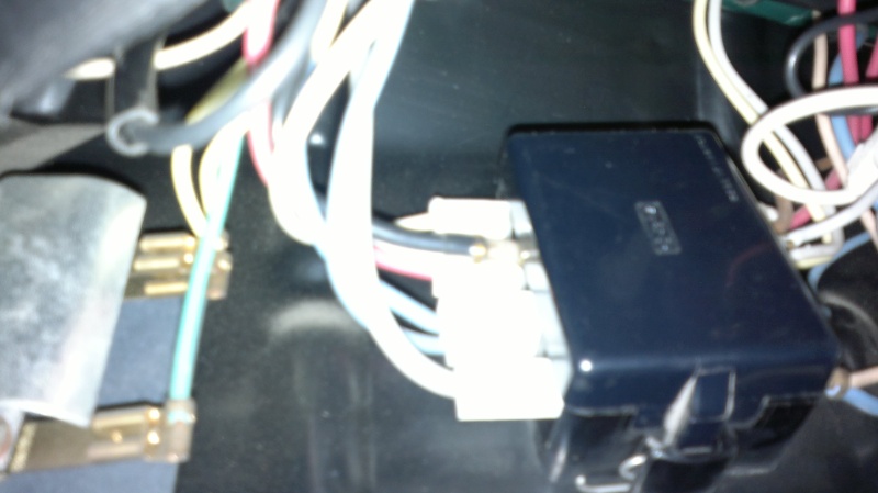

alors on va partir simple.
déjà il te faut du fil multi brin car c'est du courant continuen 12 V ou 6 V, 1 ou 1.5mm²
shéma explicatif multi monobrin:
http://www.cuc.fr/images/doss_tech_schema_multibrin_monobrin.jpg
je monte un dossier image Pour faire simple les photos sont pas belle
et oui plus de batterie dans l' APN donc obligé de les faire avec le téléphone.
tu part de la boite de vitesse avec deux fils sur ton contact:
tu le fait circulé comme tu le souhaite au plus propre pas trop près
des sources de chaleur comme l'échapement
tu rentre dans l'habitacle
tu sépare tes deux fils, et un que tu raccorde à la boite
à fusible sur un après contact +12V ou +6V pour ceux qui ont des voiture en 6V.
tu fait passé ton fils sous les moquette comme tu le souhaite
tu ressort pas l'aille interieur du coffre pour sortir au niveau du feu arrière conducteur
tu attache ton fil comme tu peux
et tu le ressort au niveau du feu de marche arrière.
tu connecte avec une cosse ou une soudure ce qui est le mieux pour évité
les faux contact mais le moins pratique en cas de casse du feu arrière.
et tu branche la masse du feu sur le boulon qui le maintient.
voila ton feu de recule est en service.
ATTENTION POUR LE TEST FAUT METRE LE CONTACT SINON IL NE S'ALLUME PAS.
CAR 12v APRES CONTACT ce qui te permet de mettre la MA en pente sans vidé la batterie.

Pour compléter le tuto de Tony, je dirais aussi de ne pas lésiner sur la gaine et les rilsans.
Si je ne dit pas de c..., le faisceau d'origine des feux passe sous le toit côté conducteur. Donc je suppose qu'il faut déposer le ciel de toit pour ajouter un câble ?
