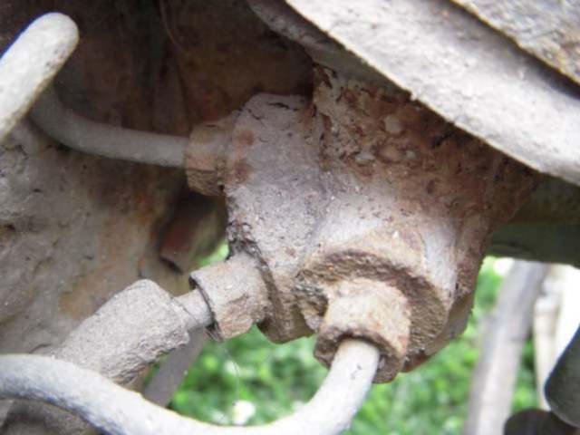

on a passer plus d une heure a demonter la piece de frein arriere pour m apercevoir que le joint etait completement pourri je suis desoler de ne pas pouvoir t aider

Pour faire au plus pressé, met un T à la place pour pouvoir passer le CT
Ensuite tu auras tout le temps d'en trouver un ou de reparer le tien Wink
MessageSujet: Re: Correcteur de freinage : HELP !!!   Sam 9 Mai 2009 - 21:33
je ne crois pas que se soit possible de mettre un T sur celui que j ai demonter j ai 4 tuyau de frein
Autant pour moi Embarassed
Je ne visualise pas trop la pièce, mais je sais que R6 sport à fait sans
Quele belle source d'entraide ce forum cheers
MessageSujet: Re: Correcteur de freinage : HELP !!!   Dim 10 Mai 2009 - 21:05
Bien sur qu'il est pssible de mettre un T a la place du correcteur,car il y a un tuyau qui part du maitre cylindre,et qui arrive au correcteur,de celui ci,part un tuyau qui alimente la roue arriere gauche,ensuite il y a un autre tuyau qui part du correcteur,et qui alimente un T monté d'origine,place a l'arriere gauche,de celui ci part deux autres tuyaux un qui alimente la roue arriere droite,et l'autre qui vient du maitre cylindre

mon correcteur de frein n est pas fait comme sa il a les 4 tuyau en ligne avec une petite languette en dessous pris avec un ressort qui remonte sur le bras de roue
MessageSujet: Re: Correcteur de freinage : HELP !!!   Dim 10 Mai 2009 - 22:43
voila celui que j ai sur ma R6 bleue je l ai vu sur oscaro
MessageSujet: Re: Correcteur de freinage : HELP !!!   Lun 11 Mai 2009 - 0:20
Je suis d'accord avec R6sport, que se soit sur ma "L" ou ma "TL" ils sont identiques, 1 entrée et 2 sorties avec (pas toujours) 1 autre sortie bouchée qui à du servir à l'usinage
Et bien sur la tige de réglage et de commande avec le ressort.... Les 4 L ont les mêmes et bien d'autres Renault, puisqu'on vous le dis.... Un "T" suffit, mais un correcteur c'est quand même mieux, surtout sur une "Tl" où les freins Ar servent aussi au frein à main, en s'usant, ils auronts plus tendance à bloquer les roues arrières à vide (parce que devenant moins progréssif) et hop ! Voilà "Fangio" qui fait son tête à queue... Heureusement le pilote et la puissance inégalée du moteur remetront tout celà en ligne!!!
