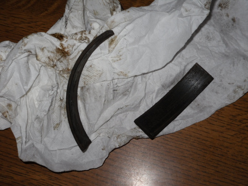

| Surprise ! après démontage de mes tambours ..... Mes garnitures sont nickel ... mais .......... Décollée de leur support !!!!!!!!!!!! Je ne pense pas que cela se colle , alors me voilà parti à la recherche de nouveau ferodos bendix diam environ 160mm Lolo |

| Sujet: Re: comptabilité garniture Dim 23 Jan 2011 - 13:55 | |
si les cahoutchouc de tes cylindre n'est pas cuits tu peux les nettoyés
et cela repart sans problème les miens je ne les aient pas changés et sa freine dure et sec.
j'ai fait un petit topo sur les cylindres de roue mais je ne le trouve plus
c'est simple tu les démontes et tu les passe au papier de verre spéciale carrossier le plus fin "800" ou plus et tu les nettoient
avec du liquide de frein.

| Sujet: Re: comptabilité garniture Dim 23 Jan 2011 - 19:34 | |
| Pour celui de gauche que j'ai vu , les joints extérieurs sont bouffés par les plaquettes qui devaient tourner dans le tambour !
Mais aucune fuite dans le tambour
si je peux en avoir pour pas cher , autant les changer , ma 6 est relativement dangereuse sans freinage arriere ! faut pas qu'on me coupe la route hihihi
