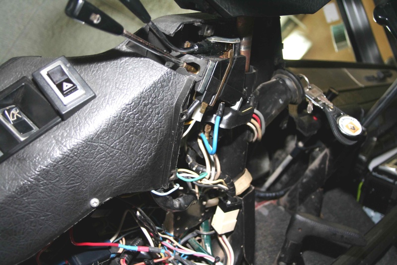

| Pendant le rassemblement du " club des vieilles roues Charentaises" la commande des clignotants m'est restée dans les mains.... Donc panne de clignotant pour la TL de 72.... Mais voila après repérage du travail à réaliser, je me suis aperçu que le comodo avait déjà été changé..... mais surtout j'ai trouvé de la "bidouille" électrique ainsi qu'une superbe épissure cachée sous un scotch d'électricien.... Moi qui pensais faire du "plug and play" avec le commodo prélevé de la Butagaz, là ç'est compromis.... Pour finir j'ai commencé à regarder sur mes autre R6.... La TL de 76, électricité dans un état exceptionnel aucun "bidouille" . Par contre la TL de 73..... même problème que sur la 72 méga épissure au niveau du commodo phares / clignotants, et un piquage sauvage pour une masse. Là non plus le commodo doit pas être d'origine non plus.... Pour la bidouille j'ai fini par comprendre qui y a apparemment 2 modèles de commodo sur nos 6, la différence se situe au niveau de la seconde fiche..... - Soit c'est du filaire, 3 fils qui partent de la fiche principale. - Soit on a une fiche rectangulaire indépendante de la première puisque les câbles sont doublés au niveau du commodo Autrement le détail qui tue... les branches sont noir sur certain modèle et pas chromé... Sur la photo c'est le commodo de l'ex QQ24 qui était de 77. J'ai donc refais le câblage à l'origine en prélevant les connectiques sur le faisceau de l'ex QQ24 et réparé l'épissure sauvage. Autrement pas de difficultés particulières hormis qu'il faut bien repérer, et surtout ne pas oublier de débrancher la batterie . Le plus dur c'est d'accéder au 3 vis de fixation du commodo surtout celui du haut, j'ai été obliger de débrancher le neimam pour remettre la vis.... J'ai un peu graissé le mécanisme (avec du HHS 2000 le membre Chistelle connais trés bien.... ) qui à tendance à être dur par moment avec le retour auto sur la colonne de direction, surtout que la branche des clignotants est très fragile, ne surtout pas forcer.... Evidemment faire un essai avant le remontage complet, dés fois que ça ne marche pas.... |
tigrou Sixter débutant
Age : 49 Nombre de messages : 92
| Sujet: Re: Changement du comodo Phares / Clignotants Jeu 9 Sep 2010 - 18:00 | |
| super le reportage photo !! |
