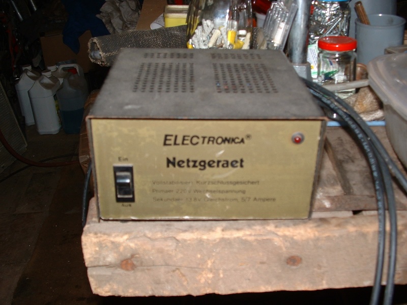

une bassine, un robinet avec de l'eau, des cristaux de soude, un chargeur de batterie
ou une alim, une pièce d'acier pour l'anode (+) et la pièce à nettoyer en cathode (-)
PERSO j'utilise une alim de CIBI 7A MAXI auto protégée.

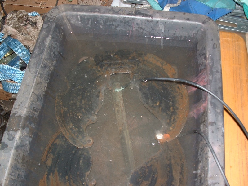

Voici les ingrédients installés pour la trempette,
[TUTO] Electrolyse  Dscf0017

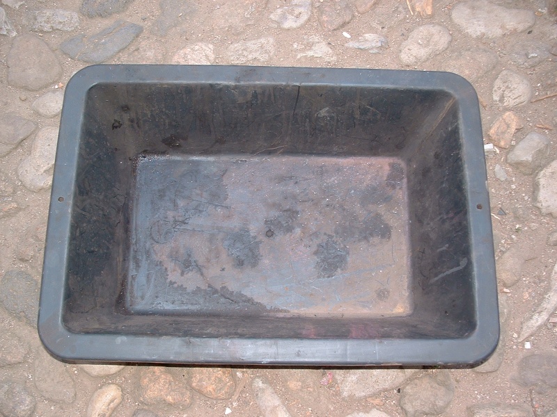

la bassine peut être un vieux sceau ou un bidon toujours en plastique, ou un aquarium récupéré aux ordures .
on met en place le tout dans la bassine sans contact, sinon boum le fusible
on relie la pièce à nettoyer sur le (-) de l'alim ou du chargeur batterie,
l'autre pièce dite l'anode sur le (+) de l'alim ou du chargeur batterie, pour relier
mon alim et les pièces en question j'utilise du câble électrique multibrins en 4mm²

on ajoute un peu d'eau : 10 litres
[TUTO] Electrolyse  Dscf0019

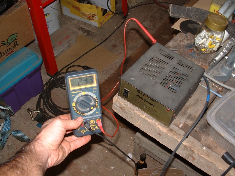

on remarque en branchant l' alim que nous avons 280 milliampères
donc il ne se passe rien.

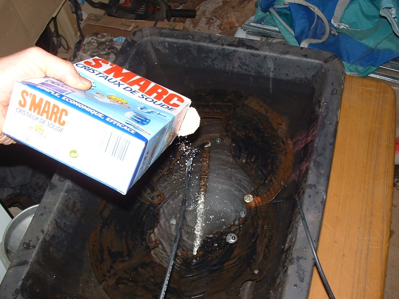

On ajoute les cristaux de soude à l'eau et de suite ça change
[TUTO] Electrolyse  Dscf0021
On obtient 2.43 Ampères ce qui est largement suffisant.
Il faut minimum 1 Ampère pour le fonctionnement, peu importe le voltage 6 ou 12 volts.
L' installation fonctionne aussi bien en 6 V-12V -24V le plus important est l'intensité (LES Ampères)

on remarque qu'il n'y a pas beaucoup de bubulles donc on éteint l'alim
et on touille l'eau de la bassine pour homogénéiser la solution.
aussi tôt il y a plus de bulles partout.
